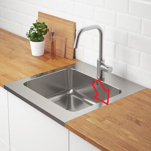

Ett billigt sätt att få en del av fördelarna med rostfri bänk är att sätta in en plåtmodul med integrerad ho och montera valfri skiva fram till den. Har man dessutom de skivorna några millimeter högre och trycker silikon mellan dem och plåten kan man sopa ner smulor och annat i vasken.
Om man tycker att det är snyggt eller inte kan ju diskuteras. Jag ville göra egna ekskivor och ändå ha ett tåligt kök som skulle funka med både barn och vuxna som hellre gör annat än att torka bort varenda vattendroppe. Snart tre år sedan och skivorna ser ut som på bilden. Lite repiga där det bakats direkt på skivorna, så det är kanske dags för en omgång hårdvaxolja, men inga skador eller märken av fukt. Jag har flera haft kök med olika infällda hoar i trä som alla klarat sig sämre.
Diskhon är från IKEA och kostar 1300
Så här flera år senare har jag en fråga. Hur har du limmat diskhon mot träskivan? Silikon?
Skall själv gifta ihop en rostfri diskbänk med en laminatskiva och funderar på hur jag bäst skall sammanfoga dessa.
Jag använde genomskinlig silikon. Tejpade båda sidorna om glipan och tryckte ner silikonet så mycket det gick och snyggade till med pekfingret, så att det skulle synas så lite som möjligt. Ser fortfarande bra ut och har inte läckt. Du kan kanske hitta silikon i samma färg som skivan så blir det ännu diskretare.gazzton skrev:
Förutom silikon i skarven, fixerade du diskbänk och bänkskiva på något sätt? Typ på en gemensam plåt eller dylikt så de inte rör sig i förhållande till varandra. Tänker att det annars, över tid, kan dra en del i silikonet.
Skåpen sitter ihop med varandra, och bänkskivor och ho fastskruvade på sina skåp. Skåpen är ju i något spånskivematerial så det finns inga rörelser som kan ställa till det. Dessutom är ju silikon flexibelt. Kör på bara.gazzton skrev:
