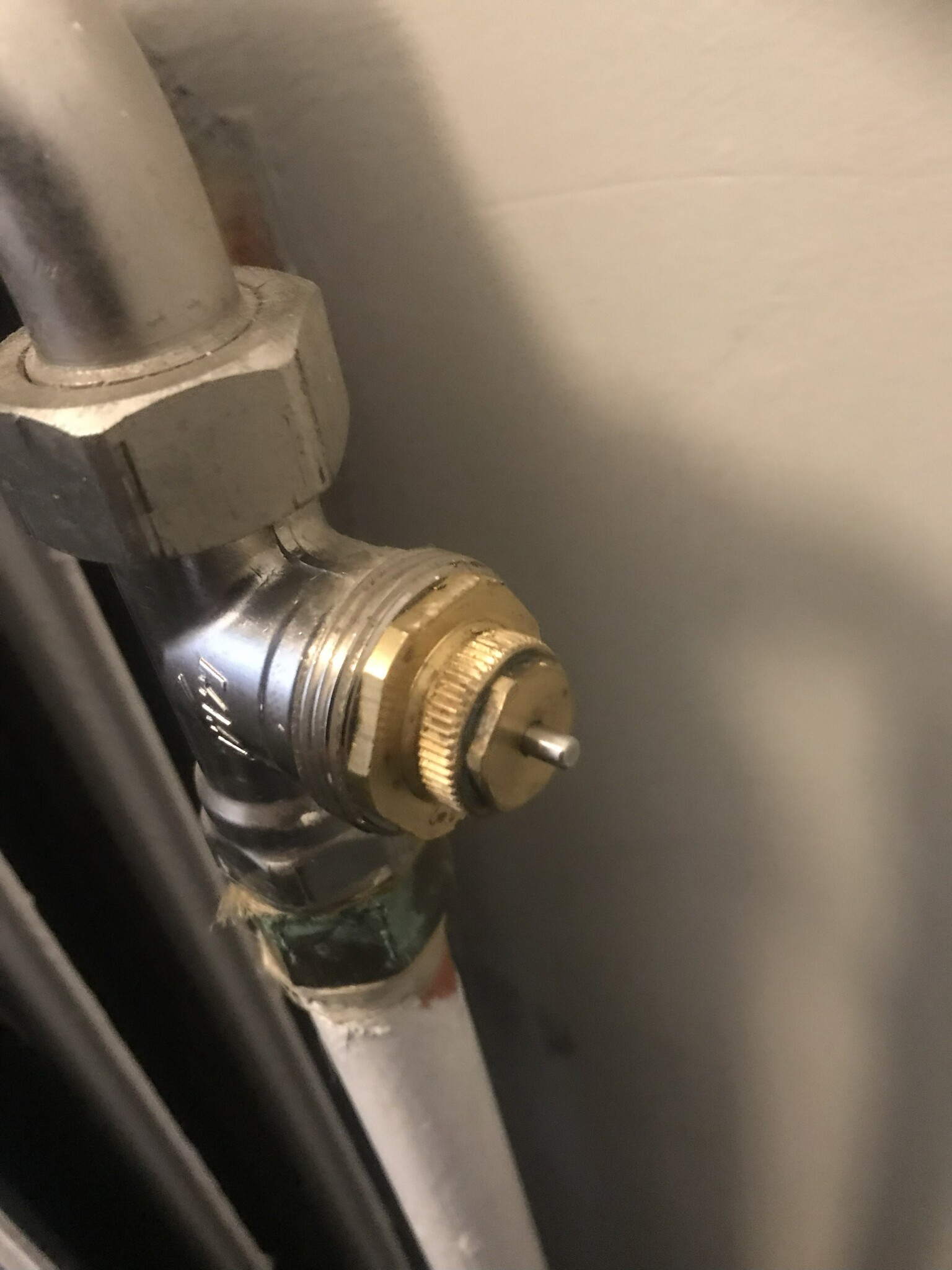

Hur byter man en packbox med ventil till ett vattenburet element (radiator)? Kan man göra det själv utan att vara VVS-hantverkare? Behöver man stänga av vattentillförseln så att det inte sprutar ut vatten? Se vidare bilder.
Tacksam för synpunkt/svar.

  • Förbindelse till vattenburet element, visande packbox och ventil i närbild.
  • Mässingsfärgad packbox med ventil för vattenburet element i närbild.

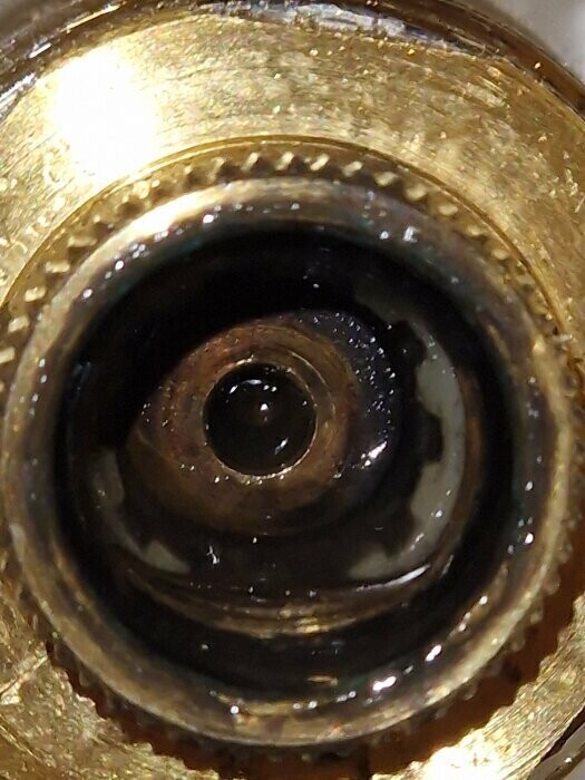

Om radiatorventilen fungerar som den ska, alltså att ventilkäglan går ut i yttre ändläge så tätar den ut mot packboxen.
MMA radiatorventil med förinställning, visad utan packbox, ventilkäglan i yttre ändläge, ventilen är i drift.
Såhär ser en MMA ventil (som du har) med förinställning, där packboxen är bortplockad. Ja, ventilen är i drift.

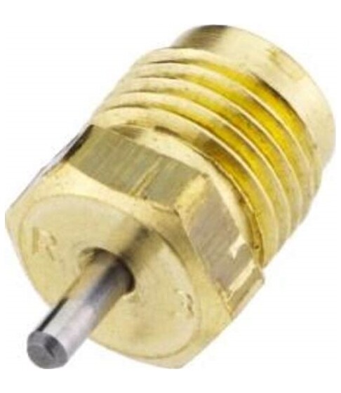

Ventilen på din bild ser ut att vara en MMA (F)VR & då är det följande packbox,
https://www.rskdatabasen.se/kategor...diatorventiler-koppel/rot-ventiler/4805215-89
https://www.purmo.com/public/prod/b...9437e2d88c/nb-no-files-packboxar-maj-2021.pdf
Ja, det är en lätt operation. Bara skruva ur gamla och skruva i nya.

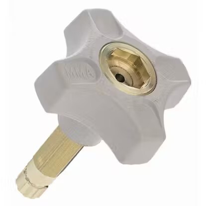

Enklast är att använda ett särskilt serviceverktyg som gör att man kan göra det utan att tappa ut vattnet ur systemet.
Vilket specialverktyg till MMA VR-ventiler?
Menar du förinställningsverktyg/-nyckel?
Verktyg för förinställning av MMA VR-ventiler med sexkantigt huvud och grått handtag i plast.
https://www.purmo.com/sv-se/produkter/303016/forinstallningsverktyg

Tack så mycket för svar! Det gav mig en god hjälp! En följdfråga: behöver man stänga av vattentillförseln till elemenet?
Tack så mycket för svar! Det gav mig en god hjälp! Undrar också betr vilket serviceverktyg som "Demmpa" ställde en följdfråga om? Vattentillförseln behöver alltså inte stängas av?
Nej, om ventilen fungerar som den ska så kan systemet vara i full drift vid byte av packboxen.
