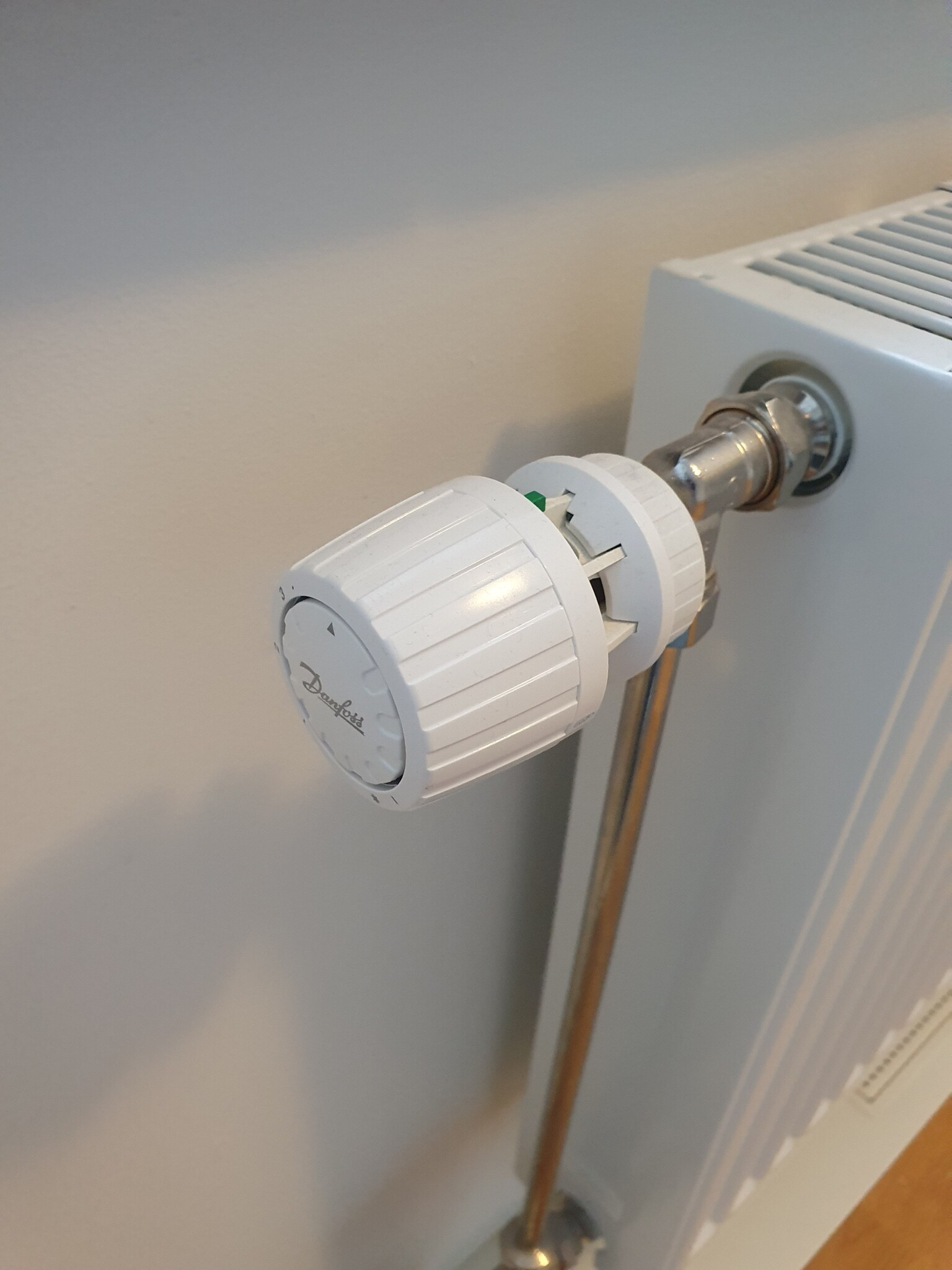

Dessa ventiler till radiatorerna är det något som bör bytas efter 15-20 år i förebyggande syfte som underhåll?
  • Radiatorventil med termostatkoppling monterad på en vägg. Diskussion om behovet av förebyggande byte efter 15-20 år.
Själva radiatorventilen/radiatorkopplet är inget som byts förebyggande.
Däremot själva termostaten tappar sin förmåga med tiden, iaf förr, vissa termostater idag ska enligt tillverkaren hålla betydligt längre.
En lokal termostat ska normalt bara strypa flödet när rummet får extra värmetillförsel via tex solinstrålning, matlagning, många personer.

Fast detta är väl bara en ventil och inte termostat?
Den vita plastdelen med siffror är själva termostaten, Danfoss RA2970 click.
Termostaten sitter monterad på radiatorventilen som är en del av hela radiatorkopplet.
