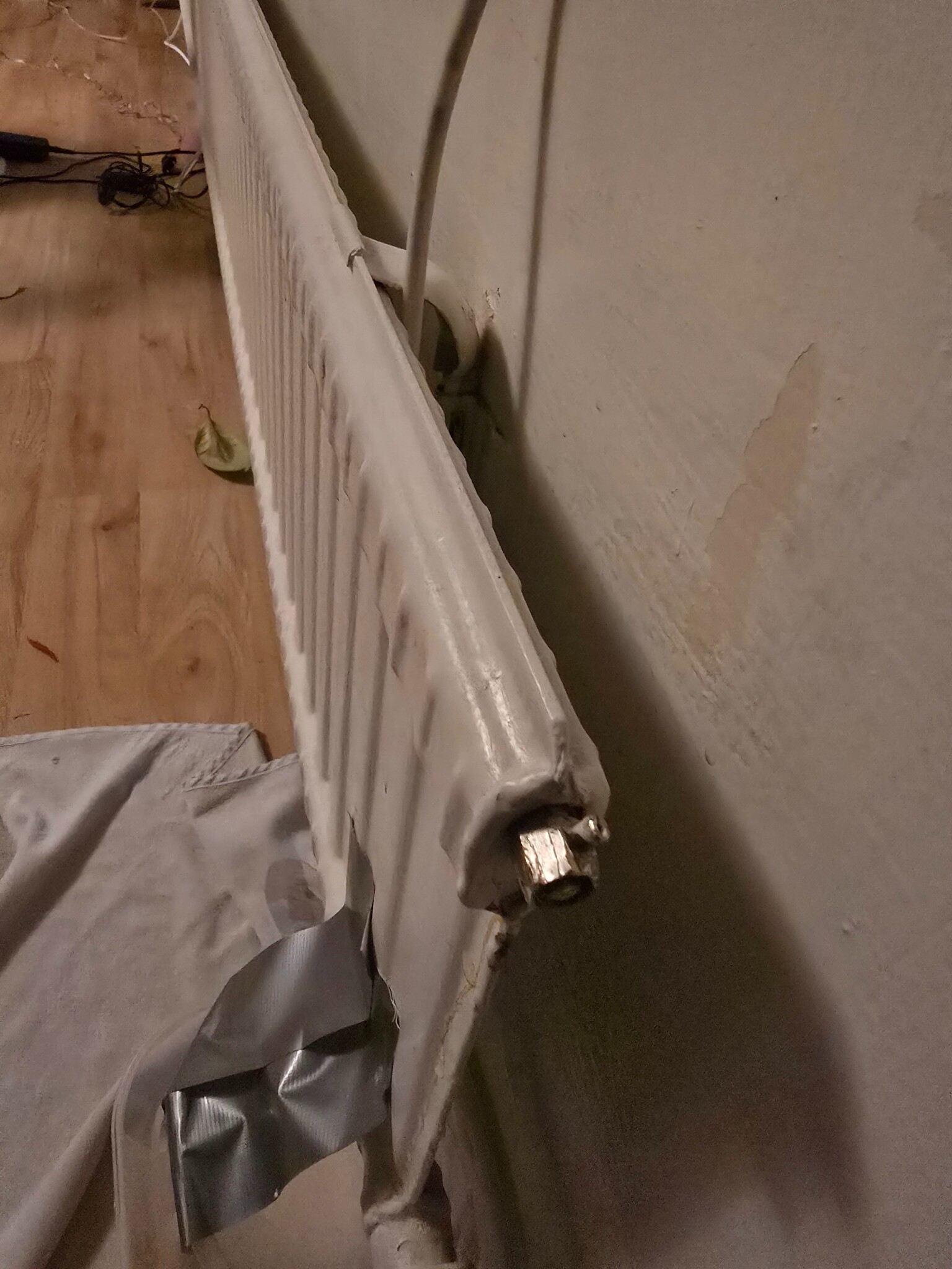

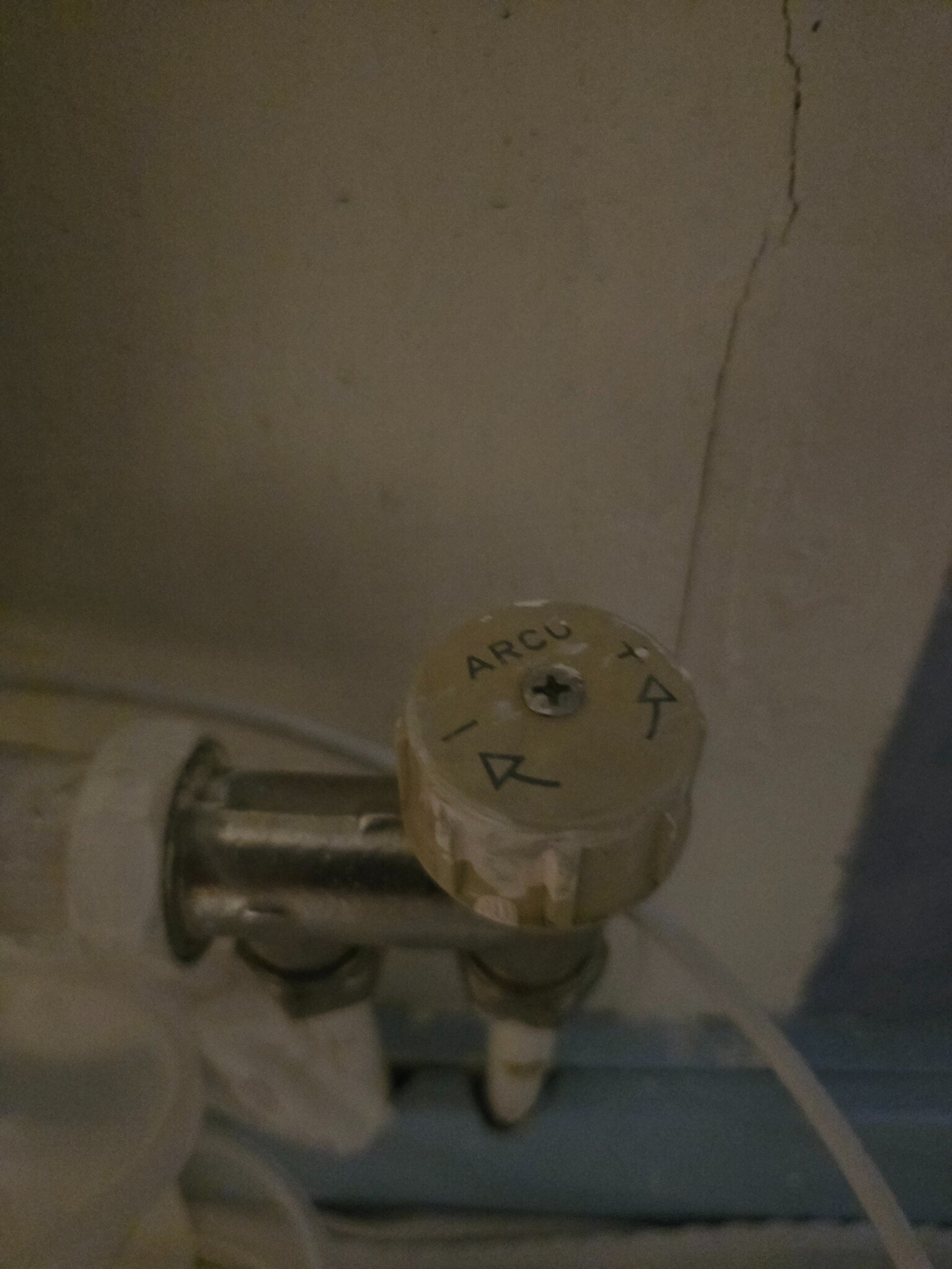

Vi har fjärrvärmeväxlare . Ett element började läcka när vi skulle lufta det . Kan man byta luftningsventil själv ? Det är Arcu element och det läcker från luftningsventien . Den är så utsliten .
  • Arcu ventil på fjärrvärmesystem, fokus på utsliten luftningsventil.
  • Ett element av märket Arcu med utsliten luftningsventil som läcker, delvis täckt med silvertejp och en handduk under.
Det är inte Arco-radiatorer utan det är bara radiatorventilen/-kopplet som är Arcu.
Ja, det är "lätt" att byta luftningsventilen själv, det är vanlig R6-gänga på dom,
https://www.clasohlson.com/se/Luftningsventil/p/30-9487
Man tätar gängan lämpligen med lite lin,
https://www.clasohlson.com/se/Gängtätningssats-Unipak/p/25-1431
Men innan man lossar luftningsventilen så måste man släppa ut övertrycket i värmesystemet. Om det finns delar av värmesystemet som är högre upp än aktuella radiatorn så kan man behöva tömma delar av systemet.

Kan tillägga att vattnet i värmesystemet ofta(st) är svart utav magnetit (rost). Det svarta är väldigt svårt att få bort från "det mesta" så ha en/flera skräptrasor/handdukar/lakan/etc till hands.
