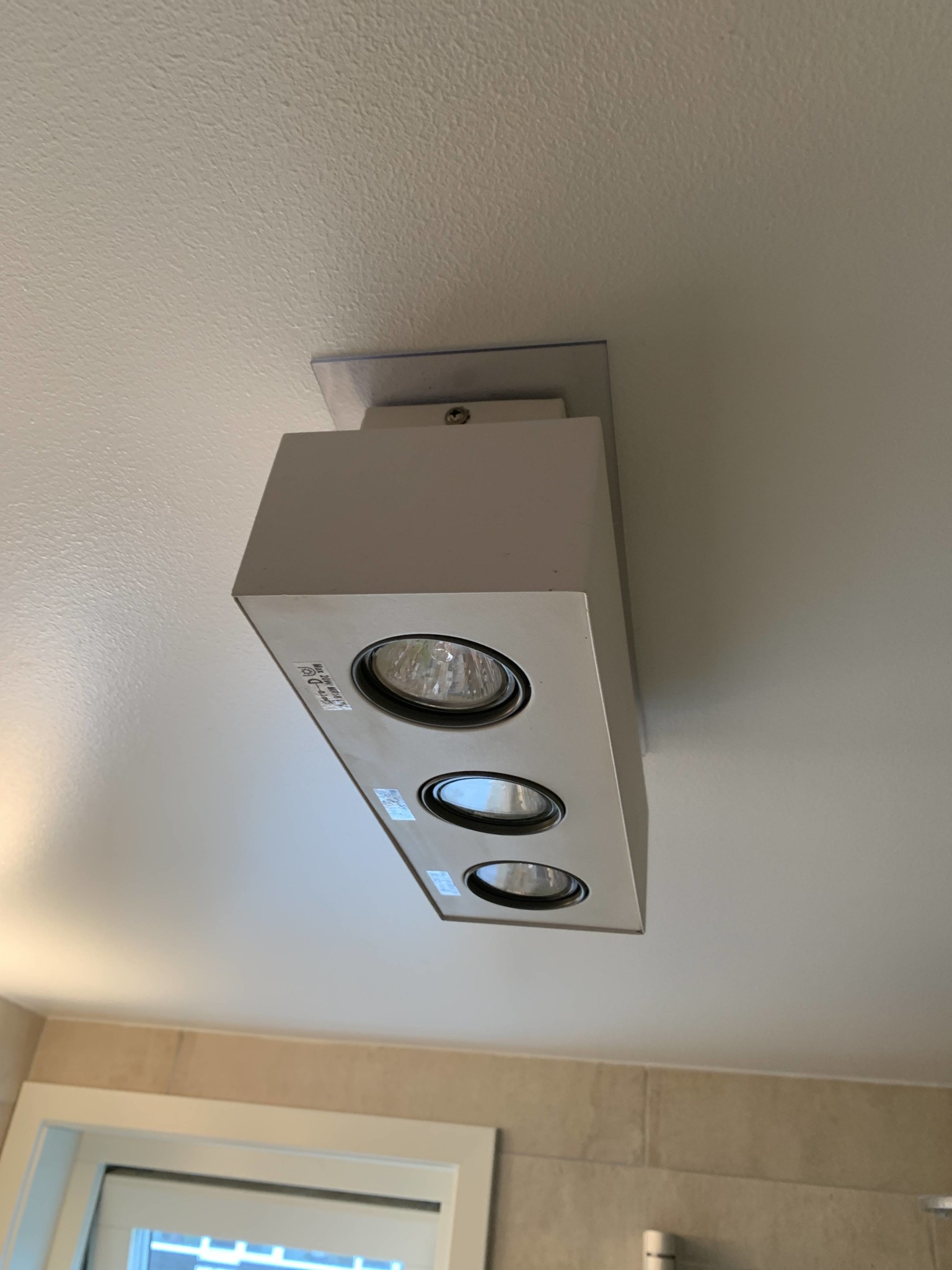

Jag försöker byta lampa till led lampa istället.
Ska jag vrida lampan? Eller monterar ner hela lampsatsen som är på taket.
Jag skickar bild.
  • Tre inbyggda taklampor med halogenspotlights som ska bytas till LED-lampor.
  • Takmonterad ljuskrona med tre spotlights i en bostad, för byte av lampa till LED.
Ska göra ett försök. Tack

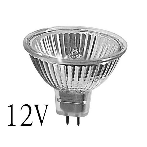

Kommer antagligen inte funka. Blinka och ha sig. Halogendrivaren kräver större last en ledlampor ger. Kan funka om man behåller en som halogen.
Tack då vet jag. Dem blir så varma. Jag tänkte led lampor drar inte mycket ström
Det är korrekt som masthugget säger, nätdelen kan ha problem med lägre belastning från LED.
Två LED och en halogen i armaturen kan funka.
