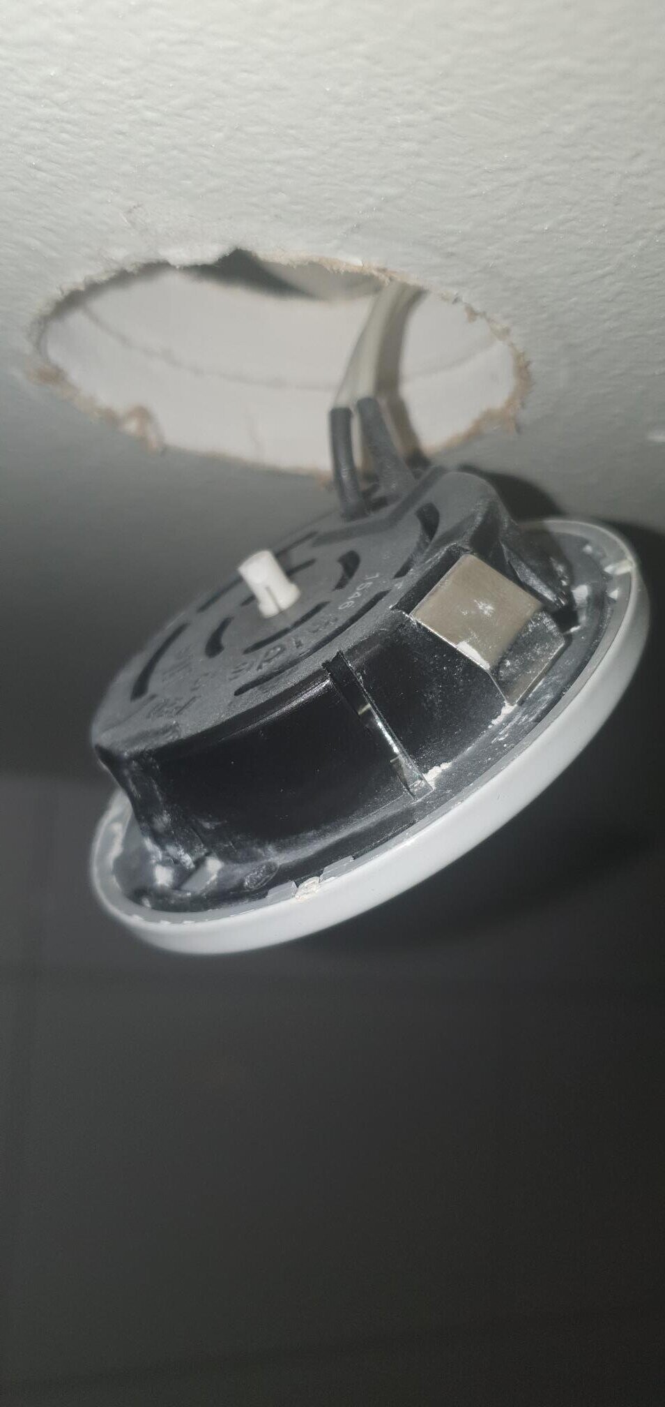

Jag har fyra takspotlights i badrummet varav en slutade fungera, sen började den fungera igen när jag drog ur den ur taket och nu har den slutat igen.
Jag ser att den finns en pil på glaset men jag har försökt vrida och trycka på glaset m.h.a. en sugkopp och det verkar orubbligt. Hjälp uppskattas.
  • Bilden visar en spotlight som hänger från taket med synliga kablar. Det finns en pilmarkerad glasdel på spotten i ett badrum.
  • Närbild på en takspotlight med glas och märkning, pil synlig. Den är inpassad i ett hål i taket och omgärdad av en vit ram.

Det kan vara hela den vita ramen du vrider loss för att sen kunna pilla ut den lilla lampan i!
Jag håller med Ossian i föregående inlägg. Den vita ramen bör kunna vridas i förhållande till den svarta bakdelen av armaturen.
