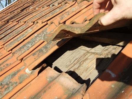

Har tänkt byta takpannor på vårat ut från 1907 och tittade in under takpannorna och det ser ut såhär:
Hur gör man takbytet på bästa sätt? försöker man lägga tjärpapp ovan på, skippar det och spikar ni läkt och pannor. Eller river man bort gamla spåntaket och lägger nytt spåntak och upp till pannorna?
//Daniel

Takpannorna så fina ut, varför ska du byta dom??
Skenet bedrar... dom är sprukna och det glipar här och där.
Hur ser det ut under spånet? Isolerat, luftspalt? Se upp så att det inte blir för tätt om du lägger papp.
under spåntaket så är det ingenting förutom vinden.
