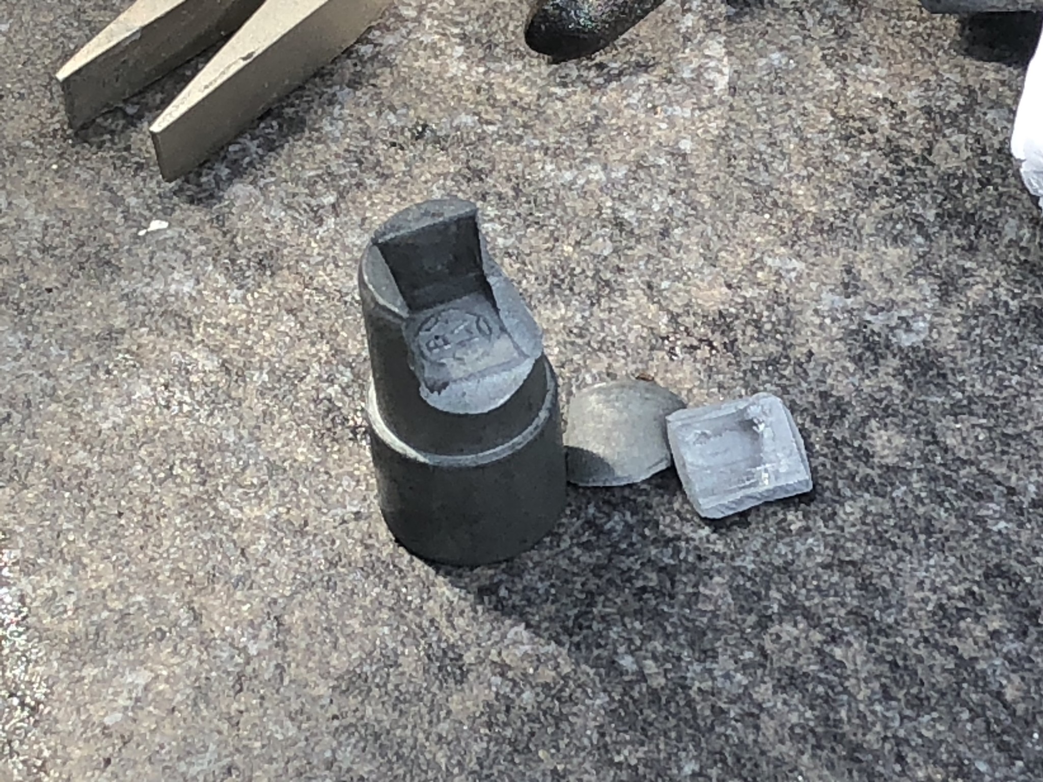

Letat och letat och hittat massa referenser till handtagskoppling men ingen berättar hur
man byter den om den gått sönder?! Är det så enkelt att det är självklart?!

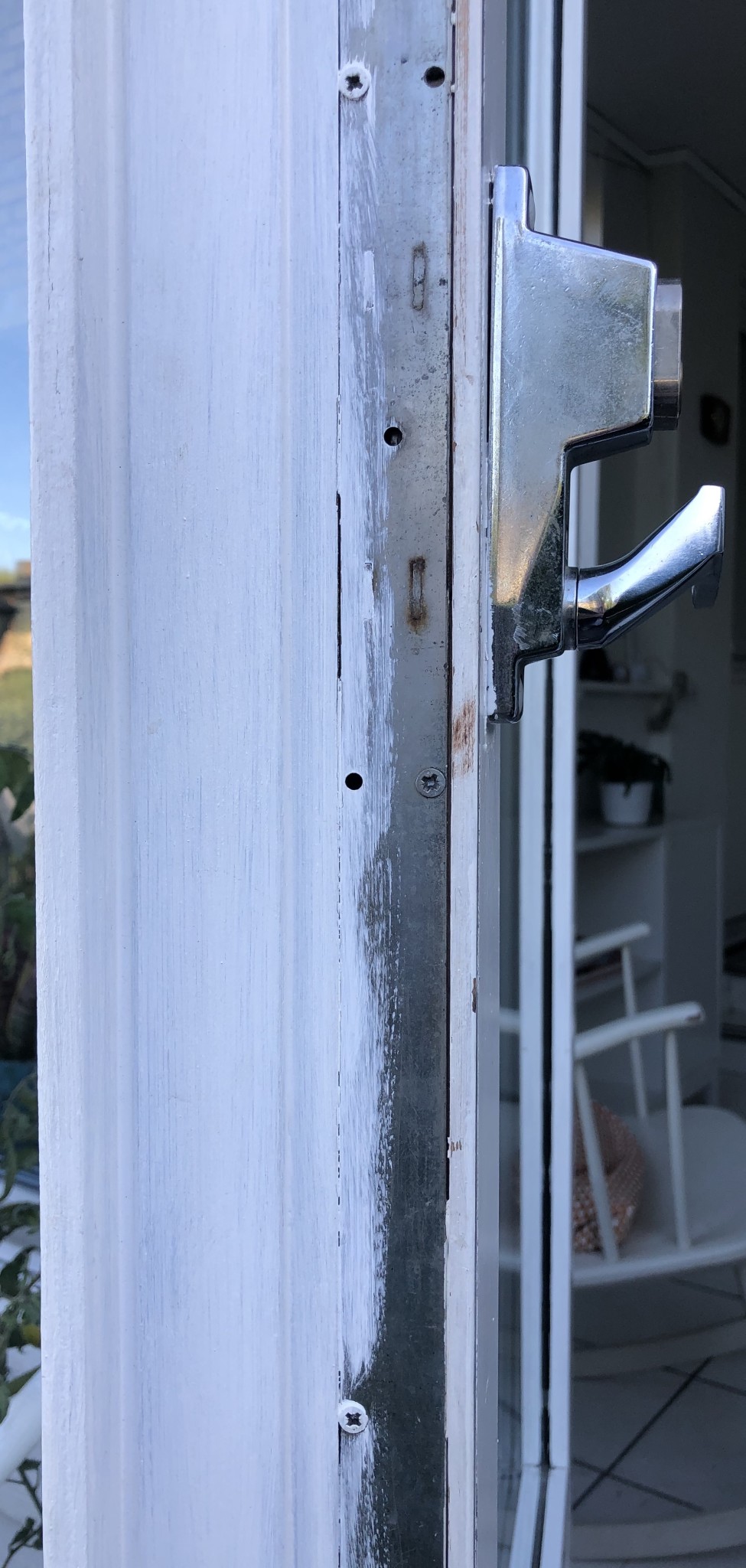

Den har brustit i altandörren. Sitter lite snett och gammal så tror faktiskt den brustit av ålder och
nötning, inte inbrottsförsök. Jag kan greppa med tången runt de två sidor som är kvar mot
ytterhandtaget men handtagskoppling sitter "fast" känns det som.
Behöver jag montera isär hela dörren på något vis? Eller är det bara att spruta på
5-56, vänta någon timme, och sedan försöka dra ut den?

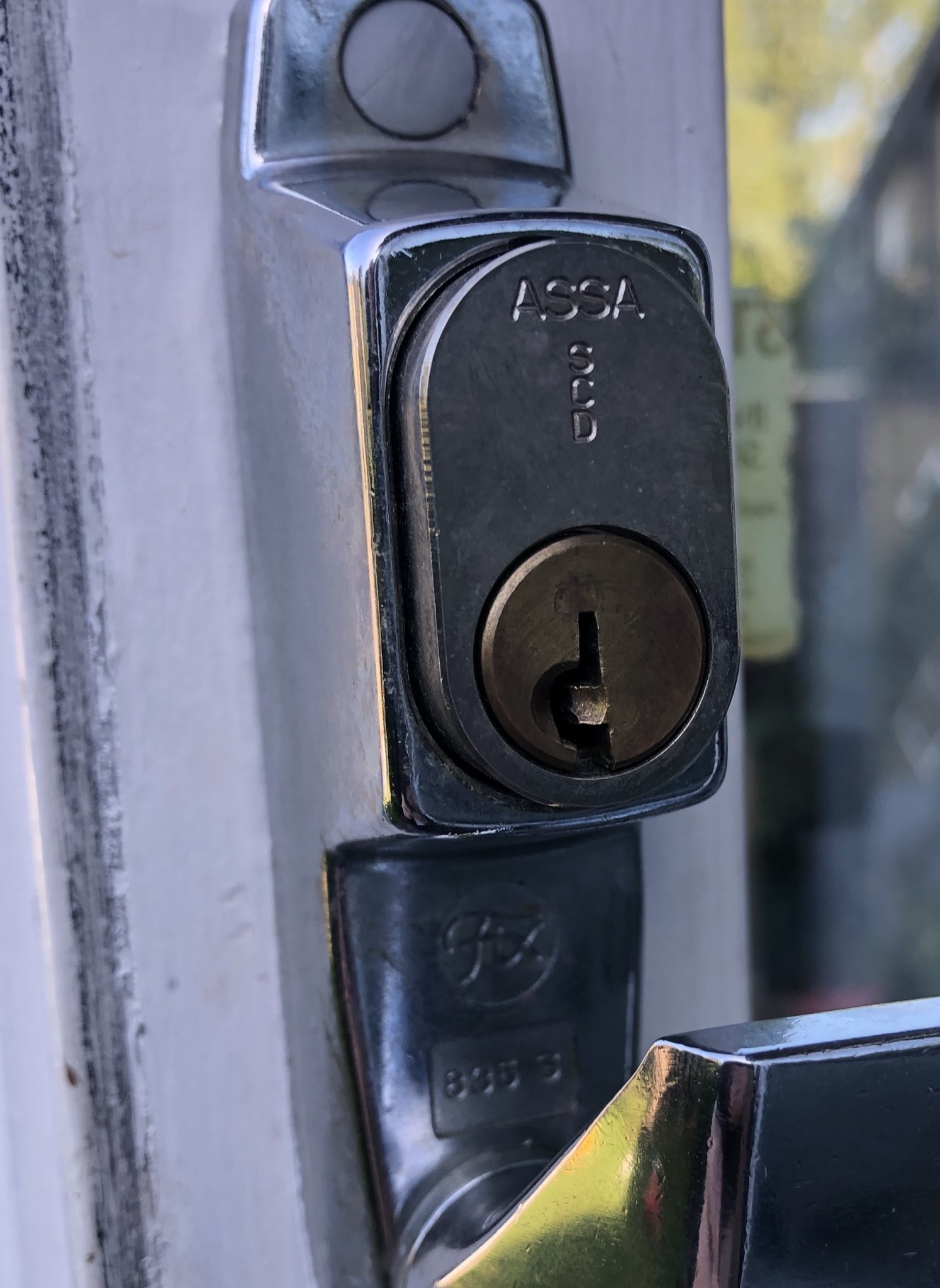

Kan någon se vilken modell det är på den jag ska ersätta med?
Bästa svaret
Handtagskopplingen ska sitta på utsidan av spanjoletten.
Det finns en modell för kopplade dörrar och då delar man på dörren och lossar handtagskopplingen.
Den vanligaste modellen sitter endast fast av fyrkantspinnarna (sprintarna) och lossas genom att man lossar handtaget på utsidan därefter tar man ut handtagskopplingen med t.ex en tång.
Om den sitter fast så kanske den spänner i urtaget och ligger emot träet, testa att ändra position på handtaget i din 835 och se om det går lättare att få ut handtagskopplingen.
Fix 835 borde sitta med envägsskruvar under pluggarna och den ska du inte behöva öppna.
Den handtagskopplingen du har brukar jag ersätta med fix 833/16.

Så glad, stort tack!!!!
När 5-56 fått tränga sig in i kopplingen under ett dygn så lossnade den relativt lätt om vred som du skrev.
Ser dock ut som att handtagskopplingen som satt i är en Millers, typ denna
https://www.bauhaus.se/brytsakring-for-spanjoletthand
Men den satt ju tight, kanske kan ersätta den med den nättare fix 833/16 ?
