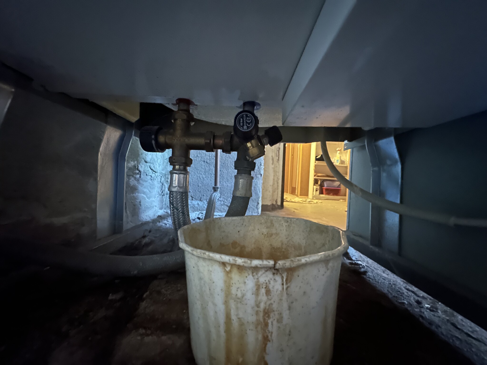

Har en panna med vatten buren el. Det läcker från någon ventil. Fattar trögt. Kan se på bilderna måste ha en kruka under som jag får hälla ur då och då. Är den svarta eller mässingskruven man byter???
Trögfattad tant Ventil och kopplingar under varmvattenpanna, med hink placerad nedanför för att fånga upp läckage.
En vattenventil med mässingskopplingar och svart vred. Märkt för 10 bar av ett varumärke. En blå och röd markör syns i bilden.
Det där bör med största sannolikhet vara en säkerhetsventil.
Kan det vara så att den släpper ut lite vatten efter ni har använt mycket varmvatten?
Sitter den på varmvattensidan och det är då det händer så är det fullt normalt.
Avtappningen bör egentligen vara kopplad till avlopp men detta funkar också...så länge man kommer ihåg att tömma krukan.
