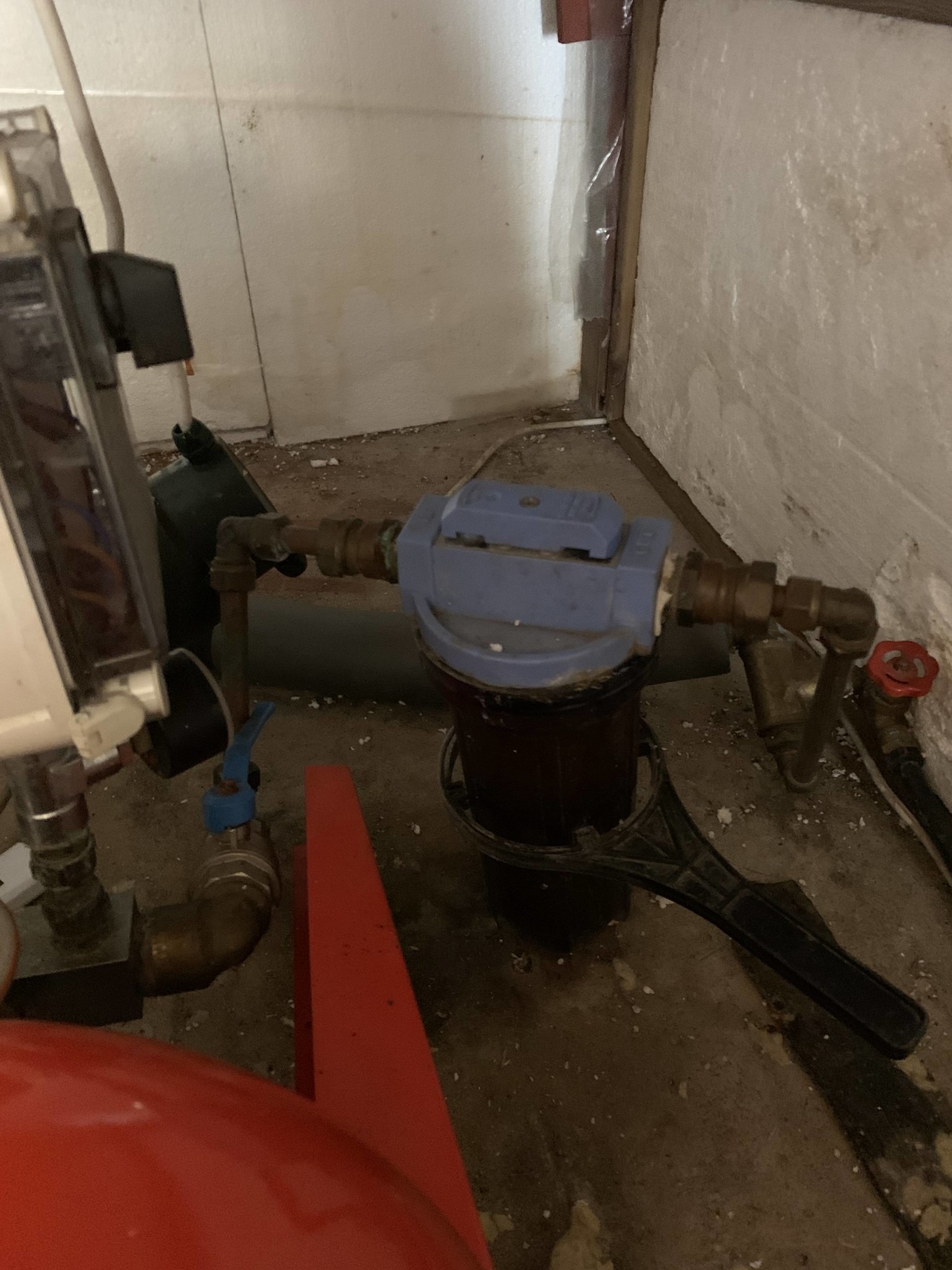

Hur går jag tillväga för att byta vattenfilter på den här anläggningen? Är det något som jag kan göra själv?
tacksam för svar!

Börja med att stänga ventilerna på bägge sidor filtret, använd sedan filteravdragaren(den svarta prylen runt filterhuset) för att lossa filterhuset. Plocka ur filtret och ersätt med ett nytt och återmontera i motsatt ordning
