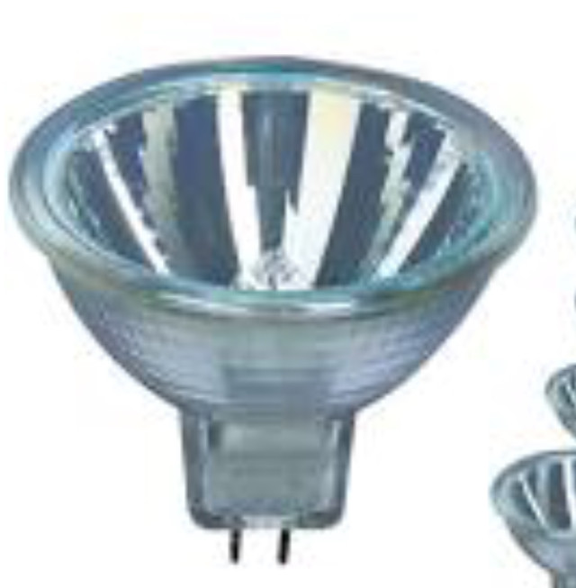

Vi har lyckats peta loss den inre ringen som hänger ner, men hur får vi bort glaset så vi kan byta lampa?

Lättast med en sugpropp, lampan ska dras rakt ut.
Edit, skyddsglaset är en del av lampan.

Oftast genom att vrida glaset..tryck det lite och vrid samtidigt. Är det lampan så rekommenderas sugpropp för dessa gui10 lampor, sen vrida

Jag känner inte igen just den där armaturen men vi har samma låsning på vår. Så det här är en liten gissning.
När låsringen är borta ska hela lampan ur, inte bara glaset. Glaset är alltså fronten på lampan och allt sitter ihop.

Gissningsvis denna lamptyp. Halogenlampa med reflektor och två stift i botten.

Sugpropp är ett måste då
Glöm alla svar du fått innan. Det sitter en låsring utanför lampan som du trycker ihop och drar ut. Då faller glödlampan med kablage ur och sedan vrider du ut lampan ur bajonett fästet.

Som jag fattar första halvan av TS mening så har TS tagit bort den låsringen.
Nej, det är inte säkert att lampan & lampsockeln trillar ner när låsringen tas bort, utan man är tvungen att använda en sugpropp för att få bort lampan.
