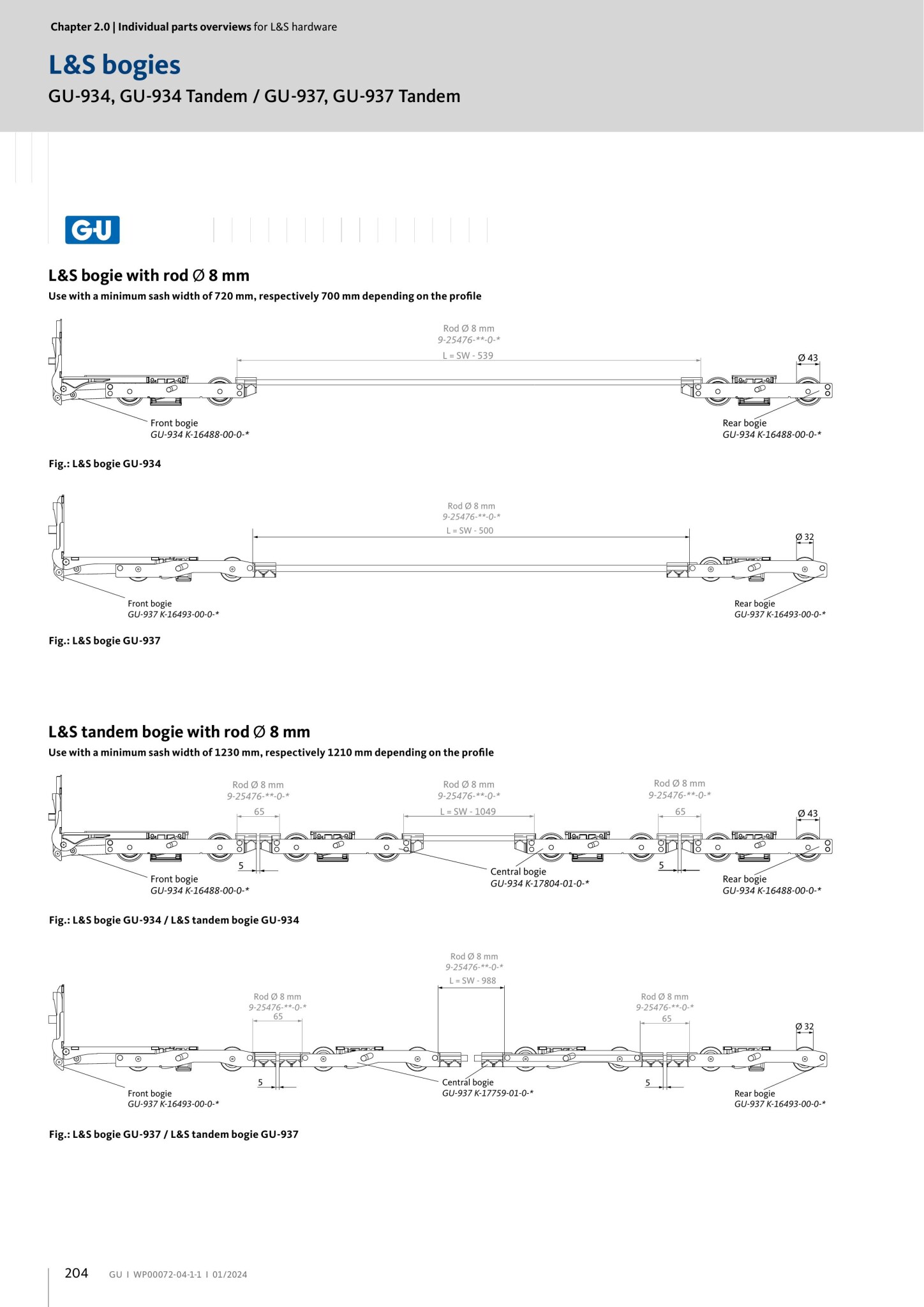

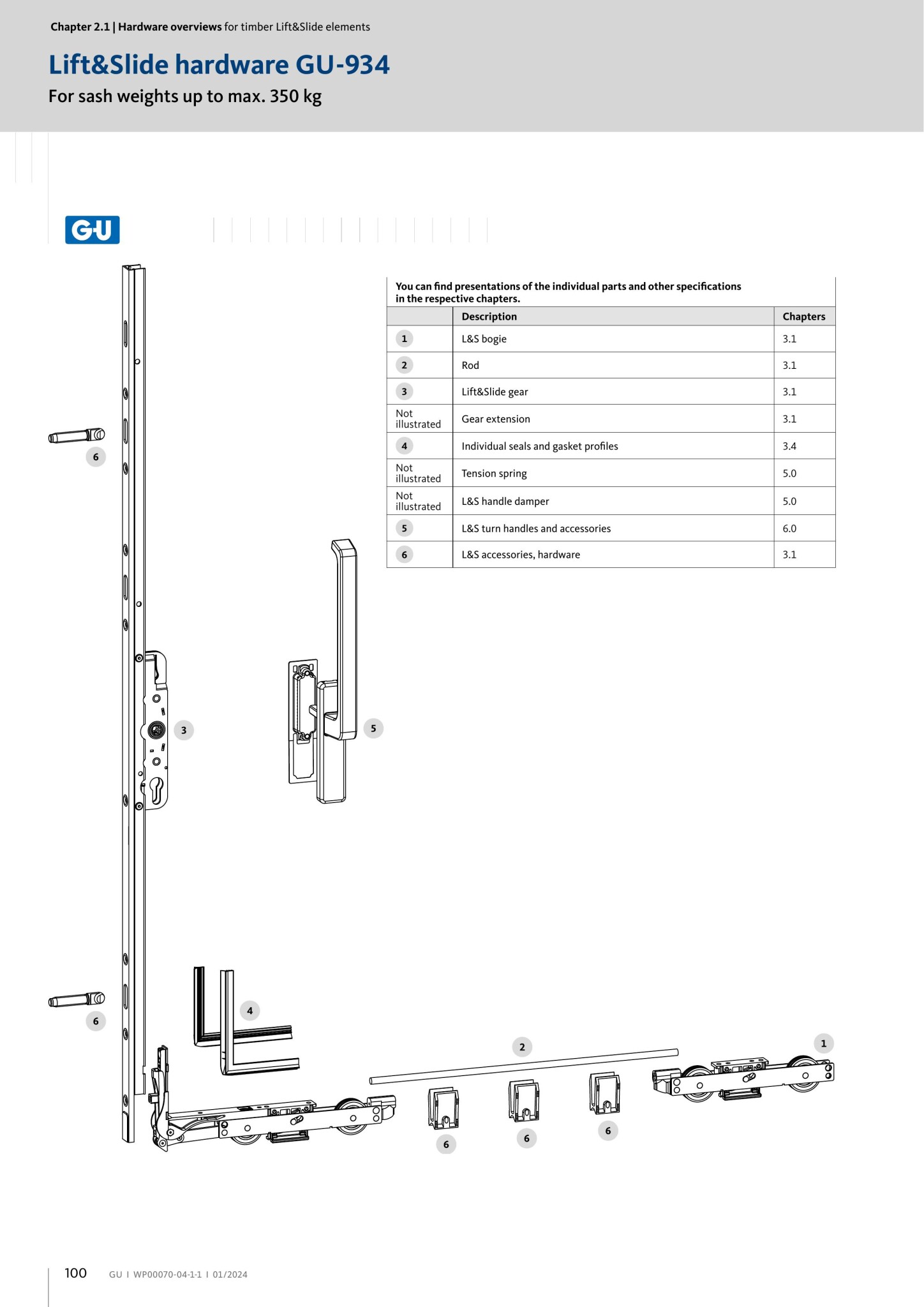

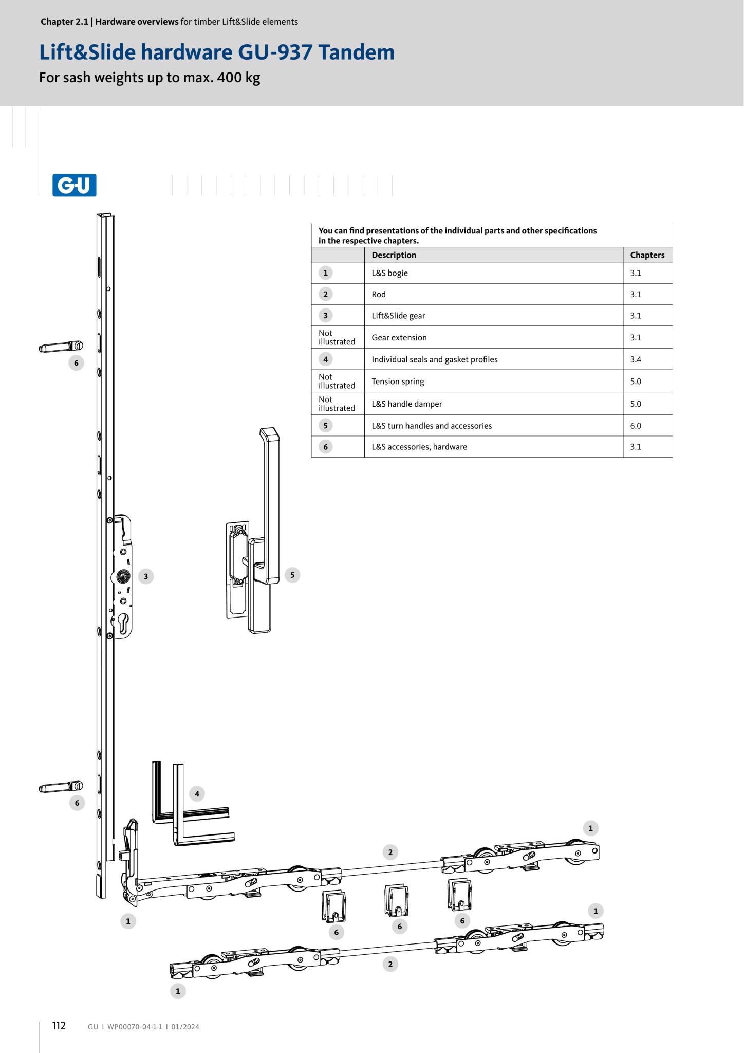

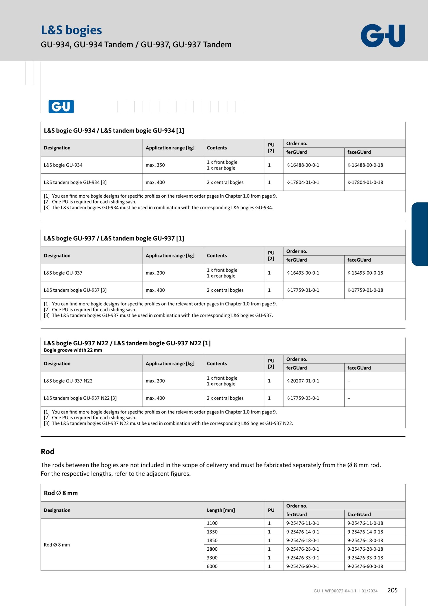

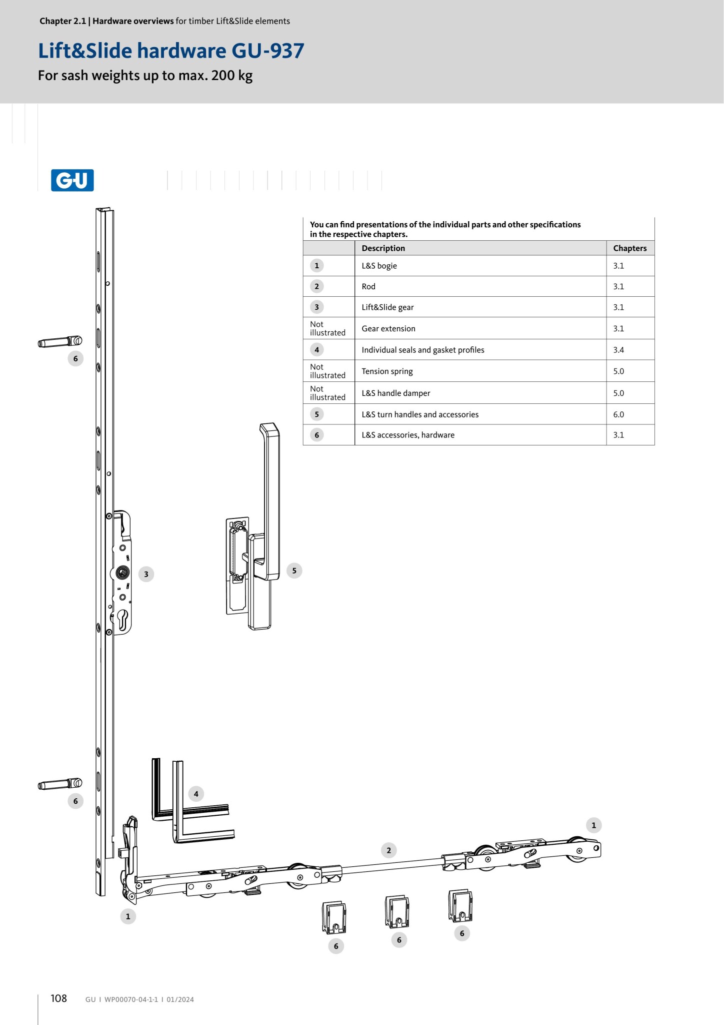

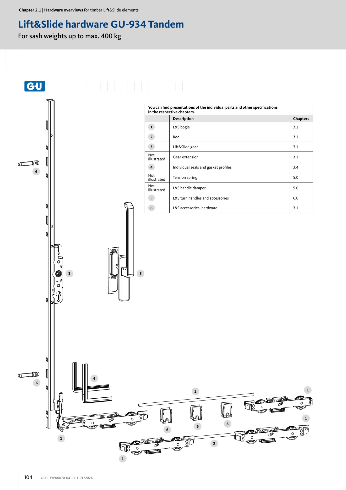

Hej! Vi har ett hajomparti som satt sig i en sidan, dörren är sned mot handtagssidan. Jag har pratat med hajom och dom säger att jag måste byta spanjolett, handtag och vagnsats och det skulle gå på runt 10000. Har du nåt tips på vagnsatsen, kan man renovera den? Dörren går att öppna men låset funkar inte.1 123abc skrev:Det bör vara ett GU handtag för skjutdörrar, däremot känner jag inte igen kombinationen grep och fästplatta men det är bara att välja ett annat grepp eller fästplatta.

Det finns flera trådar om "tåget" och du kan köpa och byta om du är händig och har lyfthjälp om dörrbladet är tungt.M Matteji78 skrev:Hej! Vi har ett hajomparti som satt sig i en sidan, dörren är sned mot handtagssidan. Jag har pratat med hajom och dom säger att jag måste byta spanjolett, handtag och vagnsats och det skulle gå på runt 10000. Har du nåt tips på vagnsatsen, kan man renovera den? Dörren går att öppna men låset funkar inte.
Jag rekommenderar att du använder .vakuumlyftare, glaslyftare när ni lyfter av dörrbladet så ni har något bra att hålla i.
Jag har tidigare postat katalogbilder med GU-934, GU-937 (boggi, bogi, tåg, vagnser, roller unit) så du kan köpa det du behöver.
De brukar finnas att köpa Amazon, ebay osv om du inte hittar det i sverige.
https://www.byggahus.se/forum/threa...om-inte-gar-att-lasa-upp.318320/#post-3032608
https://www.byggahus.se/forum/threads/hajom-skjutdoerr-trasig.429341/
https://www.g-u.com/en/HR/search.html?tx_solr[q]=gu-934
