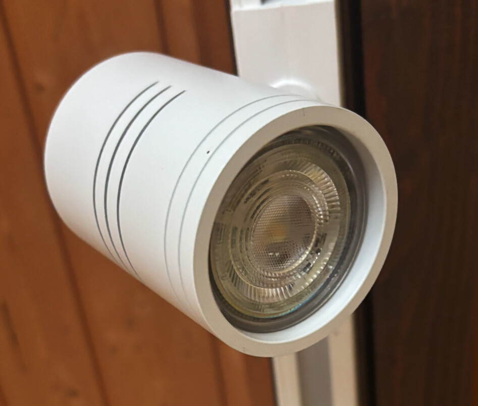

Verkar vara en lika korkad design som i den här spotlampan med GU10 LED. Sugpropp ? Nej, LED lampan har en för skrovlig yta. Ett h-e varje gång en sådan ska bytas.
Vit spotlampa med GU10 LED mot träpanel, beskriven som svår att byta på grund av skrovlig yta.
Anna_H och 1 till
Har liknande. Jag brukar använda maskeringstejp.
Köp lampor med slät yta?
Hjälper sådär kan jag säga av erfarenhet. Man måste fukta ändå.

Det räcker med monteringshandskar av lite bättre snitt så får man greppet som behövs och de är användbara till mycket annat. Skyddar också om röret skulle splittras.

Nä, det har jag inte behövt göra. Har använt sugproppen som Clas Ohlssons säljer och sköta lampor. Fungerar bra!
