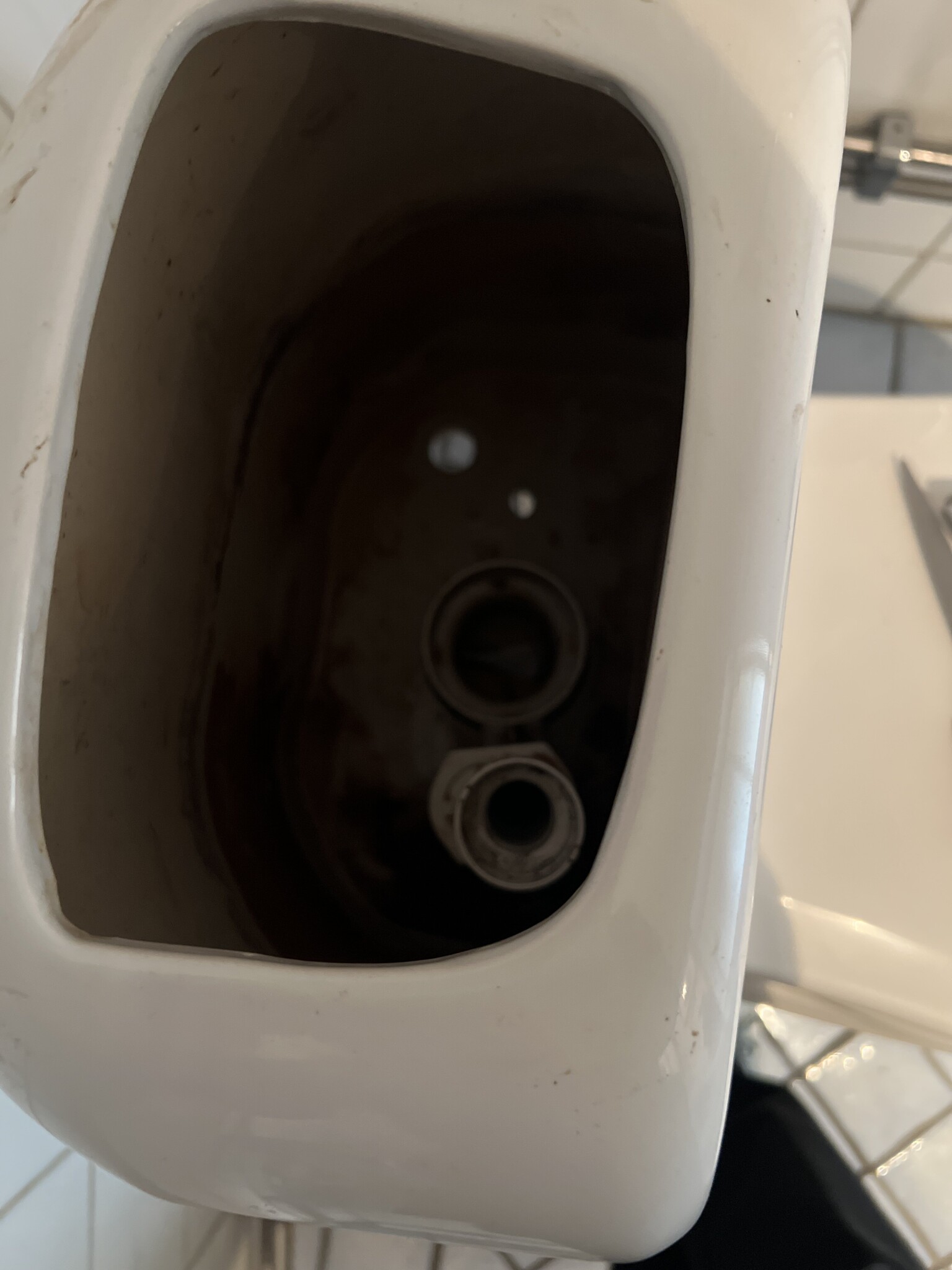

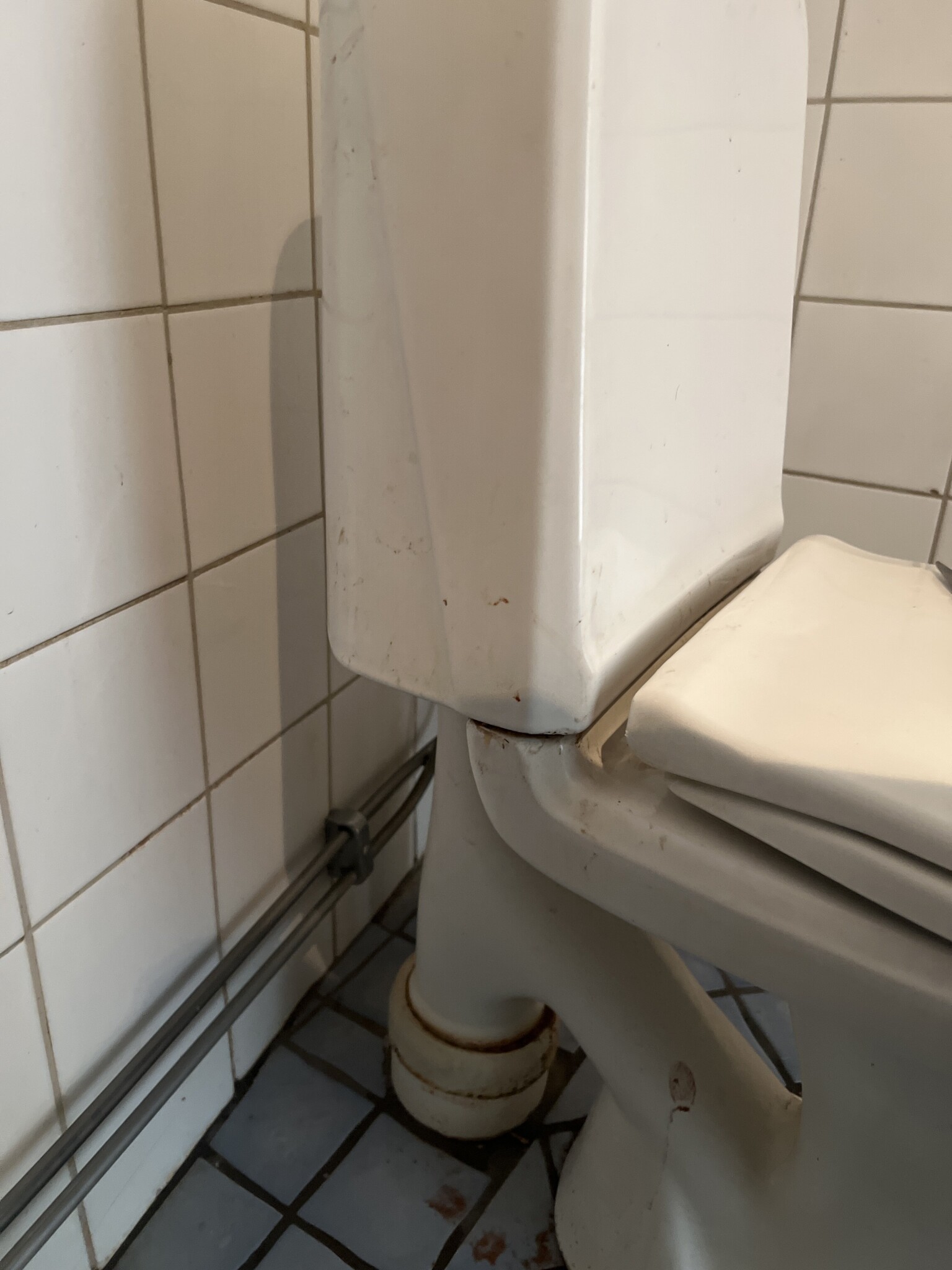

Detta är 2 bilder som visar hur det ser ut
  • Toalettcisterns insida visas uppifrån, med två synliga röröppningar och skugga på insidan.
  • Toalettens undersida och vattenbehållare med kakelvägg och golv i bakgrunden.
K Klara Jutterström skrev:
Jag löste det själv!
Alltid trevligt om lösningen avslöjas också.
Klara Jutterström
Ja såklart! Jag tog en kniv och tog bort den gamla packningen så att jag kunde lyfta bort vattenreservoaren. Sen kunde jag enkelt ta bort den gamla spolanordningen och skruva på den nya. Tätade med ny packning och skruvade tillbaka reservoaren, toasittsen och till slut locket med den nya spolknappen. Nu funkar allt som det ska!
