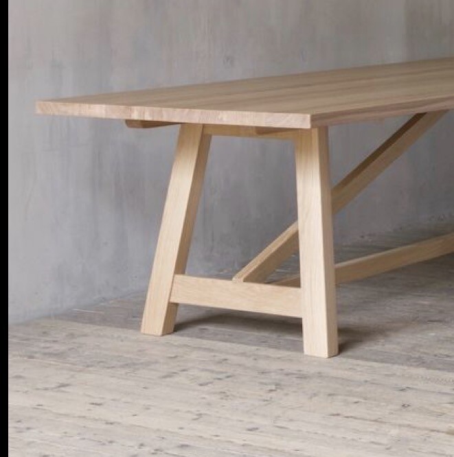

Snyggt bord på bilden!
Jag har gjort ett par liknande projekt, bla en pall med liknande utseende, dvs. ben som pekar utåt åt båda håll. Dock för innomhusbruk.
Några tankar:
* Enklaste, och troligtvis snyggast är om du väljer samma vinkel åt båda hållen. Tex. 5 grader är en bra utgångspunkt.
* Med en och samma vinkel så kan du ställa kapsågen på 5 grader och hålla kvar den där för alla snitt, så att de bli exakt samma.
* Två ben måste kapas i två vinklar "spegelvänt" på kortsidan, mot det andra paret för att det ska blir rätt. Här är det stor risk att göra bort sig
Tips är att märka upp alla bitar med maskeringstejp och penna så du vet vilken bit som ska vara vart!
* Ribborna som håller ihop benen på tvären, samt ribborna till sargen kapas med samma vinkel
* det luriga är att få rätt på längden på ribborna om du ska ha dem på en exakt höjd, men sålänge du kapar dem parvis i samma längd så blir det åtminstone symmetriskt.
* I mitt projekt använde jag Festool Domino för att foga samman bitarna, men för utemöbler så hade jag använt skruv och skråat dem på ett sätt så att de syns minimalt, mha. en "pocket hole jig"
* Om du ska ha en solid bordsskiva som på bilden är det viktigt att ta hänsyn till att den kommer expandera och dra ihop sig över året, ffa. för utomhusbruk. Då hade jag använt sk. figure eight fasteners som tillåter rörelser in skivan.
* Trä expanderar på bredden men inte på längden, så enklast och mest hållbart är att göra en bordsskiva på samma sätt som man lägger trall. Så ribbor på tvären, som fästs i sargen, och som du sen fäster plank underifrån.
Hoppas det hjälper!

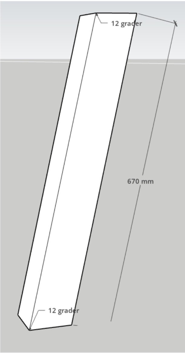

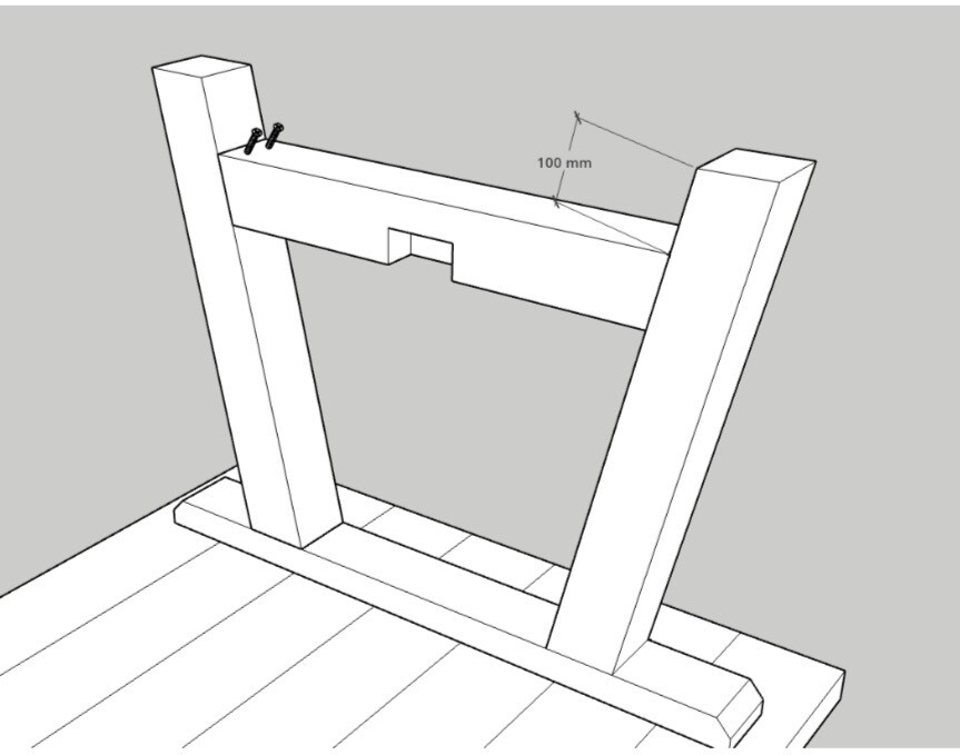

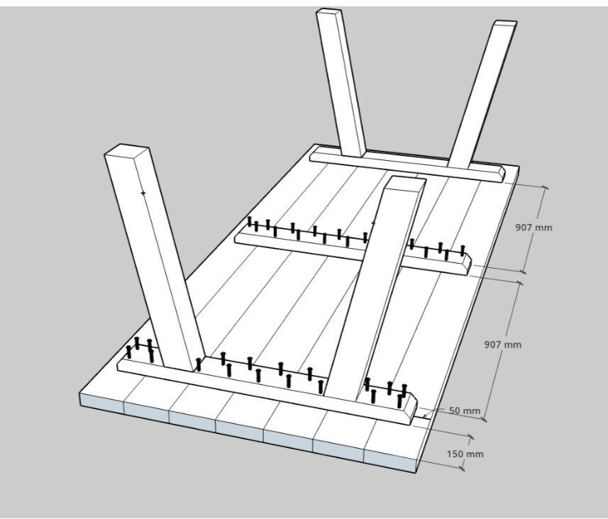

Bilderna jag skickade är mest tänkta som en grundskiss för upplägget, så dina kommentarer hjälper mycket i hur jag ska tänka vidare kring själva konstruktionen.
Jag blev särskilt nyfiken på det du skrev om att sätta kapsågen på exempelvis 5° eller 12° enligt skissen på benen. Hur gör man rent praktiskt på en kap- och gersåg för att få till den typen av snitt? Är det geringsvinkeln man ställer, eller lutar man själva klingan? Jag försöker förstå hur man får till lutningen så benen pekar utåt åt båda hållen men ändå står plant mot mark och sarg.
I skisserna har jag också tänkt använda skruvreglar/infästningar under toppskivan (de små svarta markeringarna på bilderna) för att försöka dölja infästningarna ovanifrån. Men du verkar snarare luta åt pocket hole jig/snedskruvning – tror du det blir både starkare och enklare för ett sådant här bord?

Tack för bilder, nu förstår jag bättre!
Du har ingen sarg under bordet, så det jag skev om pocket holes och infästning av skiva är inte aktuellt.
Förstår det som att du kommer ha en lång ribba som sammanfogar de två "bockarna" som utgör ben. Som du säger, så tror jag stabilitet i sidled kommer vara största utmaningen, så tror denna ribba kommer bidra. Hade nog försökt montera den "med smala sidan upp". Utöver skruvarna så vill du ha så mycket som möjligt som skapar stabilitet mekaniskt, så det optimala hade nog varit att göra ett krysstag av två ribbor (like som på din exempelbild), men det ändrar ju utseendet en del
För bordsskivan hade jag försökt lämna lite mellanrum mellan plankorna (igen, som för trall), ffa nu när det börjar bli sommar och torrt, så att de kan svälla till vintern utan att spränga bordet.

Rent praktiskt så tänkte jag såhär när jag kapade:
1. Ta ett ben, och märk ut kanten/hörnet som ska peka utåt bordshörnet, tex. med maskeringstejp. Denna kant ska vara den lägsta punkten i snittet.
2. Ställ in geringsvinkel på 12 grader åt vänster (viktigt)
3. lägg benet så att det markerade hörnet är i överkant och mot dig.
4. Kapa
5. Rotera benet på anhållet ett kvarts varv mot dig, så att den markerade sidan nu är mot dig, men nedåt mot anhållet. Återigen, detta för att det markerade hörnet ska vara "lägsta punkten" i snittet
6. Kapa igen.
Nu har du ett snitt som kommer luta åt båda hållen. Så nu är det bara att fortsätta med de andra benen, och matcha motsatt sida på varje ben. Men det är väldigt lätt att göra bort sig här, så kolla en extra gång innan du kapar, annars får du kortare och kortare ben
