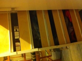

Vi kommer inom kort att köpa nya vita släta skåpluckor. Men jag har inte riktigt fattat hur vi skall göra med lådfronterna.
Nu har jag granskat dem noga och jag ser att det står "blum" på insidan. Har förstått att blum tidigare var associerat med ikea, men att det inte saluförs där längre. Hittade även en butik i Stockholmsområden som säljer Blum, http://www.svenskakoksgruppen.se/sv/koksinredning/blum/ - är dock inte säker på om dessa blum passar vårt skåp.

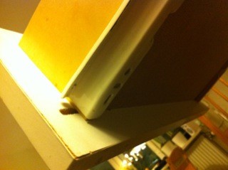

Själva fronterna verkar dock vara fastlimmade. Så jag antar att vi måste byta ut hela lådorna, inklusive front. Men jag är inte säker.
Hur skulle ni ha gjort?
Bifogar lite bilder på hur våra nuvarande lådor ser ut. Huset är från 1990, så lådorna är nog också från den tiden.

Det där ser ut som IKEA (som har/hade BLUM)
Mina var inte limmade, prova att knacka lite försiktigt utåt med hammare, jag har för mig att de var inklämda i ett spår. Någon slags lösning med hullingar.

Ok. För resten av köket verkar inte vara Ikea (vet inte var de är inköpta). Men låt oss säga att du har rätt - finns det nya lådfronter att köpa (på Ikea?) som passar med mina nuvarande?
Nej
Om resten inte är IKEA så är lådorna nog inte heller IKEA, men infästningen är ju densamma efter som de ska sitta i samma BLUM beslag.
Dock finns det inte passande fronter längre ...

Tack för svar! Vad är då näst bästa lösning?
Byt hela köket eller nöj dig med att måla luckorna. Nåot av det skall jag välja ( kök från 91 )
Väldigt många av Sveriges köksleverantörer köper sina lådsystem från Blum tex, Marbodal, Myrsjökök, Invita, Ballingslöv, Sentens, Vedum, Haga köket, tja de flesta i "mellanprissegmentet".
Hej! Så länge det är en vanlig 70*40-stomme, gå till IKEA och köp nya lådor (då får du även nya låddämpare som passar till) och nya fronter.
För att vara säker på att den här lösningen kommer fungera, mät innermåttet på din stomme noggrant och jämför med innermåttet på IKEA's motsvarande stomme så att det blir rätt.
