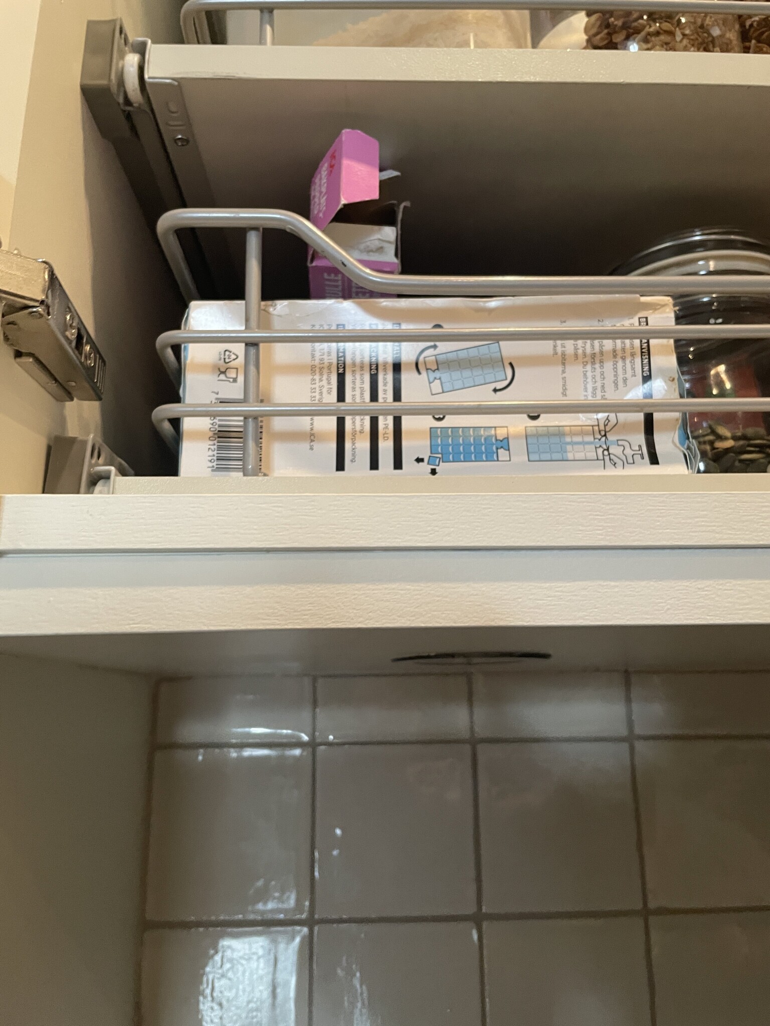

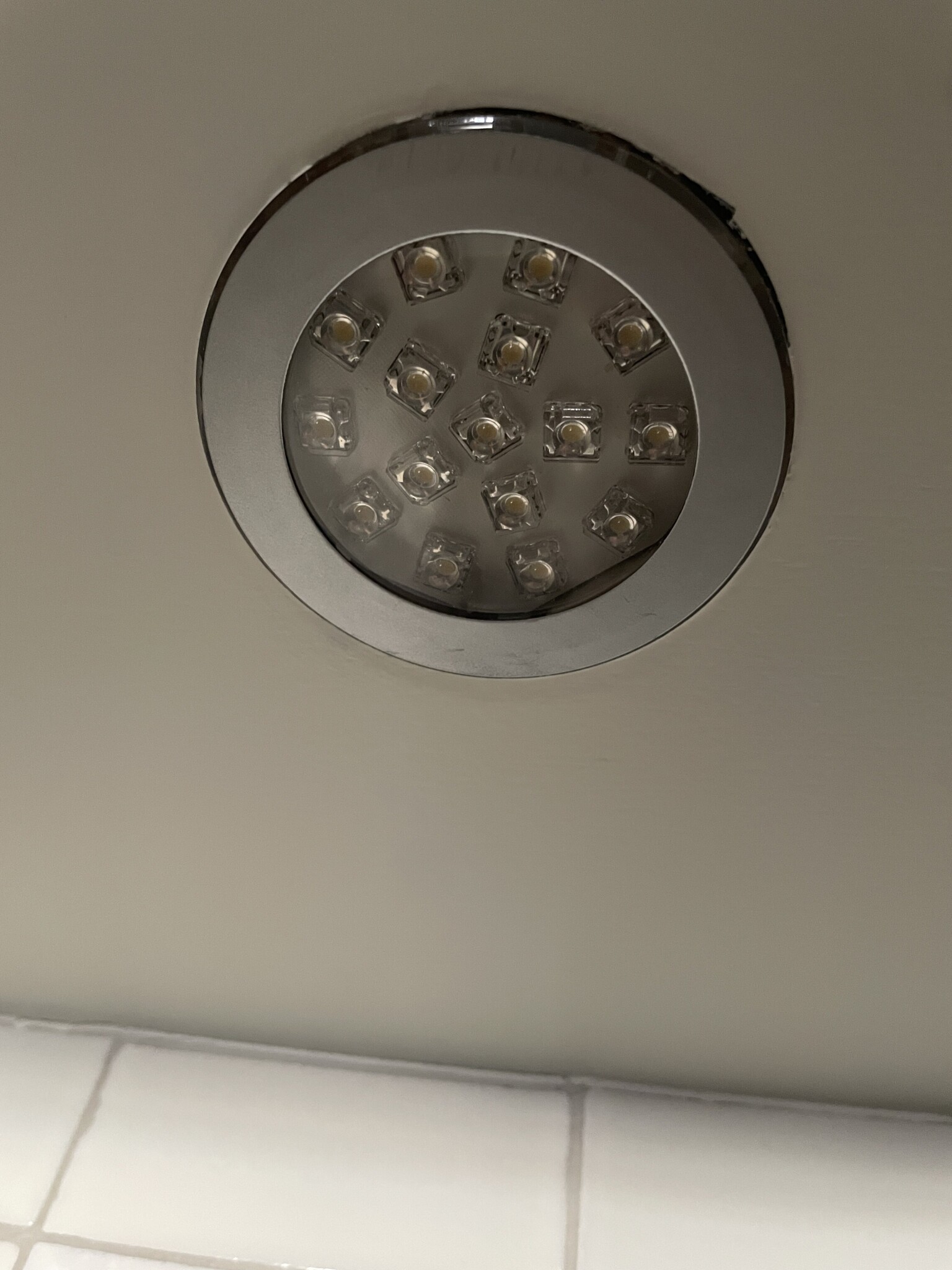

Jag har försökt byta den här lampen, men fattar inte hur jag får loss den. Jag ser inga "jack" att stoppa in någon skruvmejsel i, och jag kommer inte åt den från ovansidan heller (fastmonterad i köksskåpet, och ovansidan är liksom under en annan skiva som jag inte kan montera loss.
Någon som har några idéer?

Försök få in något smalt, skruvmejsel eller annat och få ut den lite, så kan du förmodligen dra den rakt ned. Brukar ofta sitta med fjädrande metall som spänner fast den i hålet (fast jag vet ju inte helt säkert att det är så i ditt fall).

Vrid motsols. Absolut vanligaste för dessa ”puckar”. Har rivit hundratals liknande av olika modeller för second hand-butiken.
