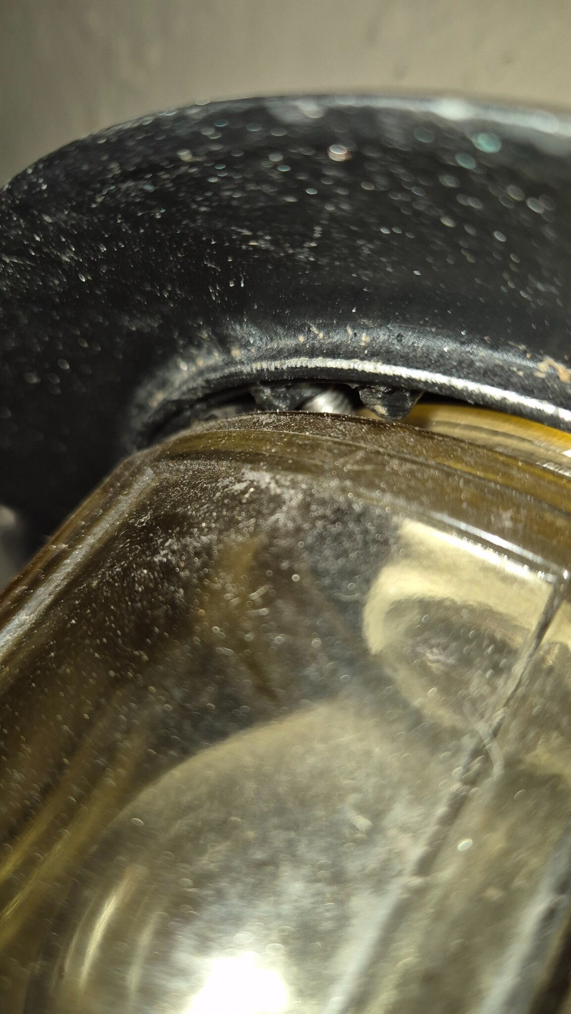

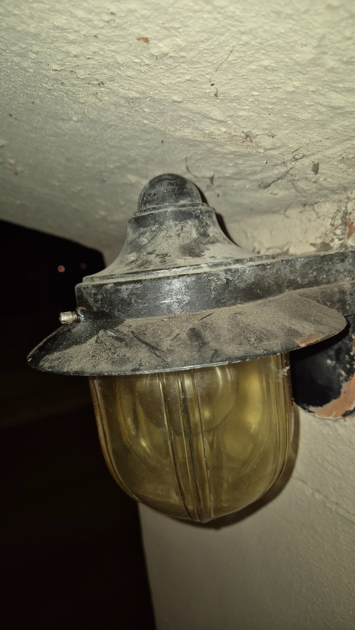

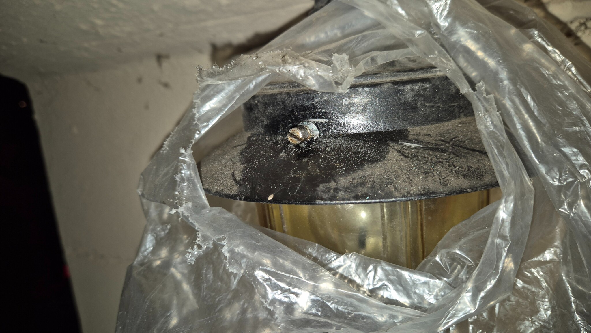

Den skruv som håller glaskupan fast har fastnat, trots att den inte ser rostig ut. (Glaskupan ska alltså inte skruvas av, vad jag ser.) Provat alla trick med skruvmejsel, rostlösarsprej, gummiklubba.
Funderat på att såga av skruven, men den ser ut att vara bredare på insidan!
Armaturen sitter något svåråtkomligt så det är svårt att se och manövrera.
Någon som sett den här på nära håll och kan ge tips? Huset är från 1907. Oklart om armaturen är det.
Tusen tack på förhand

Testa varmluftspistol, men inte på glassidan.

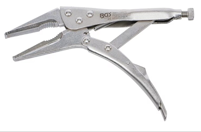

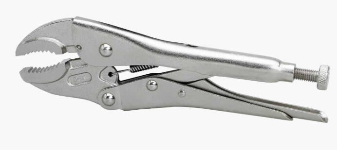

Kommer du åt att nypa runt skruven med någon form av svetstång brukar dessa kunna övertyga tjuriga skruvar.
Svetstång med justerbar skruv, lämplig för att greppa och lossa skruvar.
Svetstång i metall för att greppa och lossa skruvar.
