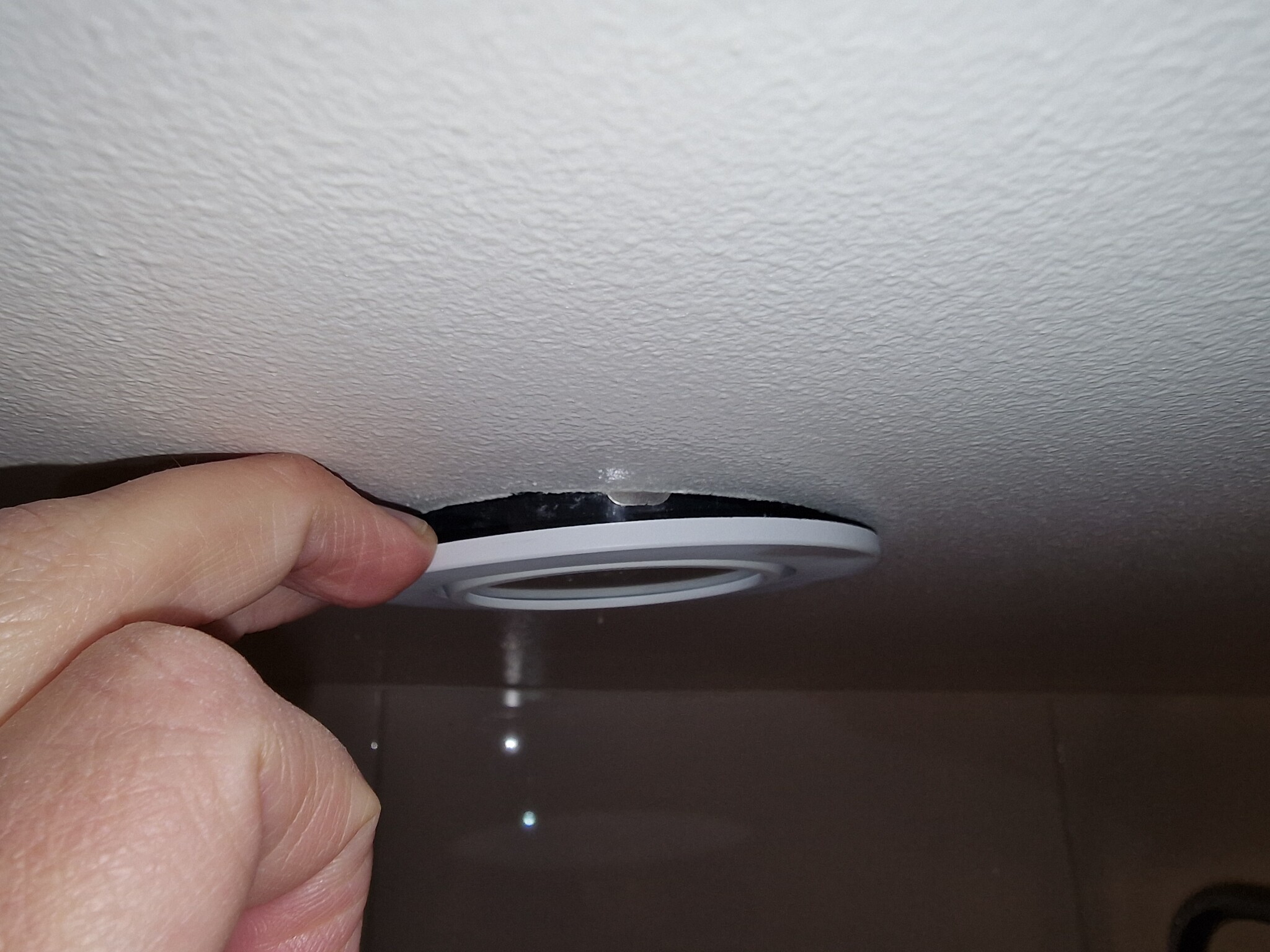

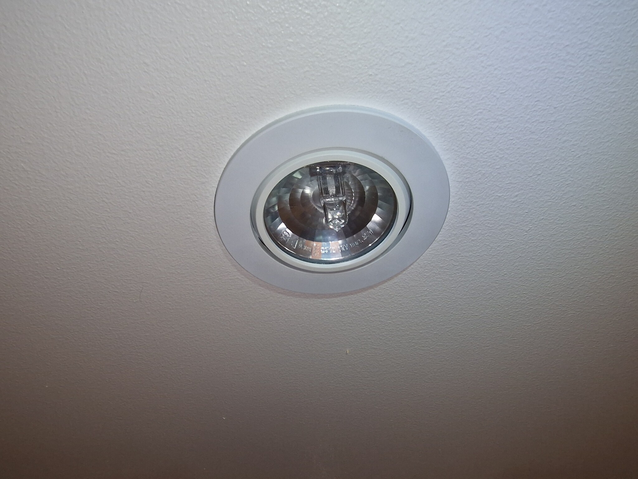

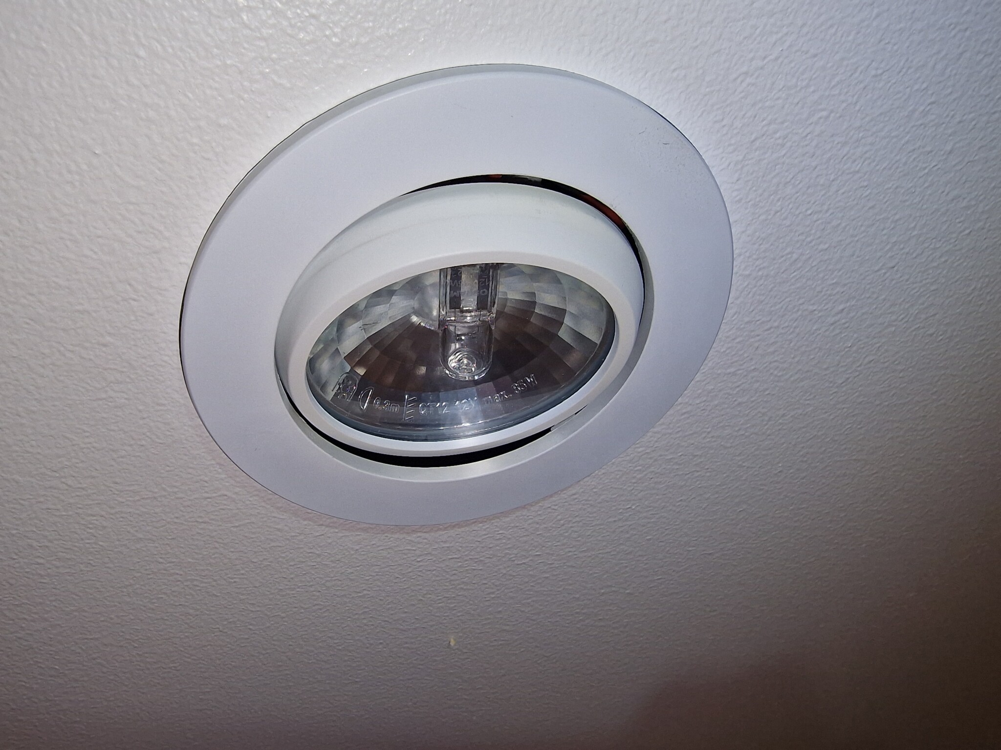

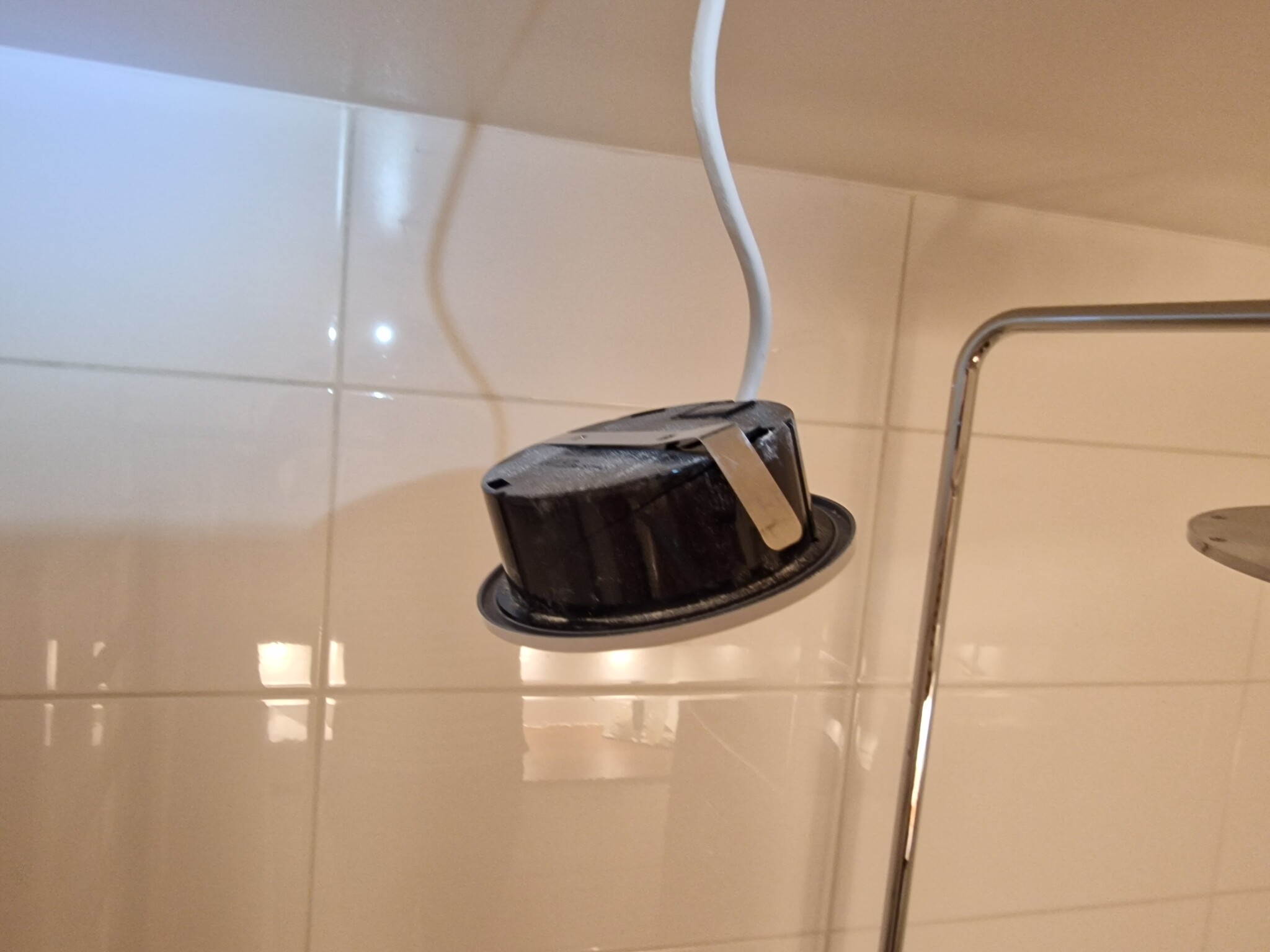

Jag ska byta lampan i den här spoten men förstår inte hur. Det är en vinklingsbar spot (vinklingsbar i en led). Den går inte att snurra, det finns ingen ring att pilla bort. Jag misstänker att den sitter med fjädrar och att jag ska dra ner hela inkl den yttre ringen, det är bara det att den yttre ringen känns så klen att jag är rädd att dra sönder hela klabbet. Någon som vet säkert?

Sitter väl en halogen lampa i den som bara är dra ut?

Du måste ta ner armaturen, pass på det är fjädrar där som ska tryckas in för att inte gipsen ska fräsas sönder i hålet och akta fingrarna ( blir som en råttfälla ) Själva lampan ( en halogen ) sitter intryckt i nederdelen och hålls fast av 2 bleck på sidorna. Troligen 12 volt ( 11, 8 ) på dom nu. Finns 230 V med, men det vet vi inget om just nu.
Ser ut att vara 12 V, G4. Då brukar det vara skyddsglaset som ska bort. Du får ge dig på glaset, kanske lirka loss det med en skruvmejsel intryckt vid kanten av ringen.
Att ta loss hela armaturen från taket ska inte vara nödvändigt imho.

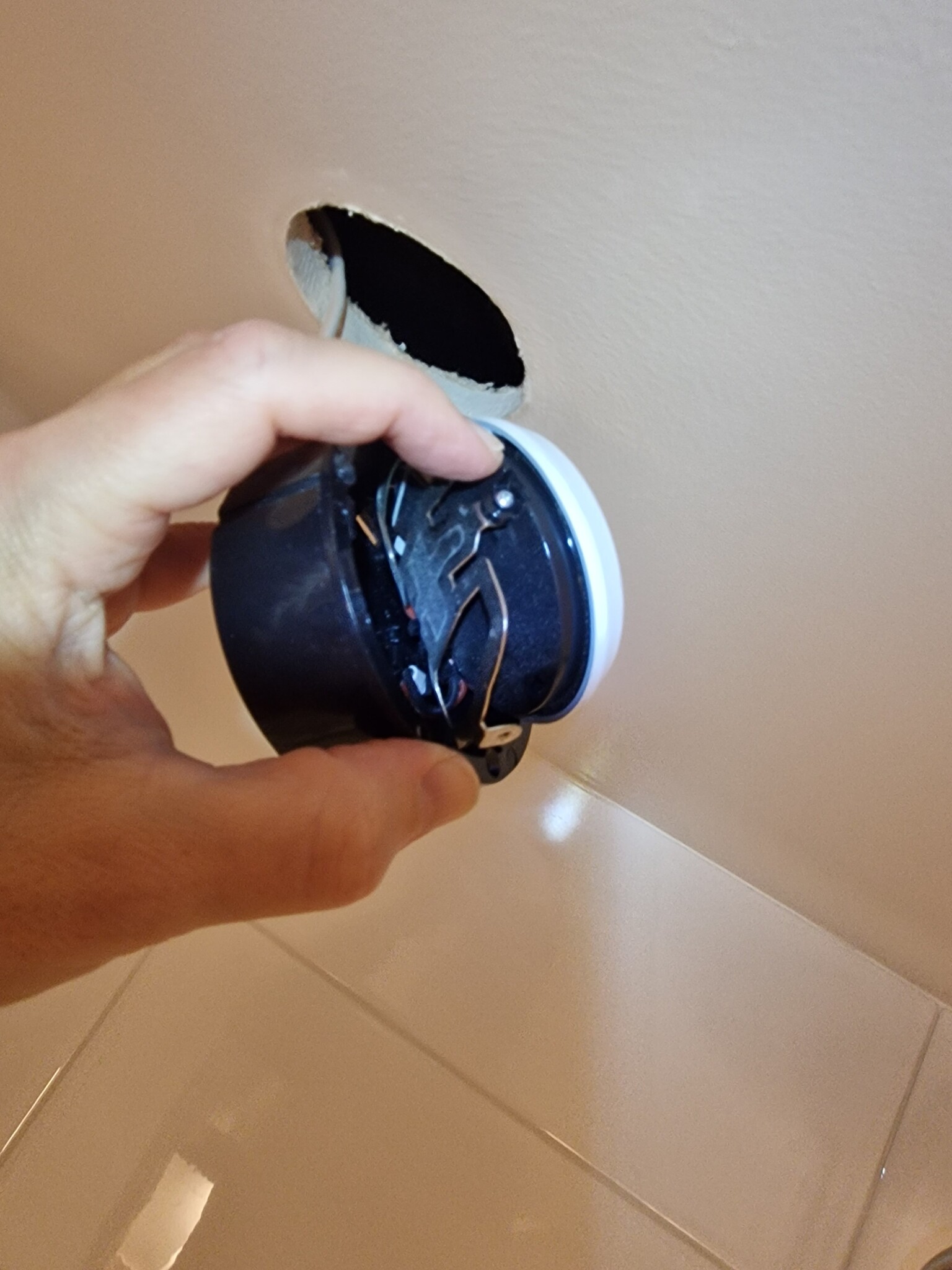

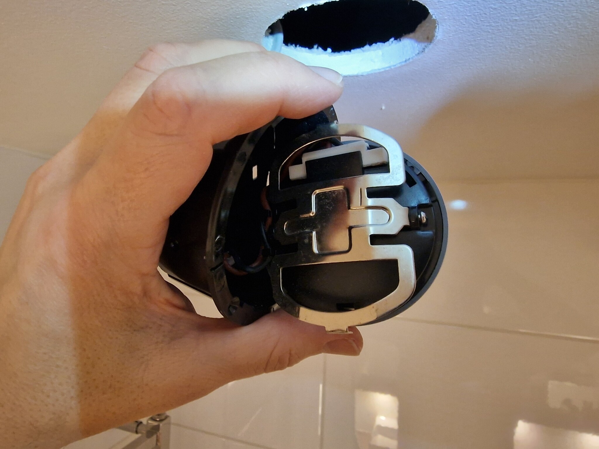

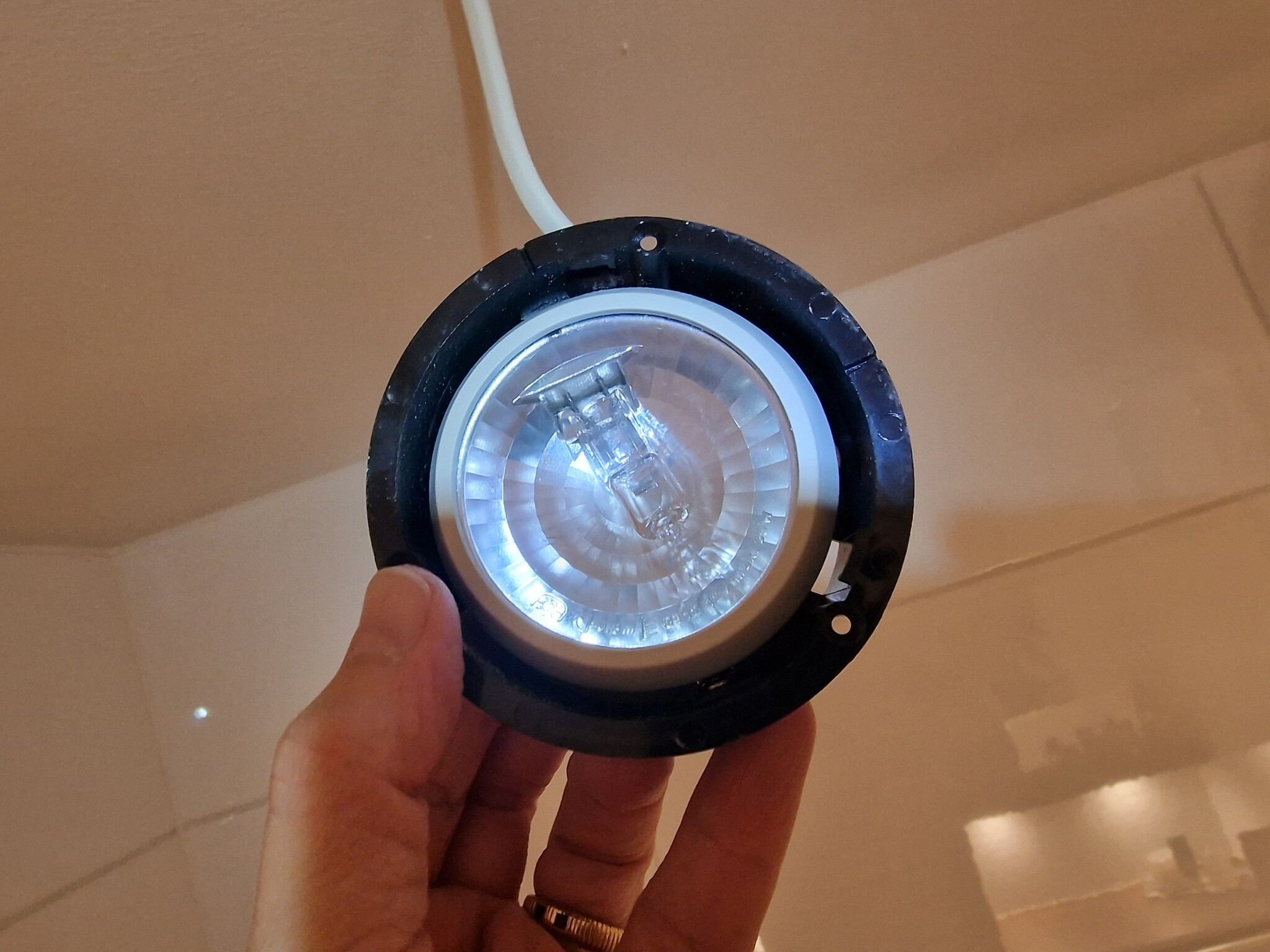

Man kunde dra den rakt ner, det var bara en fjäder/bleck som höll emot. Det visade sig att man skulle pilla/vrida bort ringen närmast glaset. Tack för tipsen

Hej, jag har samma problem med att byta lampa i spoten och hänger med så långt som det finns bilder på i tråden, men förstår inte hur jag ska kunna byta lampan, är det ett stift som jag ska plocka ut eller är det som en ”hel lampa” som ska bytas ut (typ som GU10)?
Det är två stift som är intryckta i två hål. Dra rakt ut bara. Googla på G4 12V så ser du hur de ser ut.

Har du samma som jag, dvs som bilderna i tråden, så gäller det att komma bakom glaset. Sen är det bara att dra ut den lilla "glaslampan" med fingrarna, den sitter med två stift. Inte som gu10 alltså där man vrider ut hela lampan, utan här är de bara den lilla "glaslampan" som ska ut. Svårt att förklara :-)
