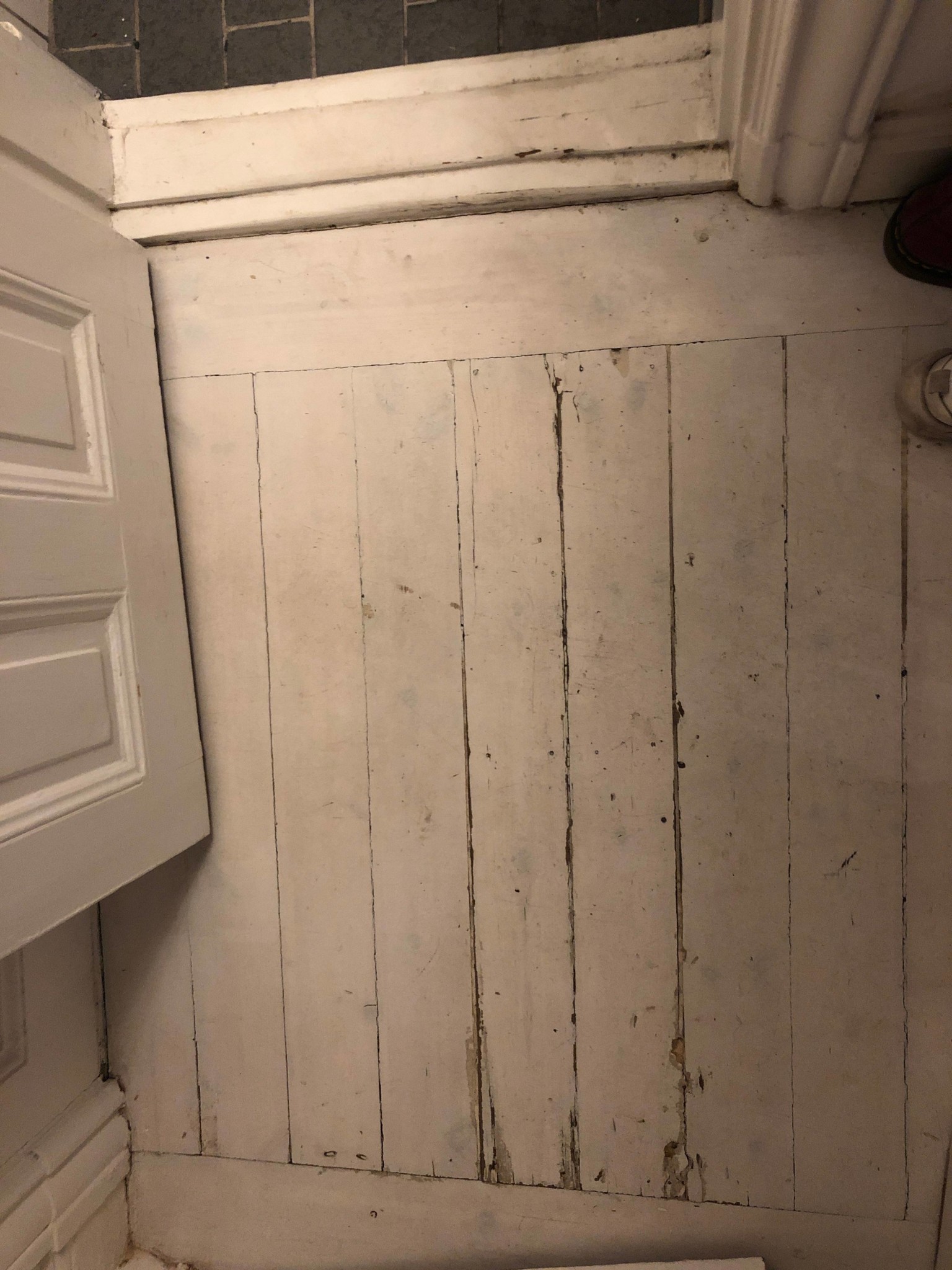

Har köpt en sekelskiftslägenhet där undergolvet är gran. Golvet har på vissa ställen sjunkit och som på bilden spruckit.
Vill gärna behålla grangolvet och inte lägga parkett ovanpå. Har någon tips på hur man gör för att byta enstaka plankor?? Vad behöver jag tänka på?

Om man börjar från en vägg och tar det försiktigt och väcker alla spikar med ett hammarslag på huvudet innan man försöker dra ut dem så brukar gamla golv gå att montera isär utan att skada mer än någon enstaka planka. Sedan kan något lokalt snickeri nytillverka eventuella skadade plankor. Det brukar gå bra men det är viktigt att numrera plankorna före man börjar riva så man får tillbaka dem på sin plats i rätt ordning.

Annars ganska vackert att låta tiden tala.
