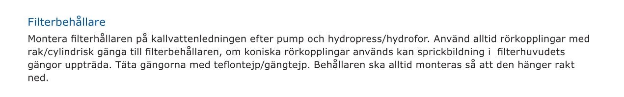

Ja det är det.
På sugsidan som ditt filter sitter på nu vill man inte ha in luft i onödan.
Björnfilter ska alltid sitta på trycksidan efter hydropress/hydrofor, och gärna med kulventiler på varje sida för att underlätta filterbyte.
Från anvisningen som länkades ovan:
Instruktion om installation av filterbehållare med tips om rörkopplingar och tätningsmetoder.
Stort tack, det ska vi kika på. Det intressanta är att han som ägde huset innan oss var nån form av rörmokare.
