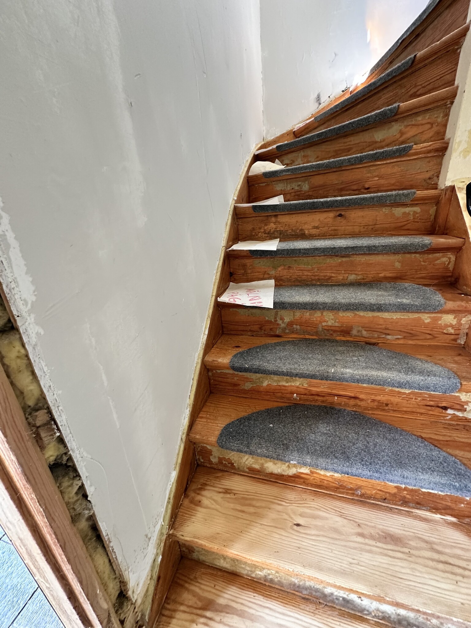

OK det beror nog på att trappen är tät, det är en bräda inni den som ska förstärka steget och då kommer inte foten in så lång. Kan gå att lägga en bit som gör att själva stegt kommer längre ut, men kan se konstigt ut. Finns trappföretag som gör trappor efter mått.
Det är liksom en halv L-trappa som svänger lite. I övrigt så blir det nog svårt att byga om utan att riva den helt.

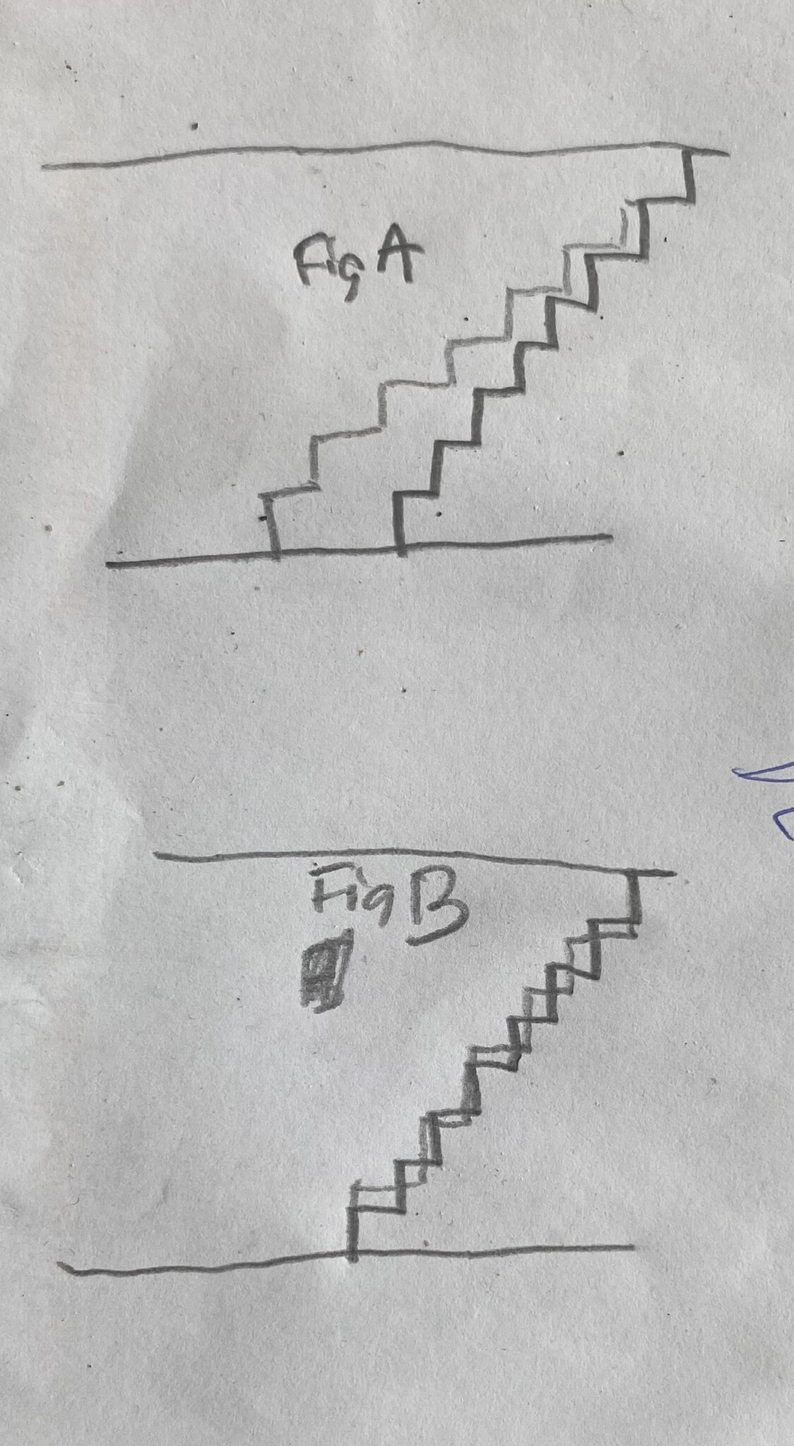

Trapploppet är troligen som det är. Kunde du förlänga trappan med någon meter eller så skulle du teoretiskt kunna hålla samma steghöjd och, så att säga, bygga en bekväm trappa med den gamla som grund. Se figA. Din påbyggnad inkräktar då inte på din befintliga trappa.
FigB visar hur din befintliga trappa är i vägen när du försöker ändra med trappan i samma läge. Det enda steg som du bara kan bygga på är det lägsta. Alla andra måste bort. Det är mer jobb än att göra en helt ny.

Ah, ok. Man får alltså beställa en ny😱J jonaserik skrev:OK det beror nog på att trappen är tät, det är en bräda inni den som ska förstärka steget och då kommer inte foten in så lång. Kan gå att lägga en bit som gör att själva stegt kommer längre ut, men kan se konstigt ut. Finns trappföretag som gör trappor efter mått.
Det är så trångt innan trappen, ytterdörren kommer precis så det går inte att göra ngt där. Det blir alltså att riva och köpa en ny.findus42 skrev:

Shoe size 52? Seriously though: What's the height and depth of the rectangular steps? How many are there? How big is the toe? And maybe draw a freehand floor plan of the first floor with the dimensions of the stairwell. Is it possible to enlarge it?
Tyvärr troligen inte. Man får ungefär lika många steg per ytenhet i en svängd trappa som i en rak.H heimlaga skrev:
Det går möjligen att fuska med gånglinjen för att få större radie mot spindeln.
Om trappan är L eller U styrs mer av hur planlösningen ser ut. Var man vill komma ur trappan.
Tänkbart förstås att trapploppet kan förlängas uppe genom att svänga. Av flera skäl tror jag personligen inte att det är enkelt. Kan vara svårt att växla av lasten i ett gammalt hus när man kapar ur golvbjälklag för omledning av en trappa.
Kan förstås ändå vara värt att undersöka. Vet ju inte mer än vad jag sett i tråden.
