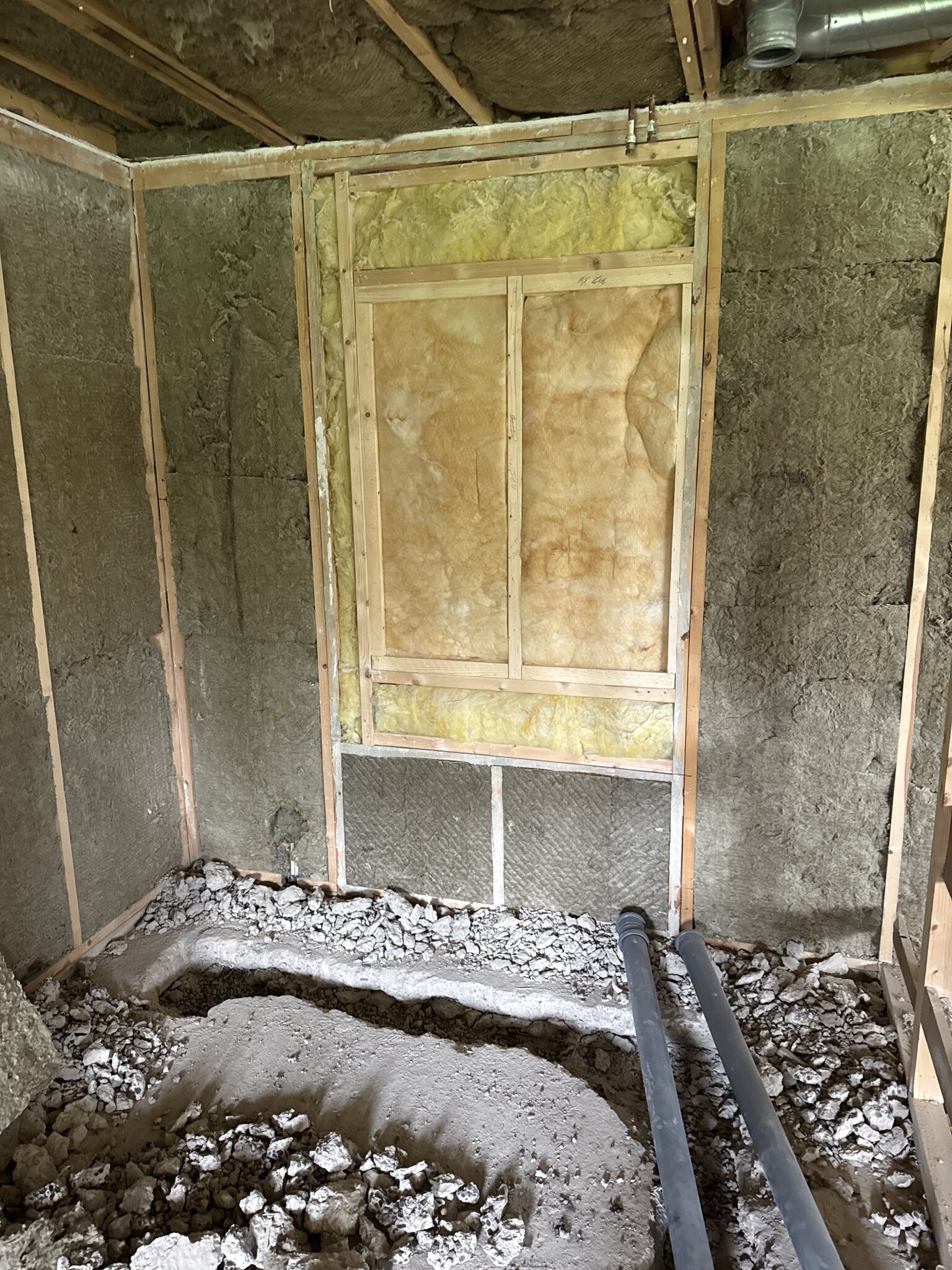

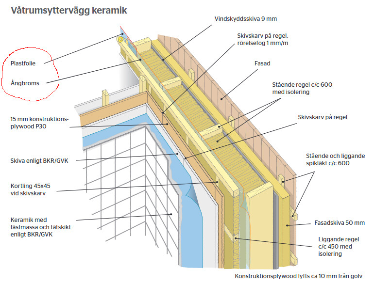

Håller på att bygga ett duschrum på bv i en 1 1/2 plans villa byggd -70 och undrar lite hur jag skall tänka gällande bef yttervägg med bef plast+gips om jag bygger en installationsvägg innanför och sätter konstruktionsplyfa/ gips/tätskikt på den. Skall gamla plasten bort då även att det blir luft mellan väggarna?

Men när man gör installationsutrymme mellan bef oklädd med ångbroms försedd yttervägg, skall utrymmet isoleras då med? Och efter att ångbroms satts upp, behöver man inte sätta en skiva utanpå den? Och därefter regla upp ny vägg innanför på det avstånd man vill ha att installera i?
Det beror på hur det ser ut... Är det ett någorlunda modernt hus så brukar det gå att regla upp installationsskiktet direkt på de befintliga reglarna.
Byggt -70
  • Renoverat 70-tals hus, visar väggisolering av trä och mineralull samt exponerade avloppsrör och rivet golv i ett rum.
Hur tjock isolering är det?
Först 95 mm i väggstommen+utegips sedan äldre panel och tilläggsisolerat med liggande 45x95 reglar på den och vindpapp/ny panel
Ok. Då borde det inte vara några problem att häfta upp ångbroms där, regla med liggande 45x45, fylla facken med 45 mm isolering (om du tycker det behövs) och sen sätta skivor utanpå.
Ok, tack för tips/hjälp👍
