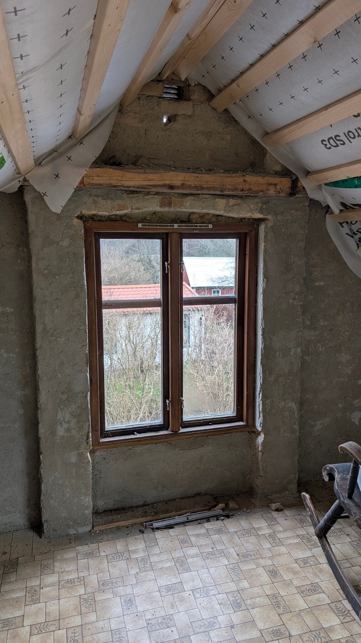

Vi ska inreda vinden i hus från förra sekelskiftet (Skåne). Gavelväggarna på vindsvåningen är enbart en tegelsten tjocka och för värmens skull är det väl bra att bygga på väggarna. Eller? Det kommer bli riktigt varmt om somrarna, ska vi anpassa oss efter det? Det ska bli sovrum på vinden och det är isolerat med cellulosa mot yttertaket (ca 25-30 cm). Allt diffusionsöppet.
Hur gör vi det bäst? Enbart naturliga material ska användas och jag putsar gärna med lera eller kalk på färdig vägg. Har tittat på hampakalk som verkar vara ett spännande material men då skapar man ett avstånd mellan befintlig vägg och ny innervägg som ska fyllas med någon form av isolerande material. Vårt problem är att det varit väldigt mycket möss i huset som letar sig in i den typen av skymslen.
Vad har ni för idéer?

  • Teglad vindsvåning med oisolerat fönster, träbjälkar i taket, och utsikt över trädgård. Planering för inredning och isolering diskuteras.
