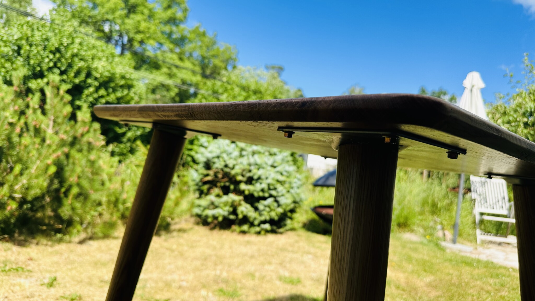

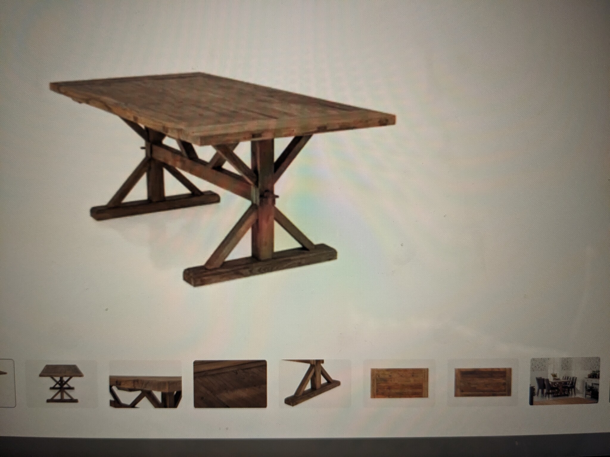

Vi vill bygga matbord till vårt lilla kök. Vill ha ett som går att dra in över kökssoffan (gjord av ikeaskåp) eftersom jag pluggar där. Vill ha ben som är liknande på bilderna fast smalare än skivan så skivan går att dra in över kökssoffan. Sitter nu och knäcker rygg över bordet...

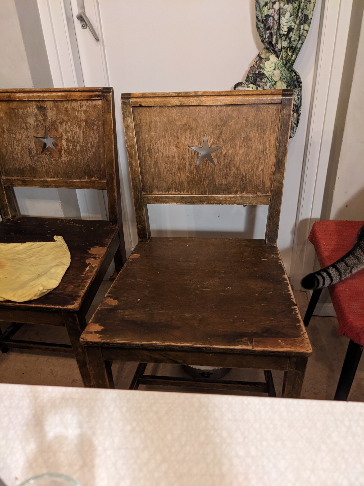

Problemet är att det inte finns något bord med rätt ben och storlek i vår prisklass under 7000kr. Vi vill ha 70-75 x 125-135 på skivan och höjd 75cm och det finns inte. Ska även matcha stolarna på bilden.
Så min fråga. Kan man bygga om ett för stort bord som det mörka bordet om man köper det. Ena kortsidan ska stå vid ett fönster så skulle kunna kapa av en sida utan att det syns. Eller något tips om hur man kan bygga ett eget? Man kan köpa liknande benen hur hittar man skivan?

Snyggt! Har byggt bord med fyra ben förut men är det lika lätt att bygga ett bord med dom benen jag vill ha? Tänker att det är tippkänsligare med endast två "ben"... Dessutom vill jag ju inte att benen ska vara lika breda som skrivan utan smalare och då blir det ju mindre stabilt. Råkar du veta vad den typen av ben heter förresten? Bockbord är väl mer kryss som jag förstårstigen skrev:

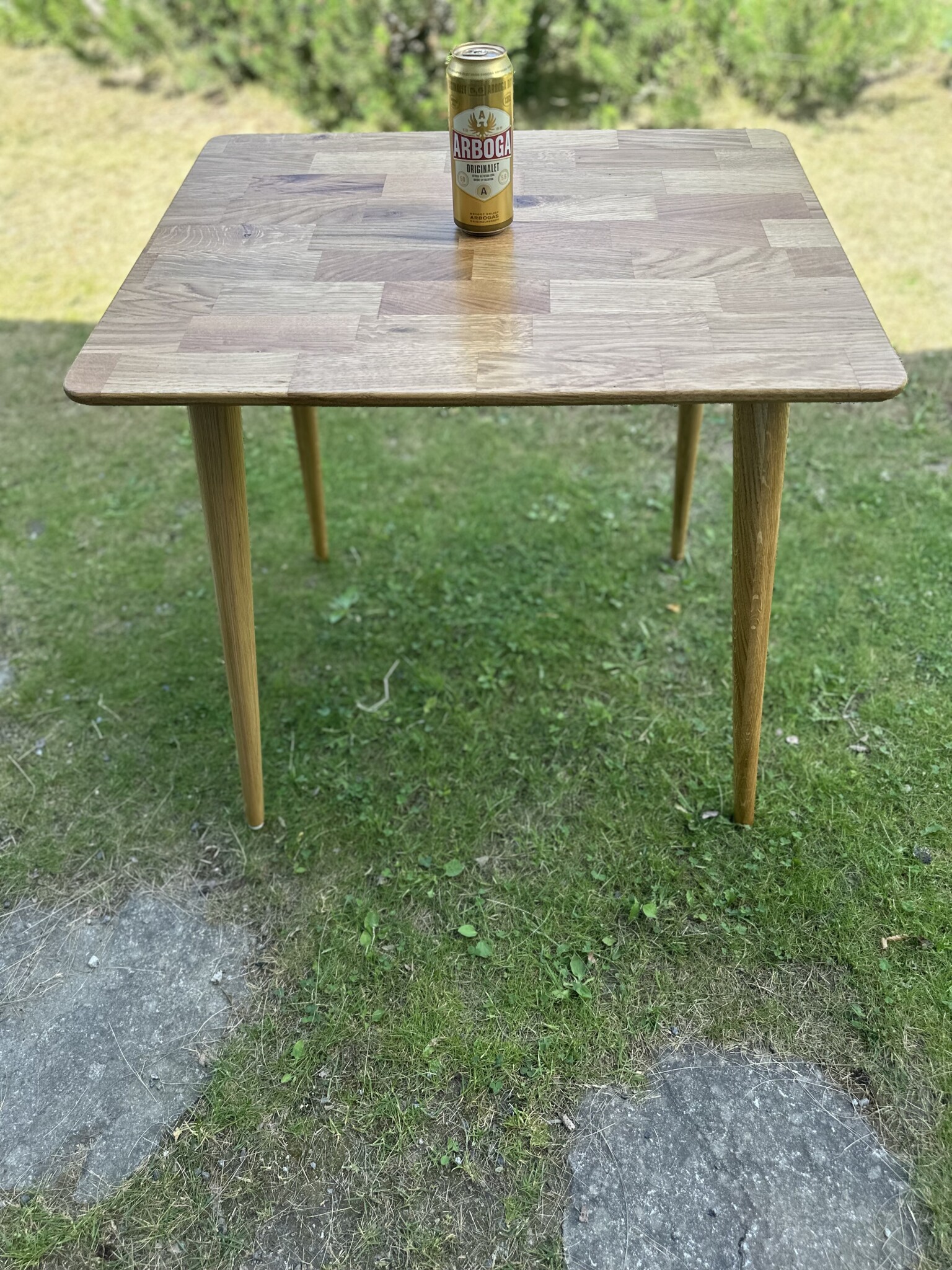

Ja, så klart man kan.J jsmohshm skrev:
Jag antar att det inte är något problem då. Även underredet borde vara enkelt att korta in.J jsmohshm skrev:
Det är fyra sneda "strävor" på det bordets ben. Dessa är i vägen, så jag antar att du vill få bort dem.
Det kan man lösa genom att ersätta med fyra vinklar av metall. Stora konsoller/hyllbärare. Stål eller aluminium finns att få ganska billigt och kan man få någon verkstad att svetsa ihop vinklar i exakt rätt mått har man väl löst saken.
Alternativt om man ändå bygger metallstöden "själv" är att låta svetsa U-formade delar som följer bordets träben hela vägen både uppe och nere. Det lär bli hur stabilt som helst
Metalldelarna blir väldigt tunna och diskreta jämfört med träbenen.
Skivan hittar man på ettlagom eller lite större beg bord i rätt stil. Bara att kapa skivan och sedan demontera befintliga ben, så har man en skiva!J jsmohshm skrev:
Hej igen!
En snabb sökning på Blocket av "bockbord" ger två alternativ. Givetvis får man kompromissa med vissa mått när man köper begagnat men allting går att justera om exakta mått är kravet.
Bordet i Jönköping verkar vara väldigt nära vad du söker.
Lycka till i jakten!
Dag
