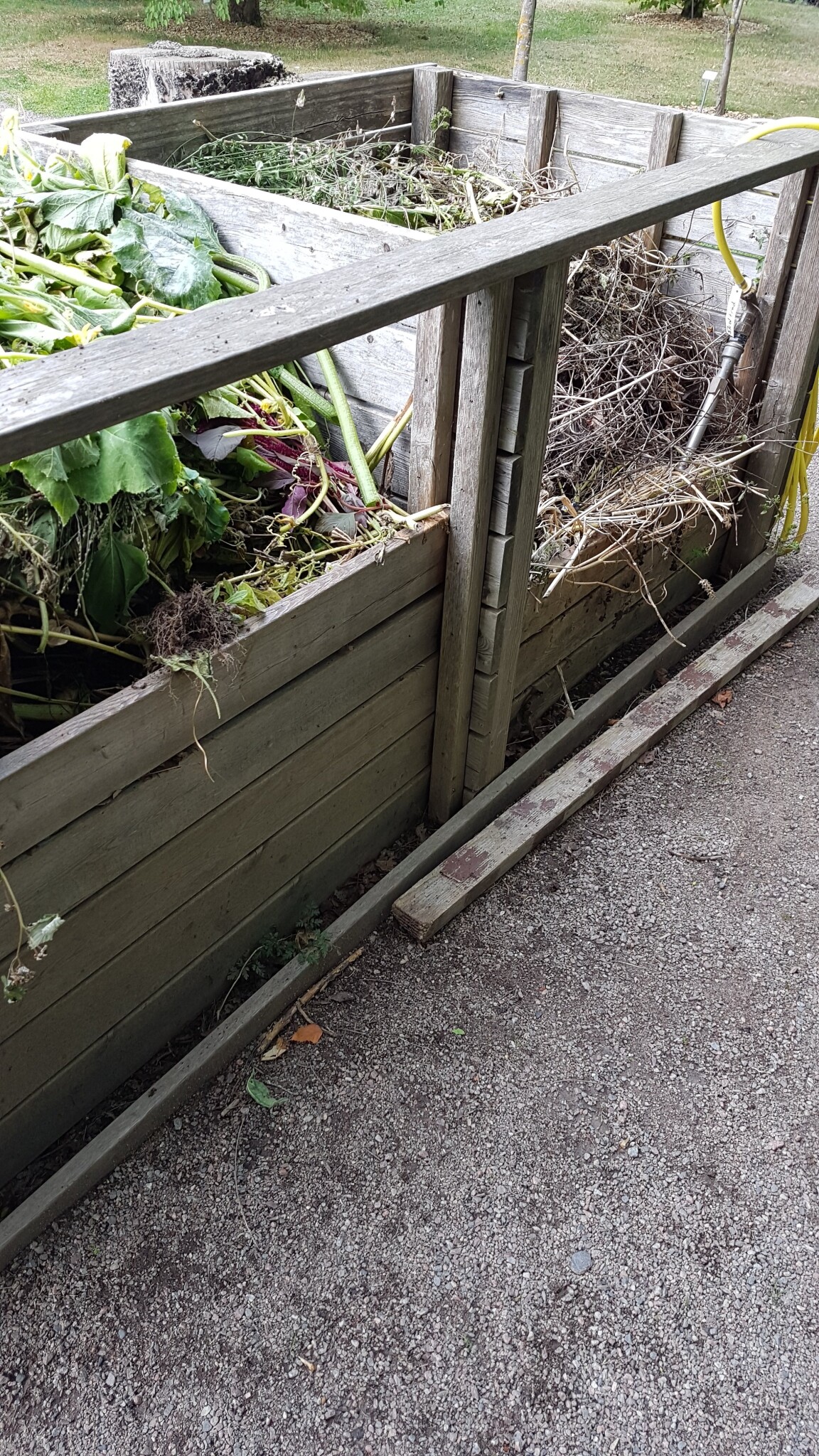

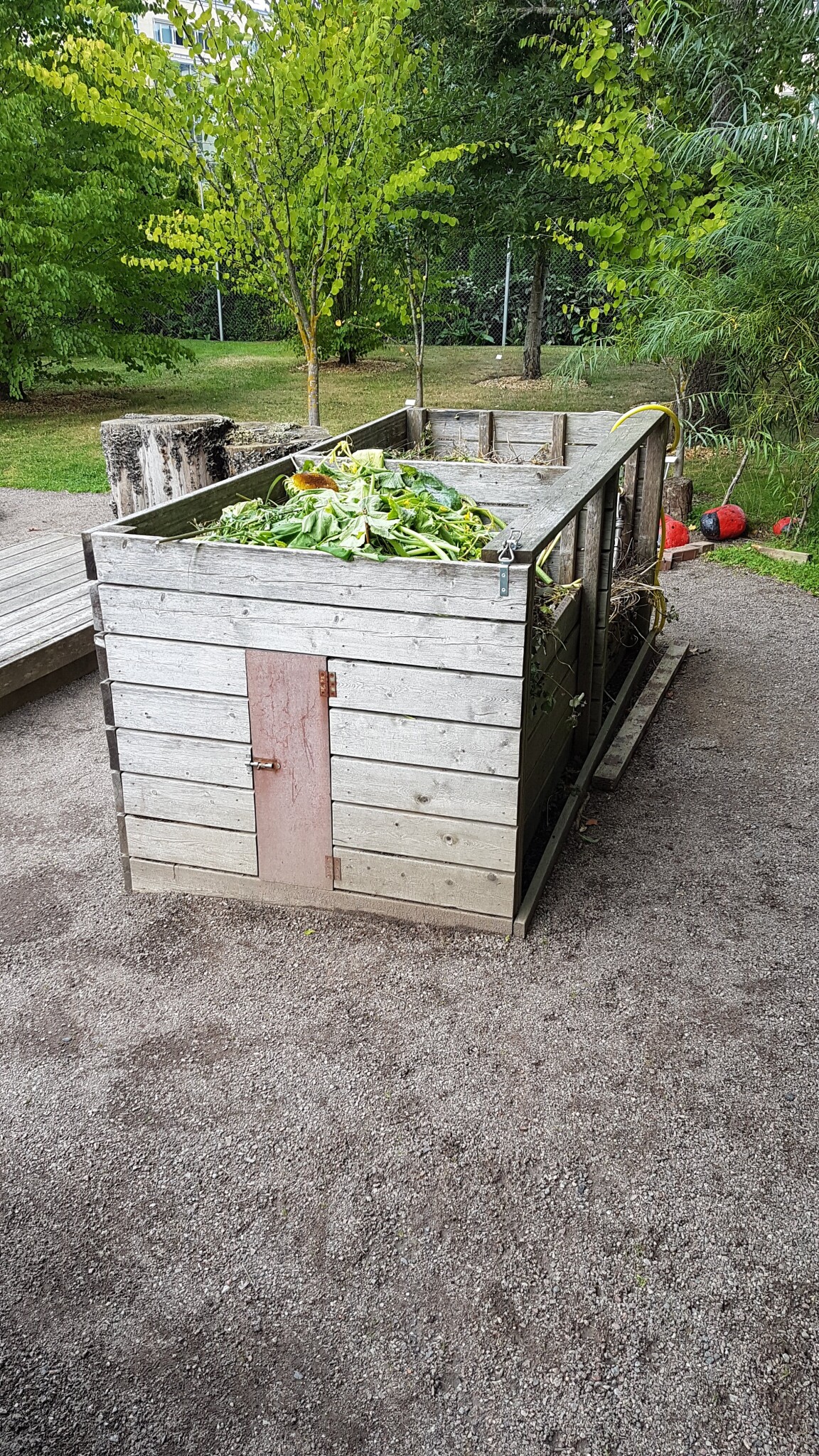

Jag byggde en sån här som finns i Uppsala botaniska, fast jag byggde med tra fack. Jag tycker det funkar jättebra med flera fack för komposten.
Min kompost består av 3 stora fack. Första facket samlar jag I hela sommaren. Nästa vår vänder jag komposten och flyttar till fack 2. Så forts sätter jag 2an läggs 3an , året därpå har perfekt kompostera i 3an. Detta rullar på hela tiden år efter år, jag har inget tak utan vattnar min kompost så den inte torkar ut.

Exakt så här gör jag med, förutom att regnet sköter vattentillförseln.N Nissegandhi skrev:Min kompost består av 3 stora fack. Första facket samlar jag I hela sommaren. Nästa vår vänder jag komposten och flyttar till fack 2. Så forts sätter jag 2an läggs 3an , året därpå har perfekt kompostera i 3an. Detta rullar på hela tiden år efter år, jag har inget tak utan vattnar min kompost så den inte torkar ut.
Köksavfall åker i en annan, tät och isolerad kompost.

Jag har 3 fack, liknande fotot i inlägg #8.
År 1, så lägger jag nytt avfall i fack 1.
På hösten läggs tillfälligt ett såll över fack 2.
Innehållet i fack 1 flyttas till sållet och nybliven jord faller ner i fack 2.
Det som ej faller ner flyttas till fack 3 och det färskaste kommer då nära botten.
Repeteras tills fack 1 är tomt.
Jorden i fack 2 kan tas direkt för förbättring av trädgården.
År 2 , så används fack 3 för nytt avfall och proceduren spegelvänds på hösten.
Detta har fungerat mycket bra under många år.
