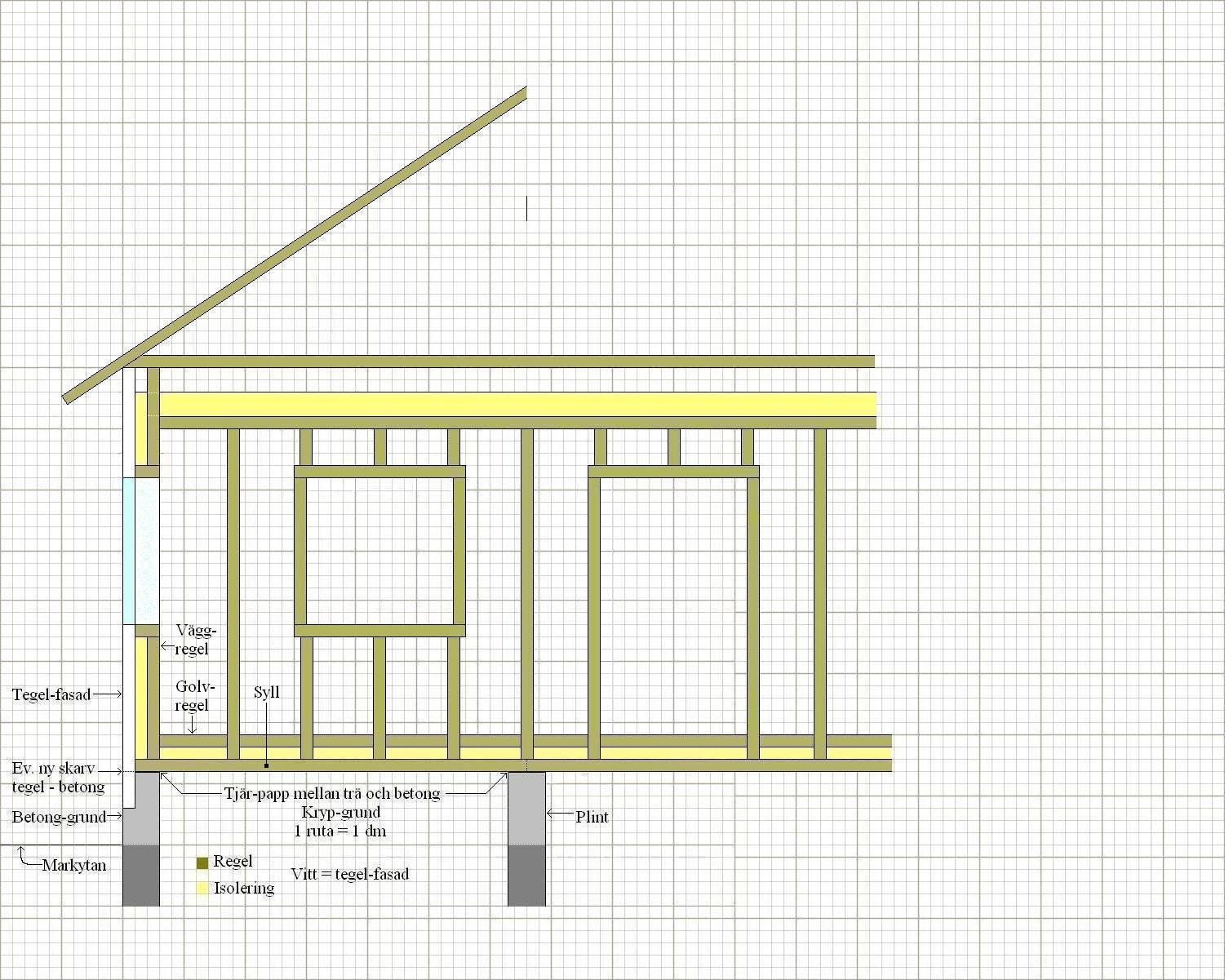

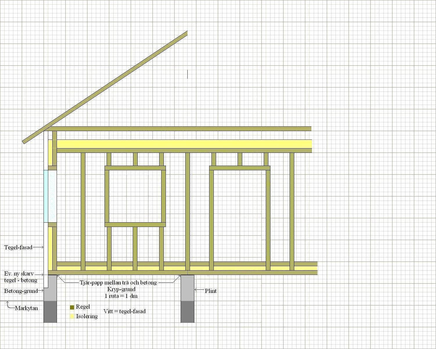

Bara jag kan få tag på en bra bit mark så ska jag bygga mej ett hus.
Men...
-Exakt hur ska jag bygga?
Har ritat en bild:
...som ska föreställa väggen i genomskärning.
Det bruna ska föreställa reglar.
Det grå är betong.
-Kan jag lägga de långa reglarna på grunden (vänstra grå) och plinten (högra grå) som bilden visar?
Det är lite över 3 meters längd det handlar om.
-De måste väl fästas på grunden och plintarna?
-Exakt hur ska det hela se ut som färdigbyggt?
-Finns det någon bild någonstans som visar?
-www....?
...annars kan någon som vet rita i på min bild och ladda upp!
Tänker på isolering, fuktspärr i golv, framför allt: hur bygger man ett golv?
...med isolering, reglar,mm.?
Tacksam för svar!

Jag tror dina frågor är lite för allmänna. "-Exakt hur ska det hela se ut som färdigbyggt?" Denna fråga är nog lite svår att svara på, därav inga svar.
Vad gäller isolering skall denna inte ventileras, snarare tvärt om. Ta en rejäl stund och läs igenom konstruktionsexempel på www.traguiden.se. Där finns mycket matnyttigt!

Jag har jobbat med bilden i 1a inlägget:
Tänkte lägga bjälkarna på betong-plintar och "hyllan" i yttre grunden,
-gör jag något fel om jag gör så?
-hur ska jag göra istället?

Det är ju inte förvånande att Träguiden bara har beskrivningar på träkonstruktioner
Vill minnas att t.ex. Finja har mycket info om stenhus, pröva på
http://www.finja.se/byggnader-p.57.1001
F.ö. är tegelhus ofta en trähusstomme där man bara bytt ut ytterpanelen mot en skalmur av tegel.
Ett råd i all vänlighet i ditt fortsatta "konstruktionsarbete":
Försök hålla dig till etablerade konstruktionslösningar.
Det finns ofta bra anledningar till att de är som de är.
T.ex. är det olämpligt att dra ut golvbjälkarna under väggen.
Väggens regelverk ställs "alltid" på en syll för att det är bäst/enklast så.

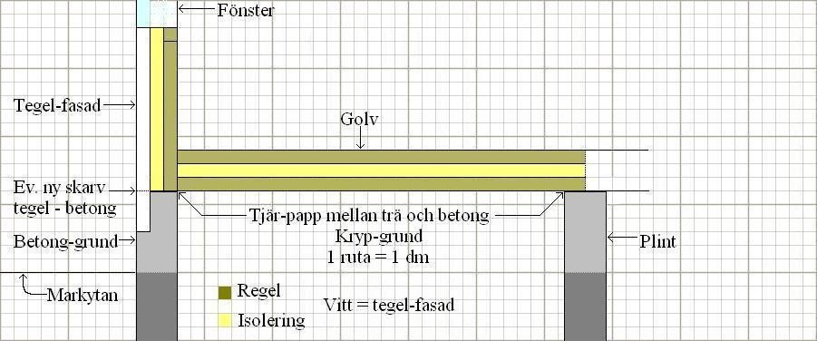

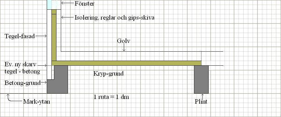

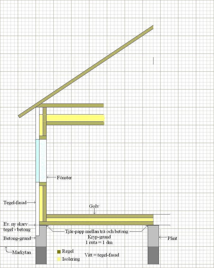

Jag tyckte jag kom på en bra idé om hur man ska bygga...
Något i den här stilen:
...skulle alltså passa / bli bättre?
Måste passa på att fråga:
-på vilket sätt / hur / varför -är min idé dålig?
-kan reglarna stå på "hyllan"?
..eller bör jag ha en syll för vägg-reglarna att stå på?
(liggande utmed "hyllan" alltså, inte ut under golvet)
När man fäster golv-reglarna i vägg-reglarna:
-blir inte konstruktionen svagare / mer benägen till att golvet sjunker då?
...jämfört med min idé.

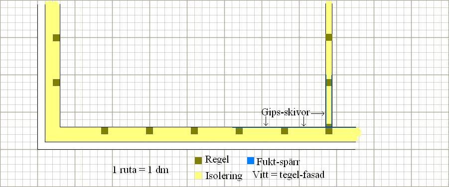

Jag saknar både utbildning på husbygge och pengar att betala någon med -som är utbildad för att göra jobbet åt mej.
Ni får ursäkta och rätta mej om jag kommer med tokiga idéer och tänker fel.
Har jobbat vidare med bilden på reglarna:
Vad sägs om den konstruktionen?
-bra / dålig?
-något som behöver bättras? -vad?
-något fel? -vad? -hur ska det se ut egentligen?

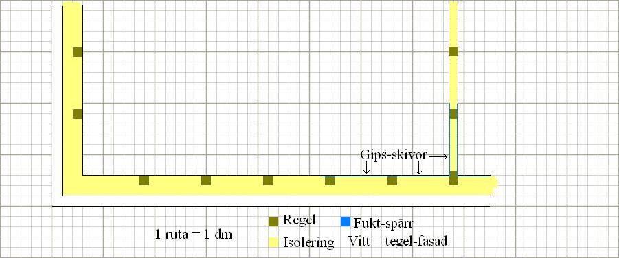

Hur ska man göra med innerväggarna?
-kan man lägga en regel / halvregel på ytterväggens insida och bygga innerväggen på den?
-hur gör man med fuktspärren?
Förslag 1 :
Förslag 2 :
-Vilket är bäst?
Några förslag för att förbättra / göra rätt?

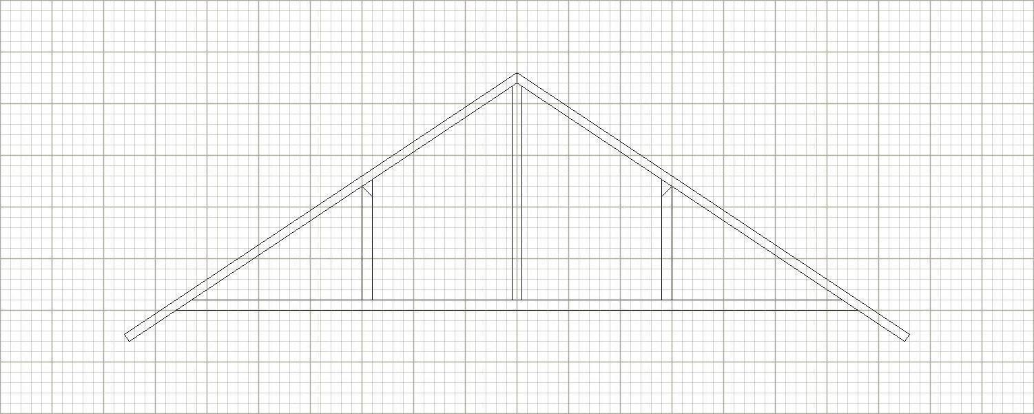

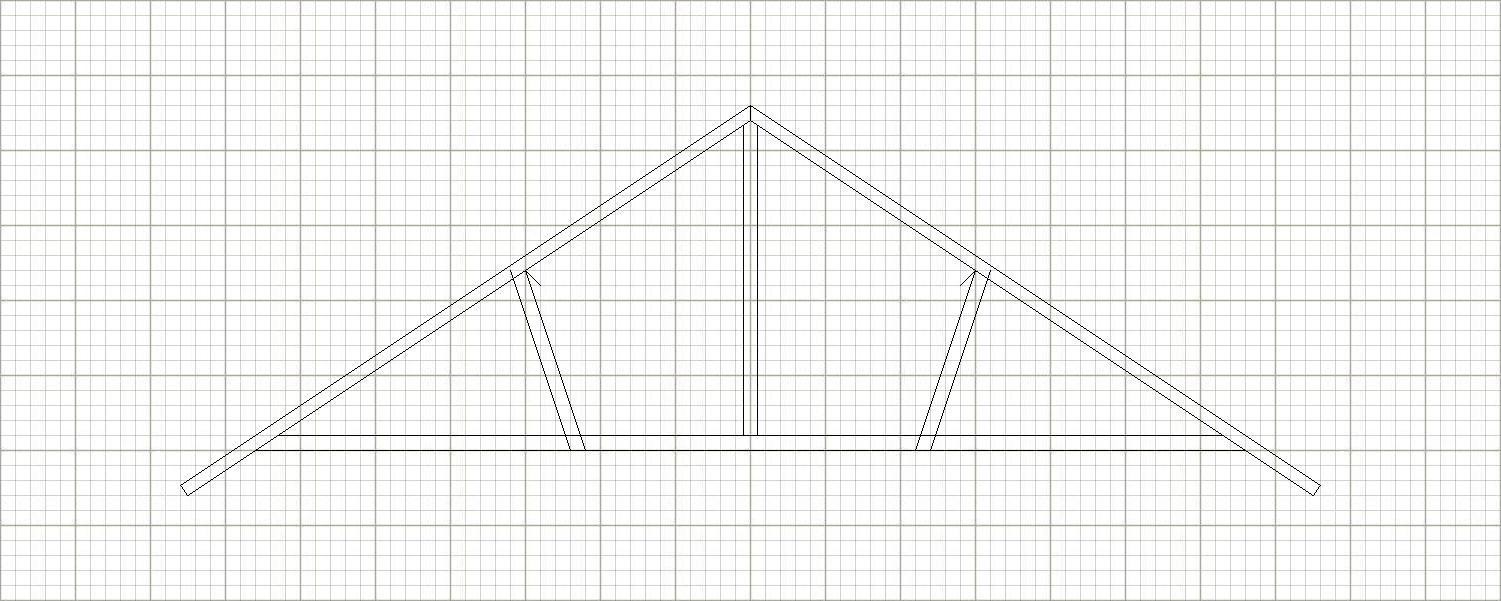

Passar på att fråga:
-Vilken typ av takstol är bäst / lämpligast?
-Den med loträta eller den med lutande kortare reglar?
...och varför / på vilket sätt?
