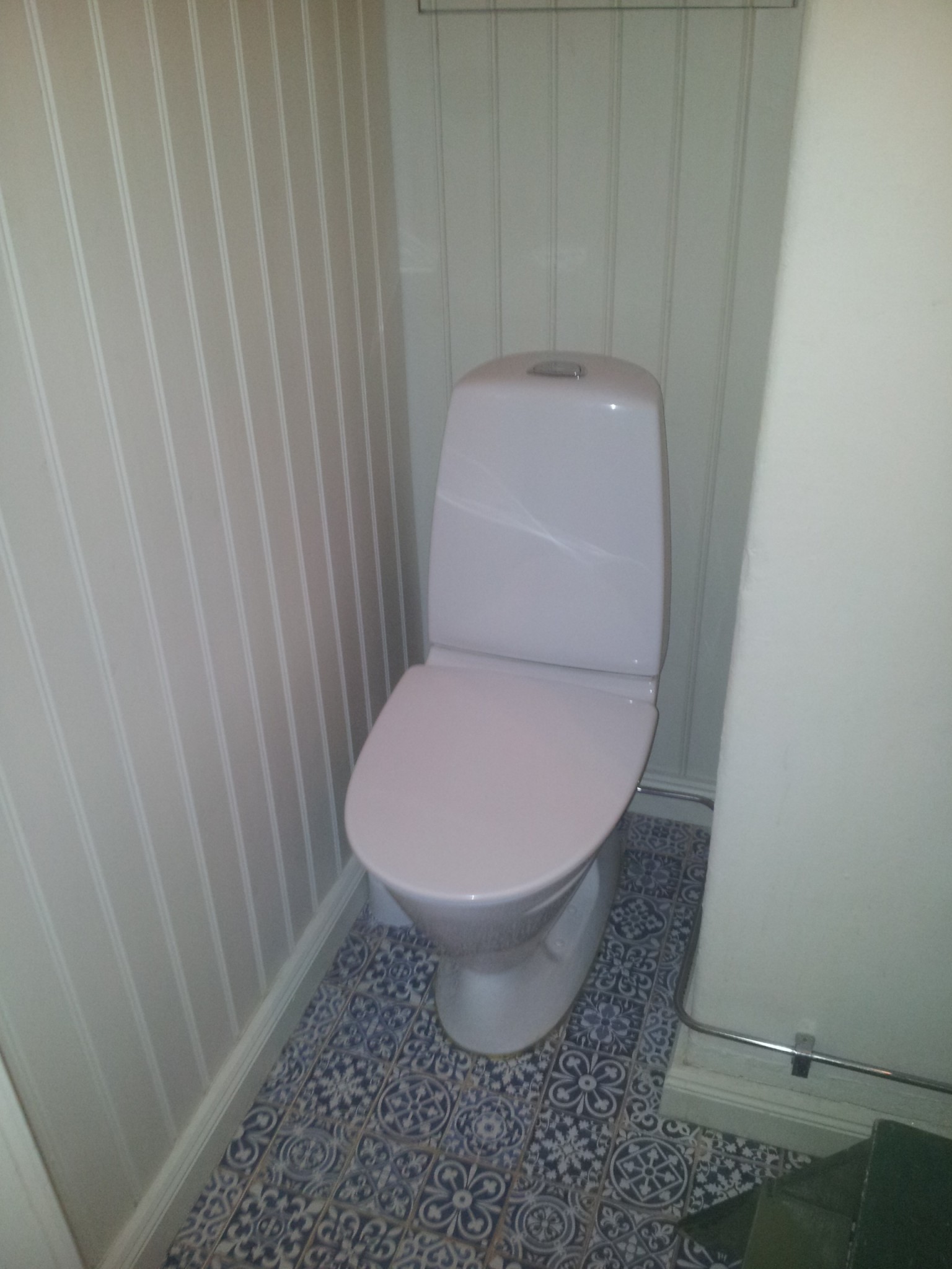

Bifogar bild på vårt 59cm breda toalettskrymsle. Vad som känns trångt lär vara individuellt, men jag har själv inga problem med detta. Jag skulle nog inte vilja ha smalare, dock. Så länge man inte är enorm eller sittdansar salsa när man kämpar så är det lugnt. Bättre att ge utrymme till duschen.

Hur går det att komma åt att göra rent på väggen längst ner och på golvet bakom toaletten?
Kanske inget för en 80-åring, men jag upplever inga problem med städning. Man får krumbukta sig lite för att torka golvet bakom, men väggarna är inget problem. De når man lätt. Jag tror dessutom majoriteten i familjen sitter ner, och då håller den sig fräsch länge.
Jag hade lite av motsvarande uträkning och jag ställde upp nya toaletten i vardagsrummet med två stolsryggar emot och "provsket". Jag upplevde 76 cm som för tight och då är jag inte superstor. Att sätta sig ner och resa sig upp var inga problem, men att "torka sig" krävde lite mer armbågsteknik. Ökade avståndet til 86 cm och det upplevde jag helt annorlunda, så bara de 10 centimetrarna gjorde en enorm skillnad.
