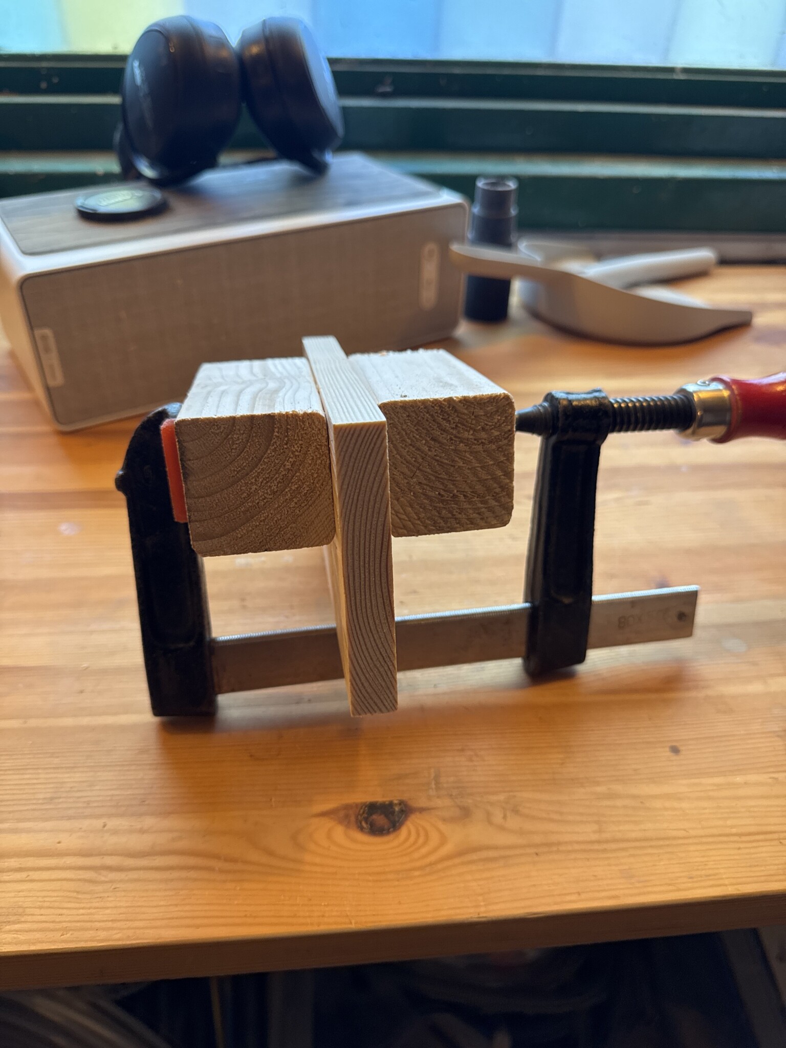

Ta in listerna i ett par månader så krymper dom… har jag bittert fått erfara.
Men hade jag fräst dom hade jag klämt listen mellan två reglar och sen fräst ner 3 mm med valfritt stål. Det gör ju att fräsen inte kan gå ner mer än så.

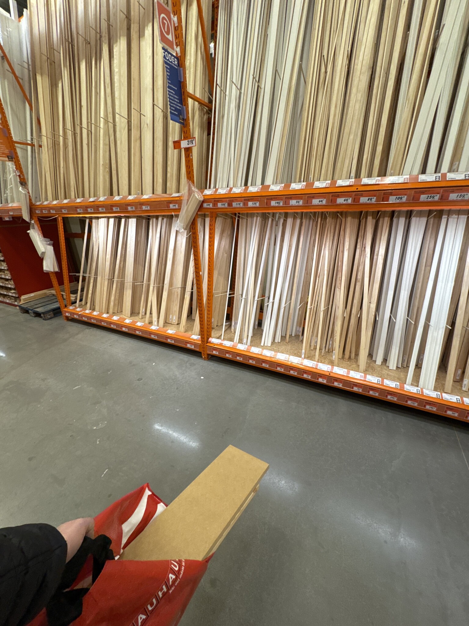

Köper listerna på Bauhaus. Inte för att de är billiga eller bra, utan för att de förvaras inomhus och att Bauhaus har taskig omsättning på dem. 😅
Åker jag till Byggmax, som ligger betydligt närmare, så förvaras de utomhus ("bygghallen").
Det där kan vara ett alternativ.
Lister på hyllor i Bauhaus inomhusavdelning, med en person som bär en träbit i en röd påse.
Livebild från Bauhaus (ja det är enda nöjet man har 09:34 en söndag). Deras inomhusavdelning med lister. Samma ställe jag köpte ifrån.
Jag säger bara om det är viktigt att det är exakt så var lite försiktig och kanske ta hem materialet i tid och låt det torka!
