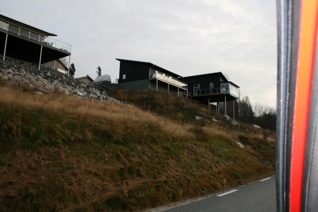

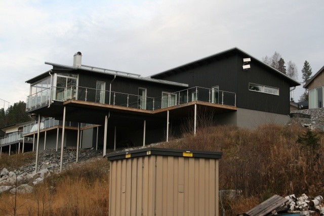

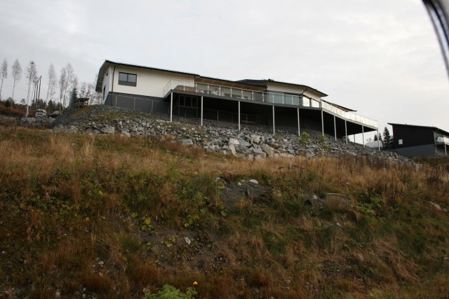

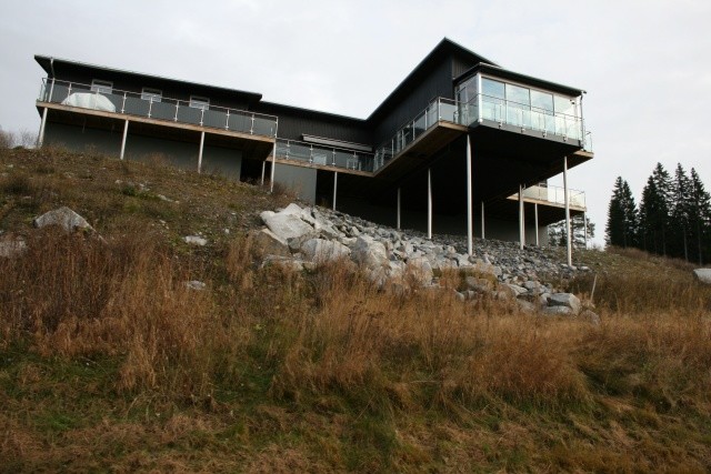

Kanske ställa hus på plintar med en carport under?
gaia
Sprängsten eller annat grövre matrial gör ju att man kan fylla rätt brant. Annars kan man ju tänka sig en stödmur av L eller T typ också. De fixar två meters höjd utan större problem.
