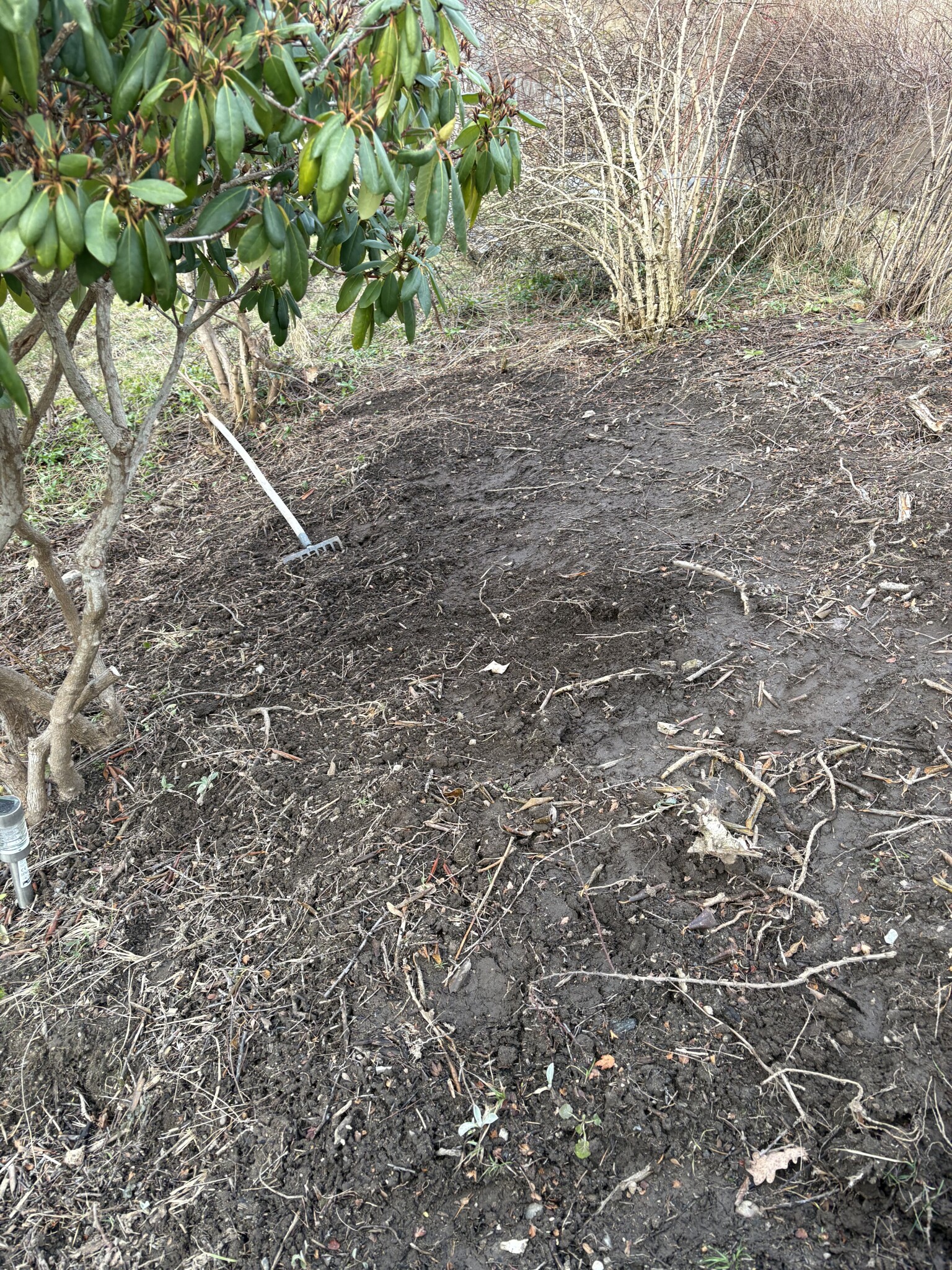

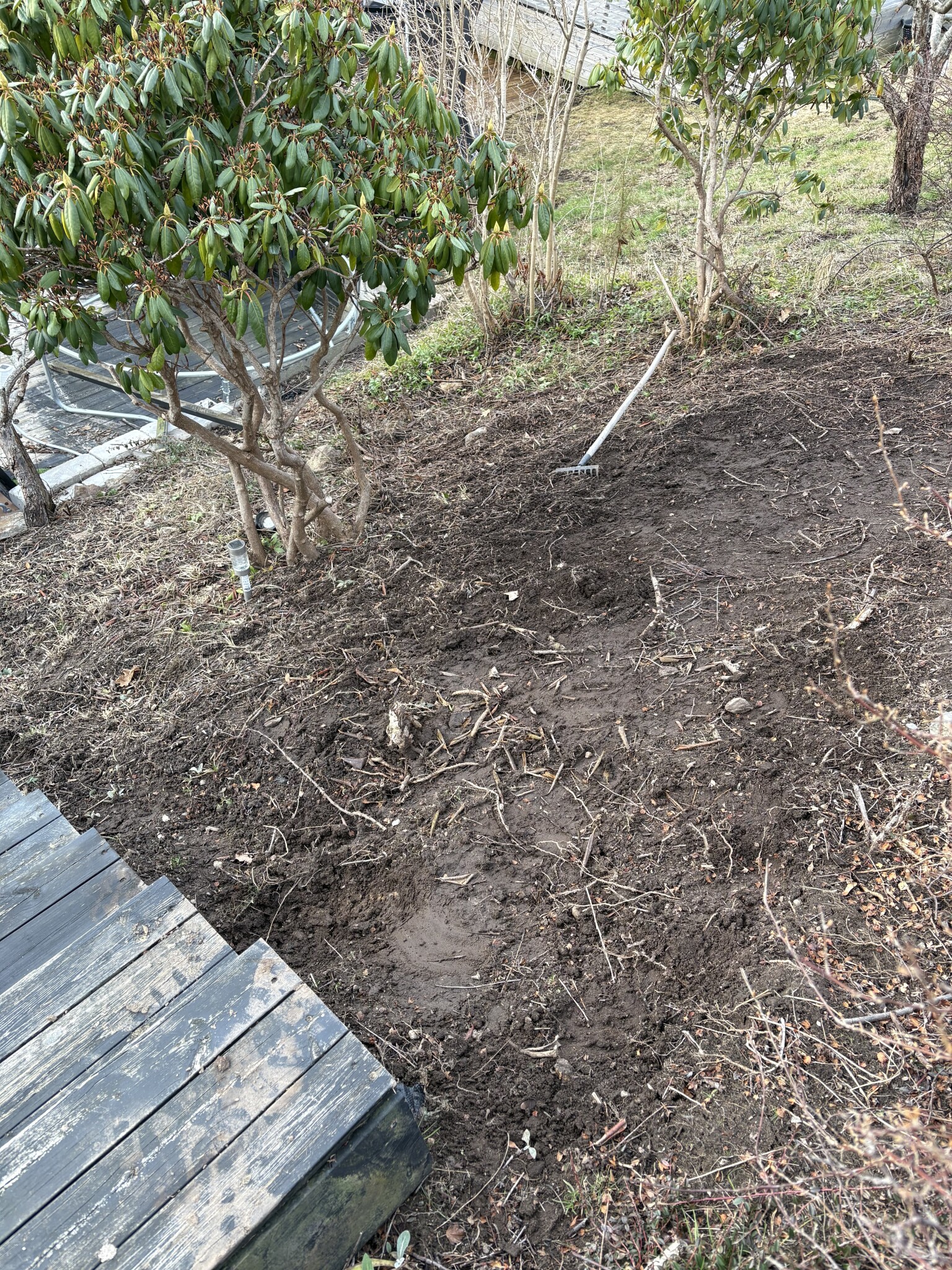

Vi har en slänt hemma med ca 35 graders lutning som vi vill utnyttja mer. Den var helt täckt i buskar som jag nu grävt bort. Jorden är delvis lerig och det finns bitar av sprängsten och jag tror jag vid ett tillfälle av hackande nådde ett berg.
(Hittade även ett paket gula blend som jag tror är från 80-talet)

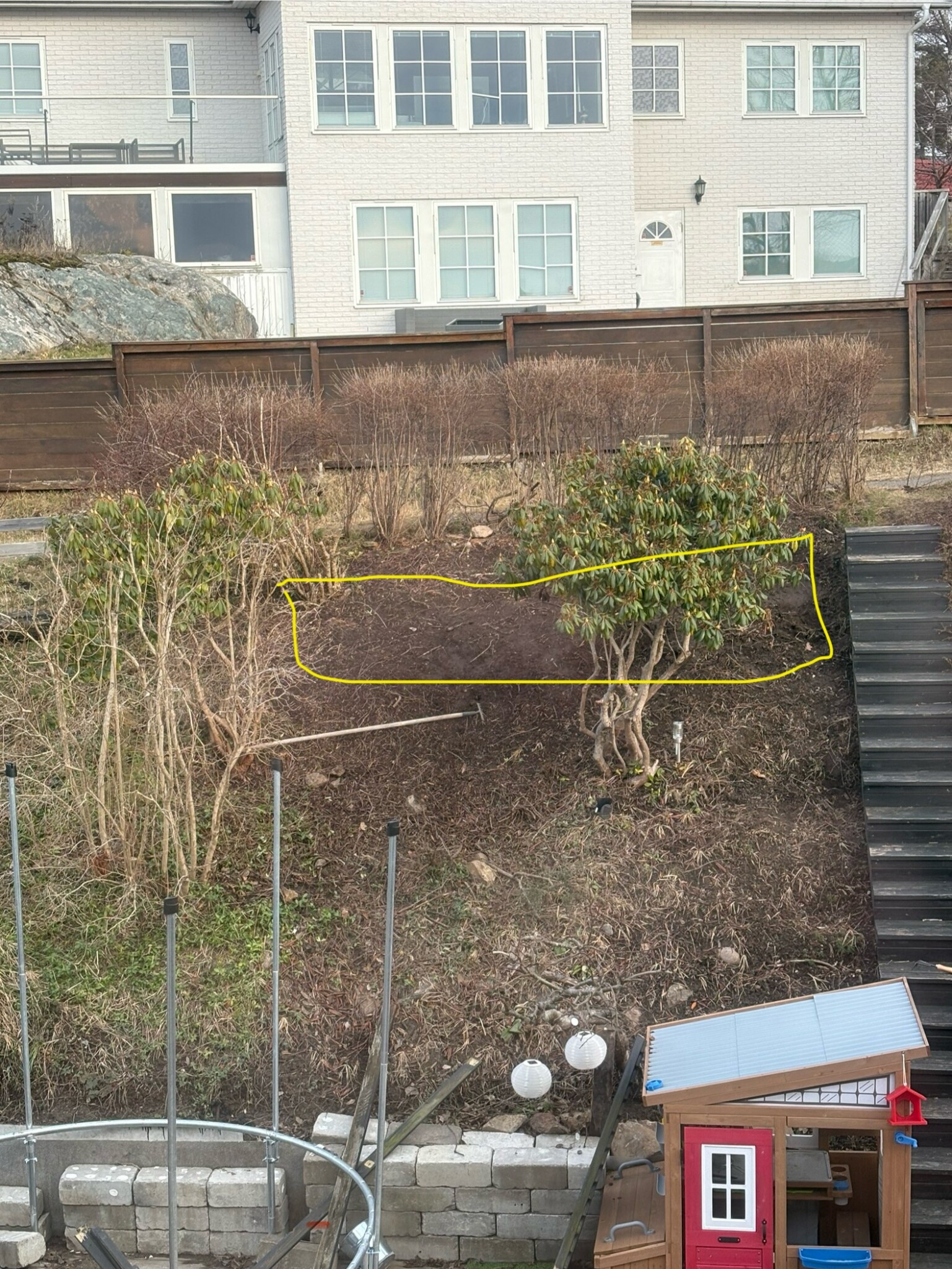

Jag har ritat en liten ruta i bild ett där vi skulle vilja ha en sitt-yta då vi har sol där året om.
Nu till frågan, hur gör vi det bäst? Vissa grannar har vi sett ”grävt in” pallkragar men eftersom vi vill ha en typ 2 meter lång yta så blir det en del grävande. Så jag funderar på om man kan lägga fler vangstycken parallellt med redan befintlig trappa? Kanske 3-4 vangstycken. Lite mer steglängt så det är bekvämare att sitta.
Eftersom det är så brant och vi är lite osäkra på förutsättningarna så funderar vi på om det är klokt och kolla om en firma som jobbar mark kanske kan ta första arbetet och gjuta för plintar, se över dränering och sen tar vi över själva snickeriet från när vagnstycken är på plats?
Om ni har fler tips på alternativa lösningar + vad vi kan göra i resten av slänten så är det självklart välkommet 😀
