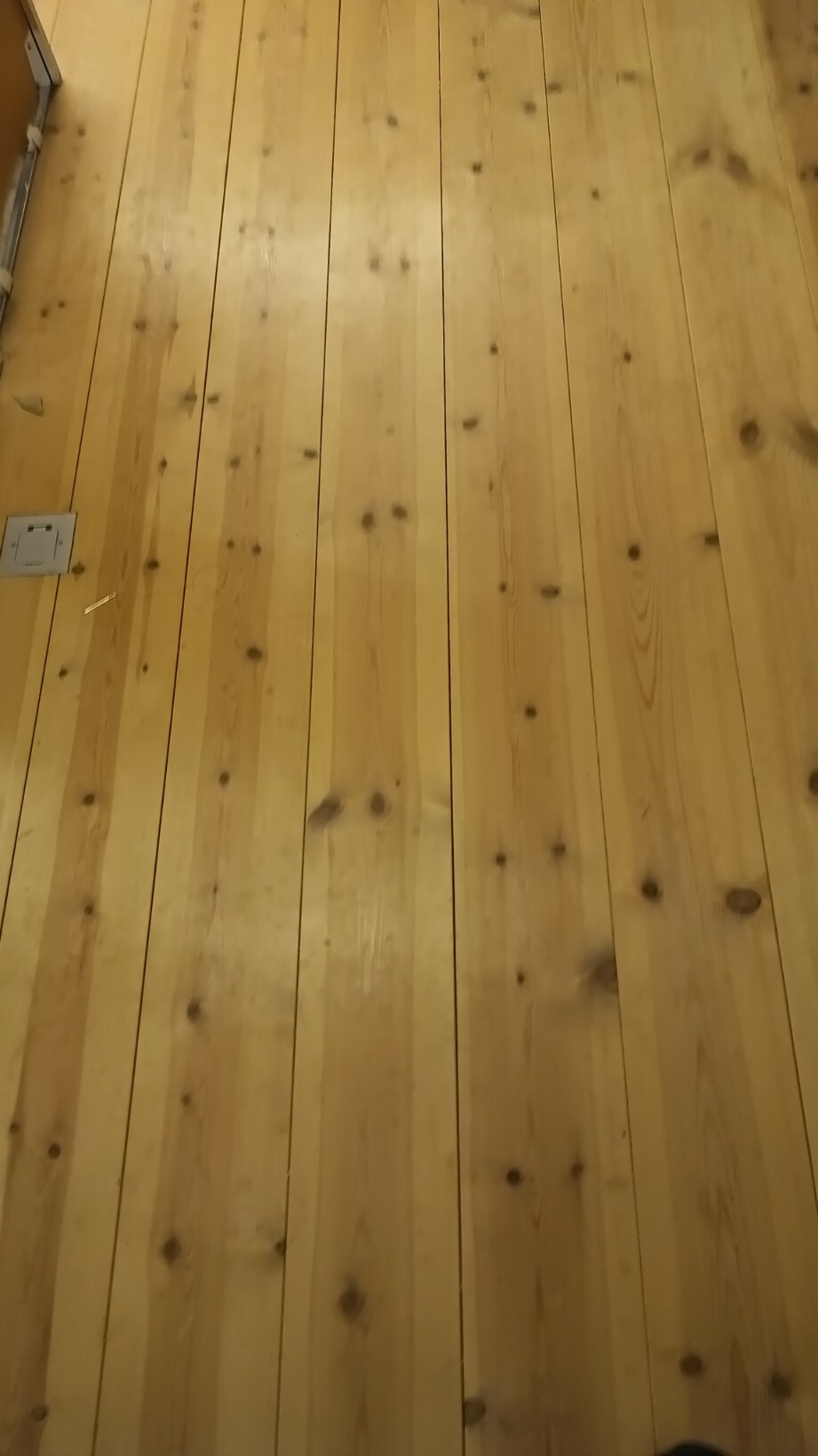

Tycker ändå att det inte ens var så farligt med kvistar. La ett föllinge-golv (1a-sortering 30x87mm) och det har typ lika mycket kvist. Har ingen bra bild och golvet är täckt för tillfället, men det är är det jag kunde fiska framuseless skrev:
Och det är typ lika mycket kvist som ditt ekonomi.
