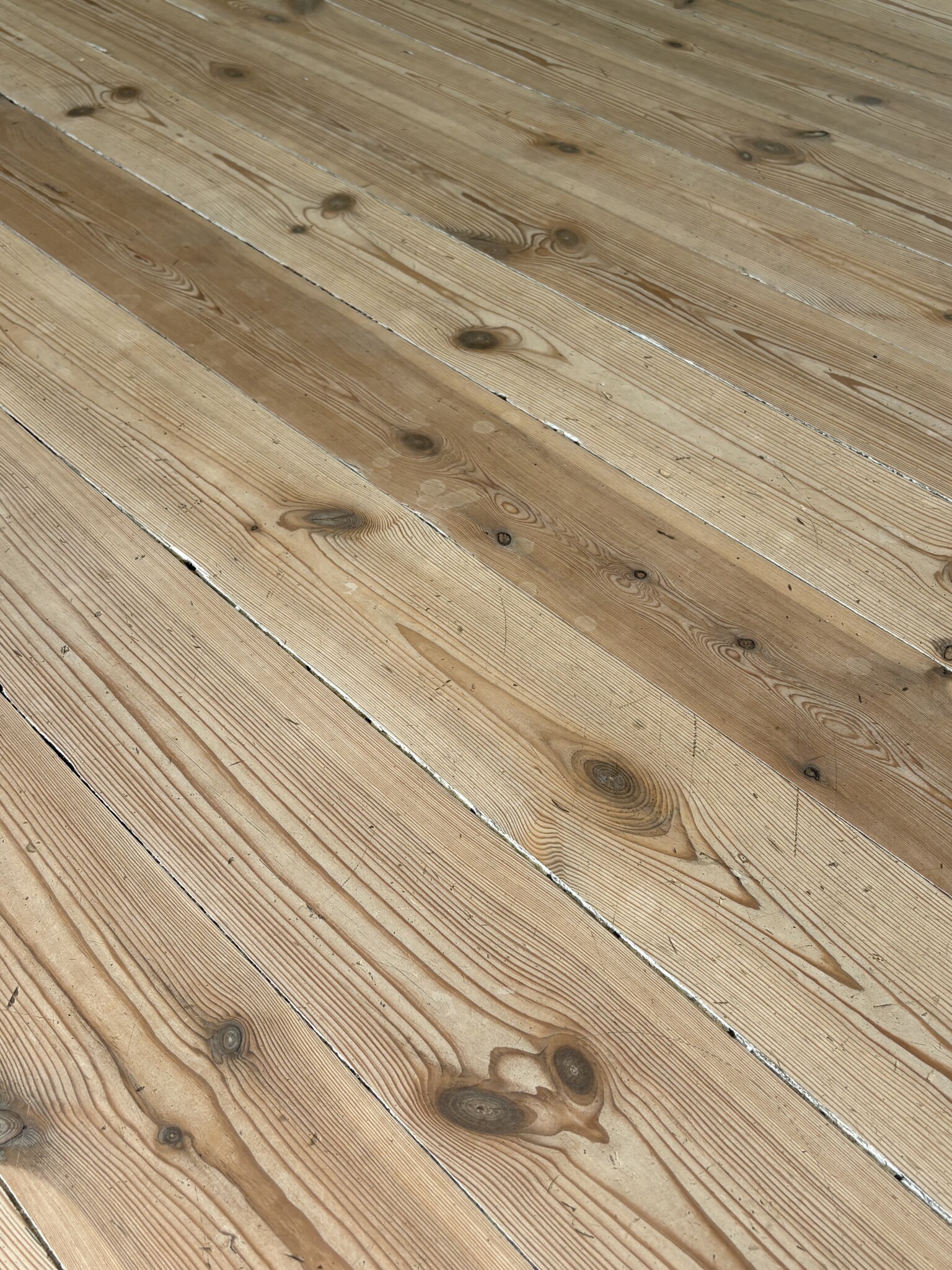

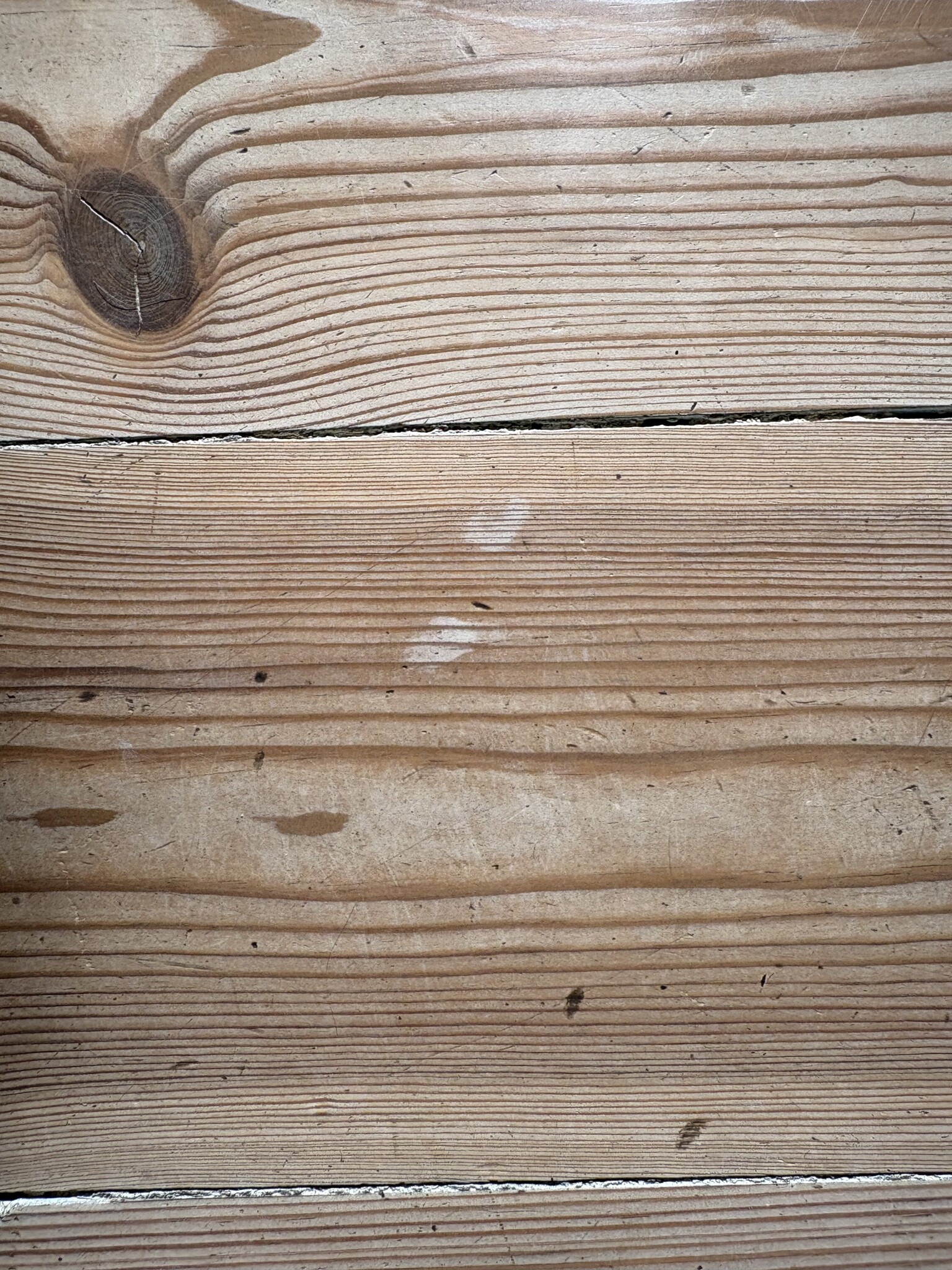

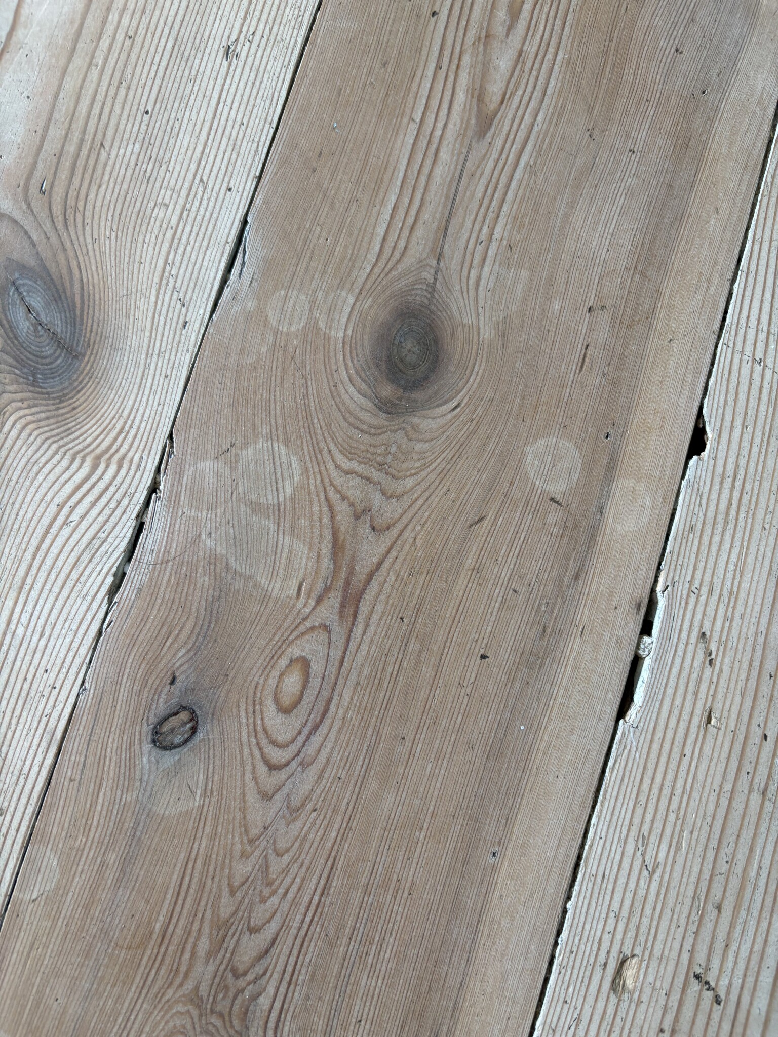

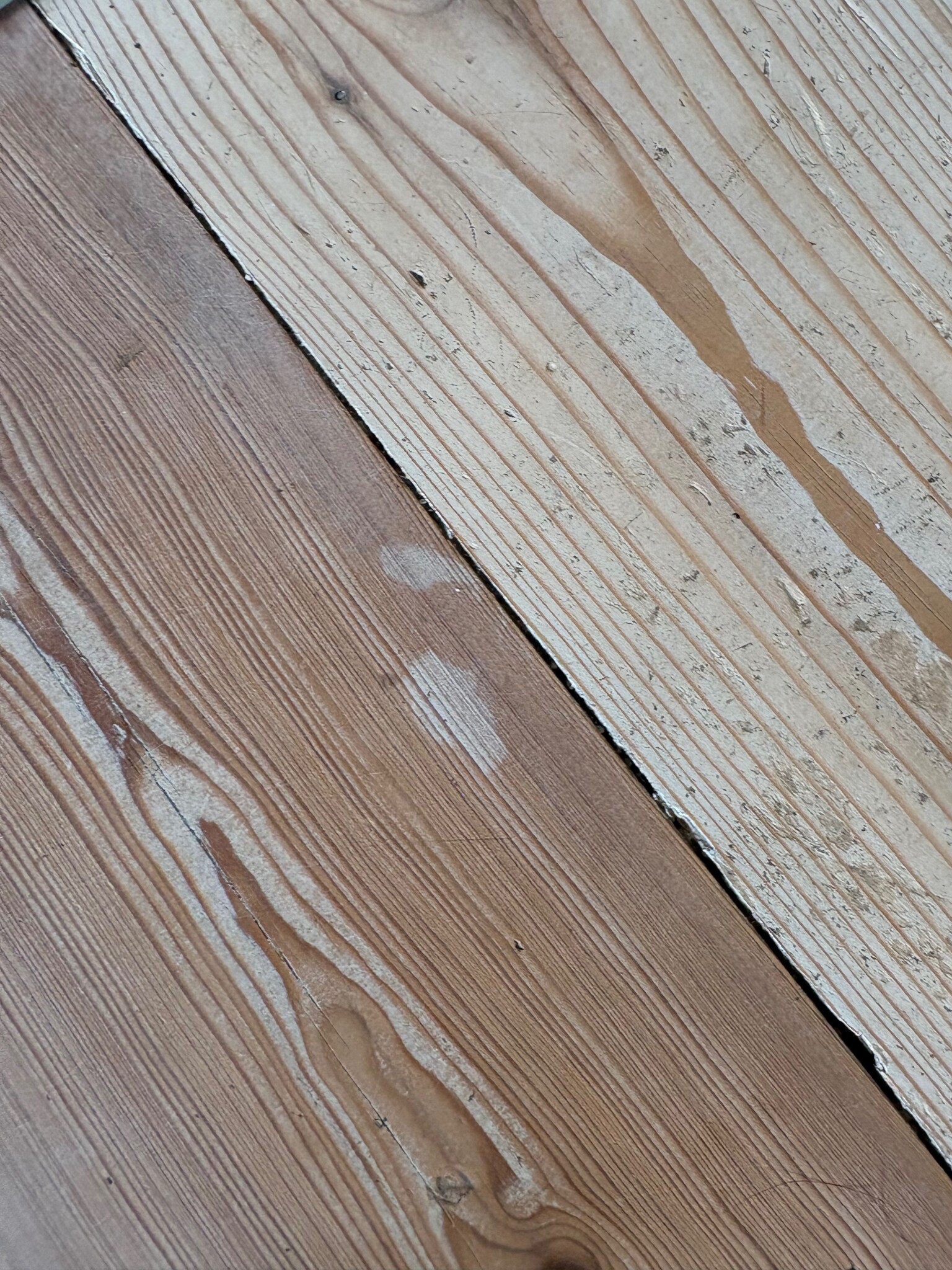

Har ett plankgolv i furu från 1912, slipat av tidigare ägare 2021 som även la på en ljus pigmentering. Vi vet tyvärr inte säkert vilken ytbehandling som användes, men om jag droppar en droppe vatten på golvet ligger den kvar som en hel droppe och sjunker inte in i träet, vilket jag förstått kan tyda på att golvet är lackat (även om det ser helt matt ut, utan glans).
Vi har moppat golvet med grönsåpa/linoljesåpa 3 gånger totalt, och har nu upptäckt små vita prickar/fläckar på golvet, framför allt i porer och små sprickor i träet. Vi vet faktiskt inte om fläckarna redan fanns när vi köpte lägenheten/huset eller om de är nya – gissningsvis är de nya, men vi är osäkra.
Kan det vara rester av såpan som orsakar fläckarna? Eller är det något annat, t.ex. kalkavlagringar från vattnet, eller tecken på att lacken/pigmenteringen börjat släppa?
Någon som känner igen detta eller har tips på vad man kan göra?
Tacksam för all hjälp!
  • Närbild av gammalt plankgolv i furu med vita prickar och fläckar i träets porer och sprickor, synlig träådring och matt yta.
  • Plankgolv i furu med små vita fläckar i träets porer och sprickor, knappt synliga mot den ljuspigmenterade och matta ytan.
  • Furuplankgolv från 1912 med ljus pigmentering, vita prickar och sprickor synliga på ytan; misstänkta såparester eller kalkavlagringar.
  • Furugolv från 1912 med synliga träådringar och små vita prickar i sprickor och porer. Matt yta, troligen lackad med ljus pigmentering.

2:a och 3:e bilden ser ut som fuktskador som uppstår om vattendroppar lämnas på trä. Jag gissar att ni svabbar rikligt och torkat dåligt.
Oljade och vaxade golf får ett visst skydd, men droppas vatten som får ligga kvar är fläckar ganska vanligt. Vi har ett oljat ekgolv i köket och spill syns något.
