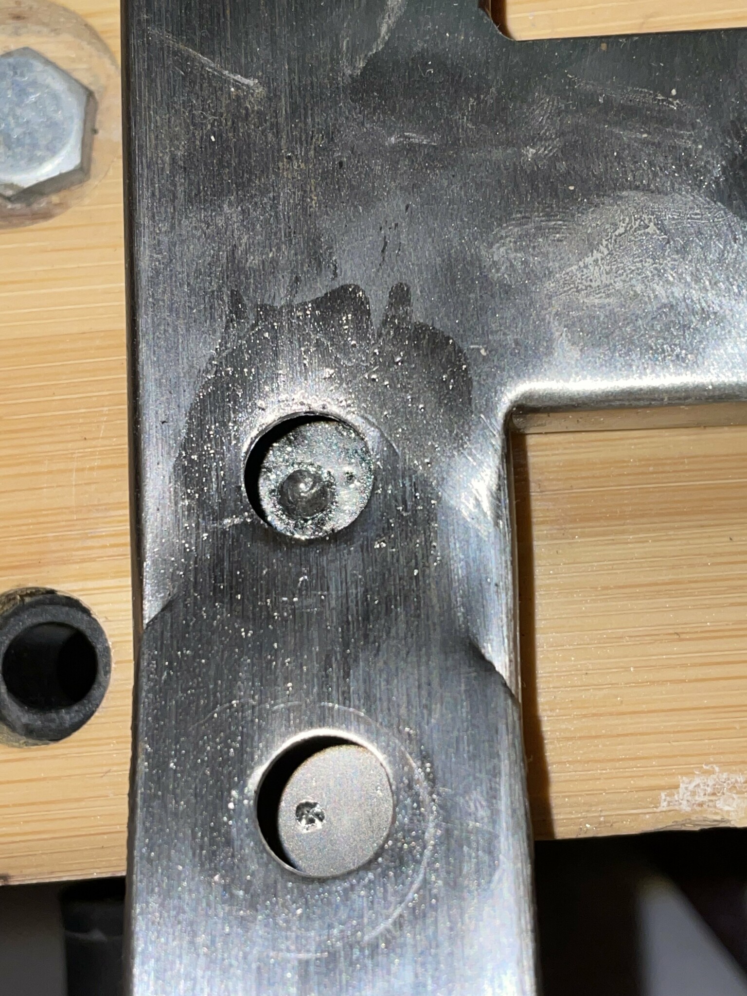

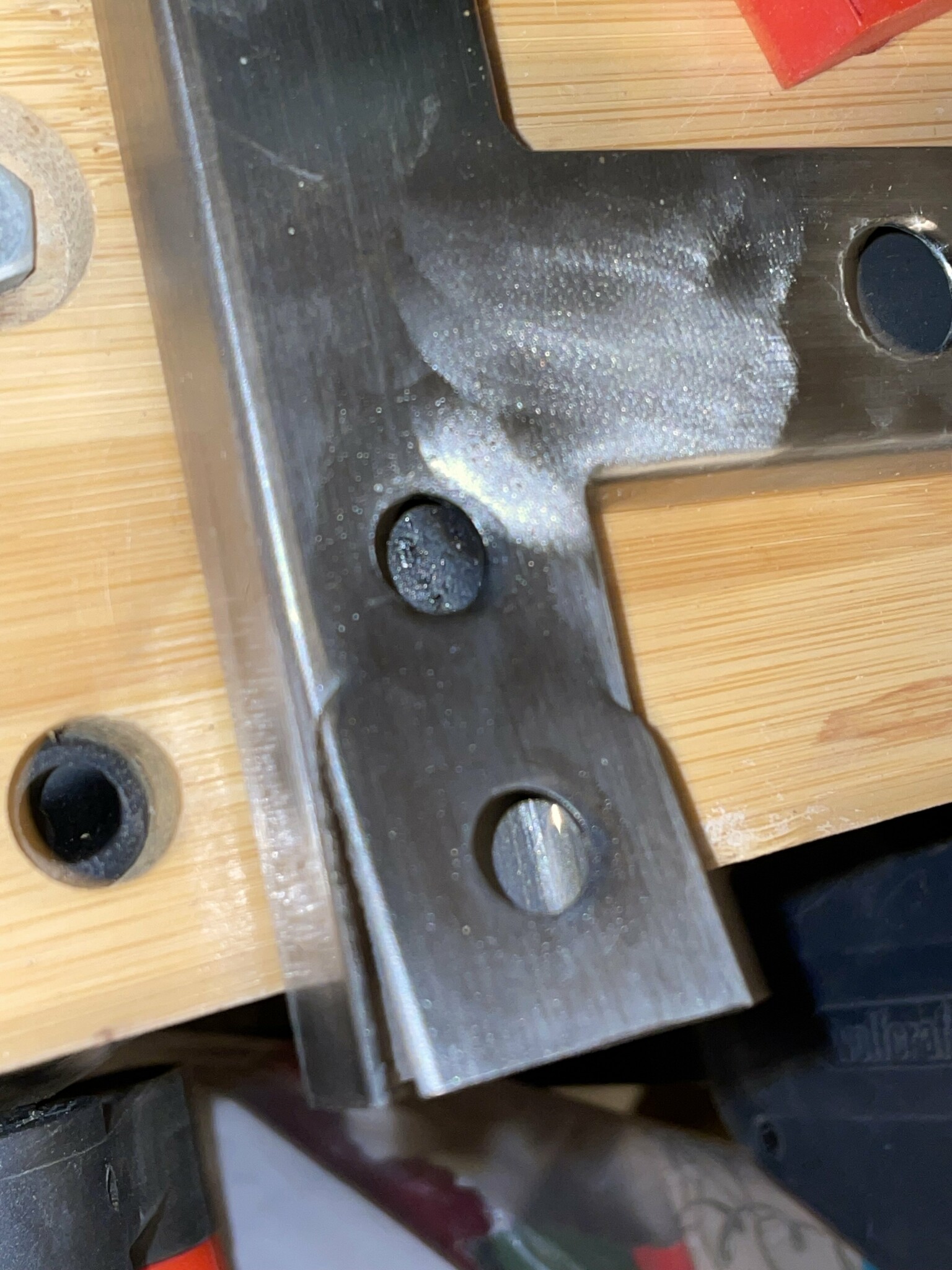

Försöker borra hål en tunn metall (ca 1mm) utan framgång. Det är underredet på en sviktstol. Borren biter inte i metallen. Det blir bara en liten försänkning, se bilder.
Har provat diverse HSS och HSS-Co borr och på olika varvtal. Använder skärvätska. Utgick från att det var rostfritt stål. Den är inte magnetisk.
Några tips?

Förborra med mindre diameterD Daniel Riccius skrev:Hej,

Jag var kass på att borra i metall men fick tips i en tråd jag gjorde. Det som ändrade allt för mig var hårt tryck och lågt varvtal! Jag är inte så stor så jag får typ lägga mig över borren ibland men det hjälper. Har inte jättemycket erfarenhet men borrade t.ex. när jag byggde taket till robotgräsklipparen...
Hålet ska vara 8mm. Förborrar 4mm.

Det där ser ju ut att vara en svets,nit,eller skruv.. mer tryck..
Kanske mindre borr..
Vad har du för maskin?
Lägger hela min kroppsvikt (90+ kg). Provat både med en skruvdragare (max 1500 varv/min) och en borrhammare i borrläge.

Väldigt låga varvtal på borrmaskinen… ordentligt tryck och en liten borr från början.D Daniel Riccius skrev:Hej,

Alltså du har säkert slitit ut dina borrar. Jag kör nog inte mer än 100 varv /minut när jag borrar i metall. Kanske ännu mindre? Med 1500/min kommer du sabba borret direkt....🤔D Daniel Riccius skrev:

https://www.powertools.se/wp-content/uploads/2021/01/borrhastigheter-drill-speed.pdf
Här har du en bra översikt över varvtal för olika borrdimensioner och material.
Mitt tips är att välja förborren efter högsta varvtalet på din skruvdragare. Då behöver du bara kontrollera trycket, och inte försöka hålla hastigheten (dvs du kör fullt blås).

Jag slår först till med syl så borr inte slinter runt, sen rekommenderar jag stegborr.D Daniel Riccius skrev:Hej,
