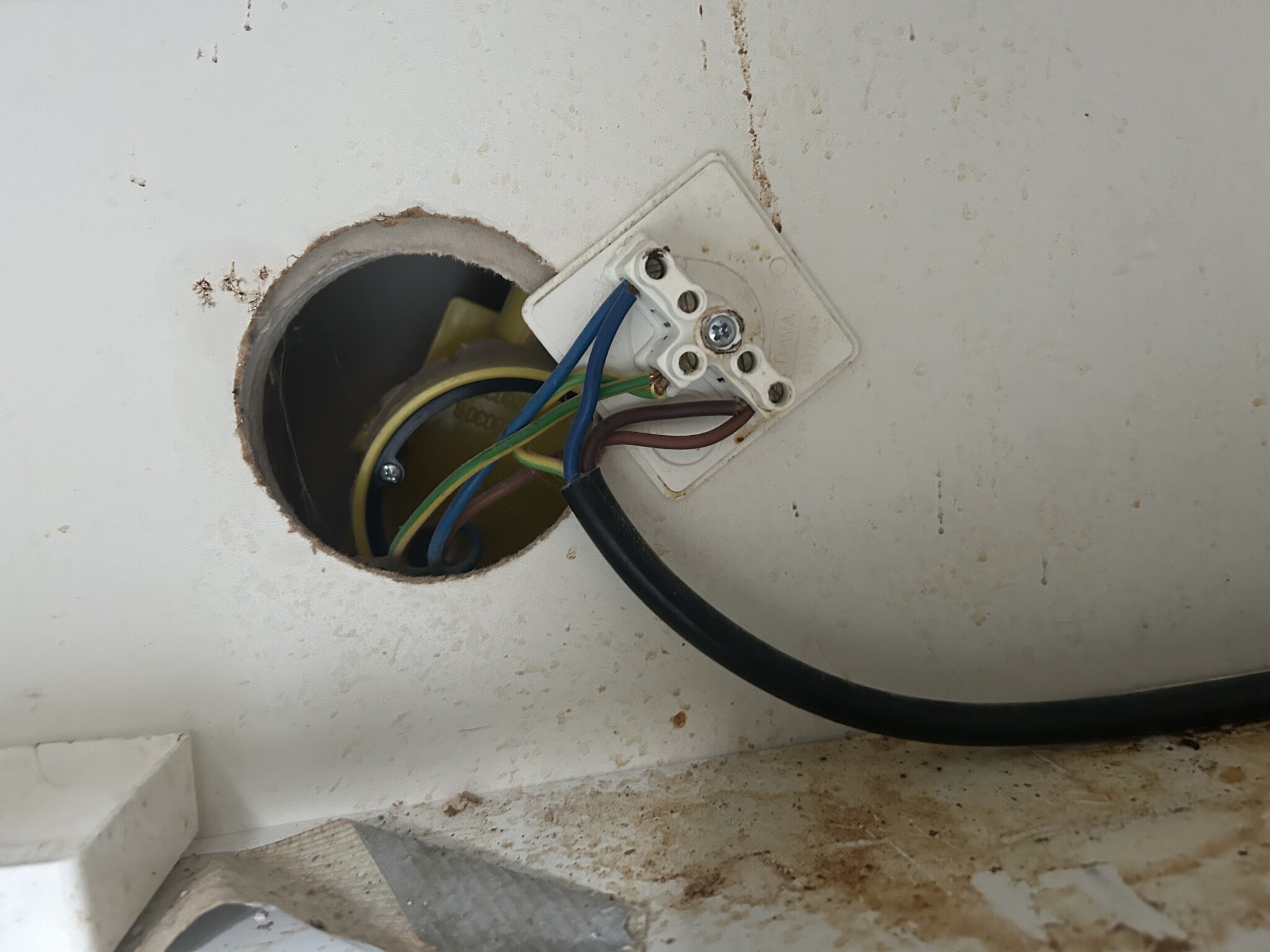

Har köpt ett hus. Spisen är inkopplad på detta sätt (bild tagen inifrån kökslådan). Är det ok? Antar inte då icke dubbelisolerade ledare är åtkomliga, hur kan detta åtgärdas?
  • Anslutning av spis inifrån kökslåda med synliga elledningar.
Sätt dit skyddskåpa som saknas till att börja med. Den ska sitta med blanka skruven i mitten. Men en snyggare installation hade ju vart önskvärt.

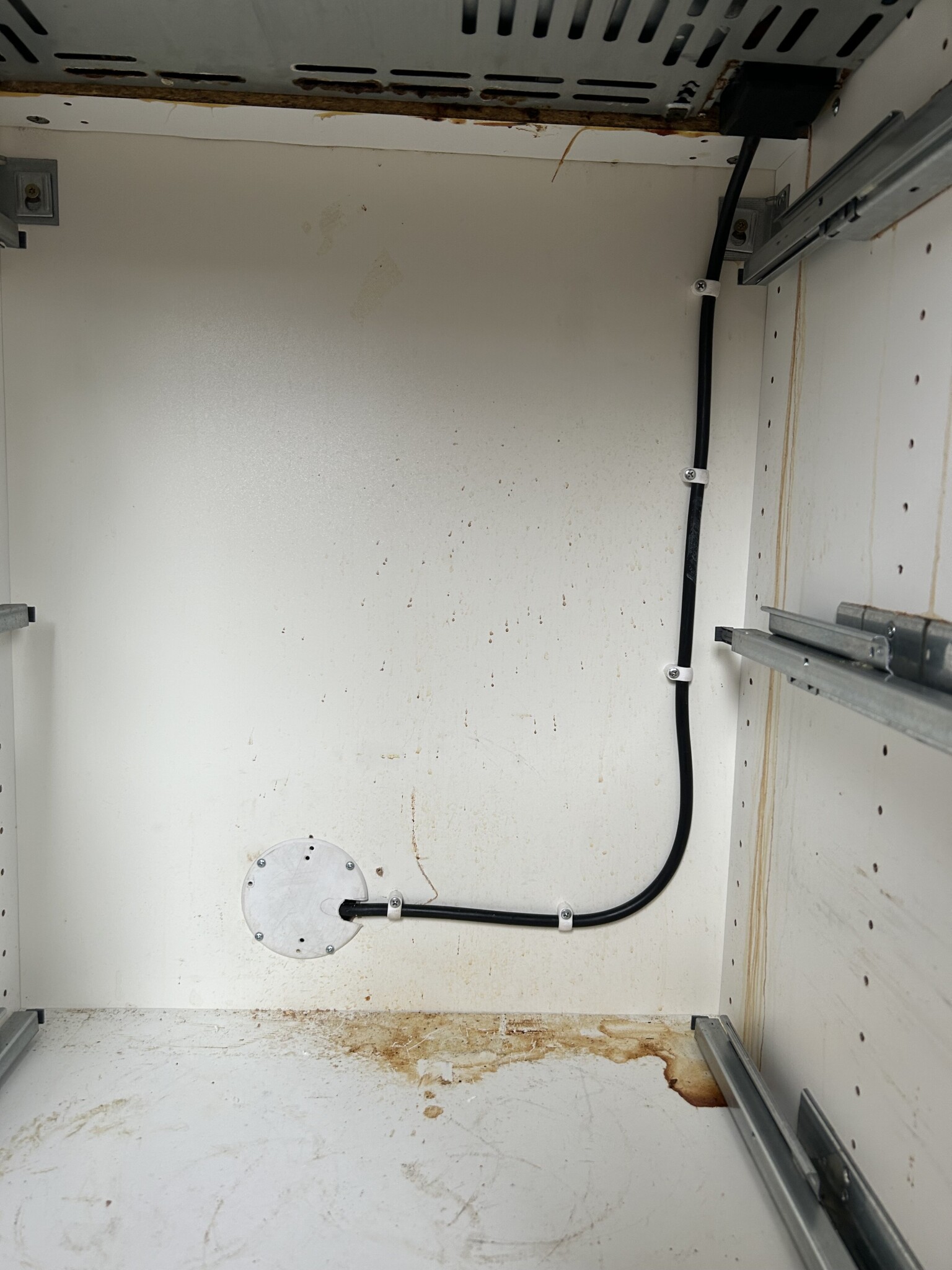

Ändrade till detta:
1.
Tog bort den utanpåliggande kopplingsdosan utan lock.
2.
Lade kopplingsplinten i den infällda kopplingsdosan istället
3.
Fixerade kabeln till spisen med kabelklammer
4.
Skruvade på ett täcklock.
Verkar det ok?
  • Kabel fastsatt med klammer i ett skåp med synliga skenor och en rund täckplatta på väggen.

Mycket bättre. Bra att du fixade till det.
Hur fick du fast den lösa kopplingsdosan i väggen?
Observant!
Var tvungen att fästa dosans bakre vägg in i gipsskivan med några korta gipsskruv. Gick tyvärr inte att komma åt att fästa mot väggregeln utan att ta bort köksskåpet.
