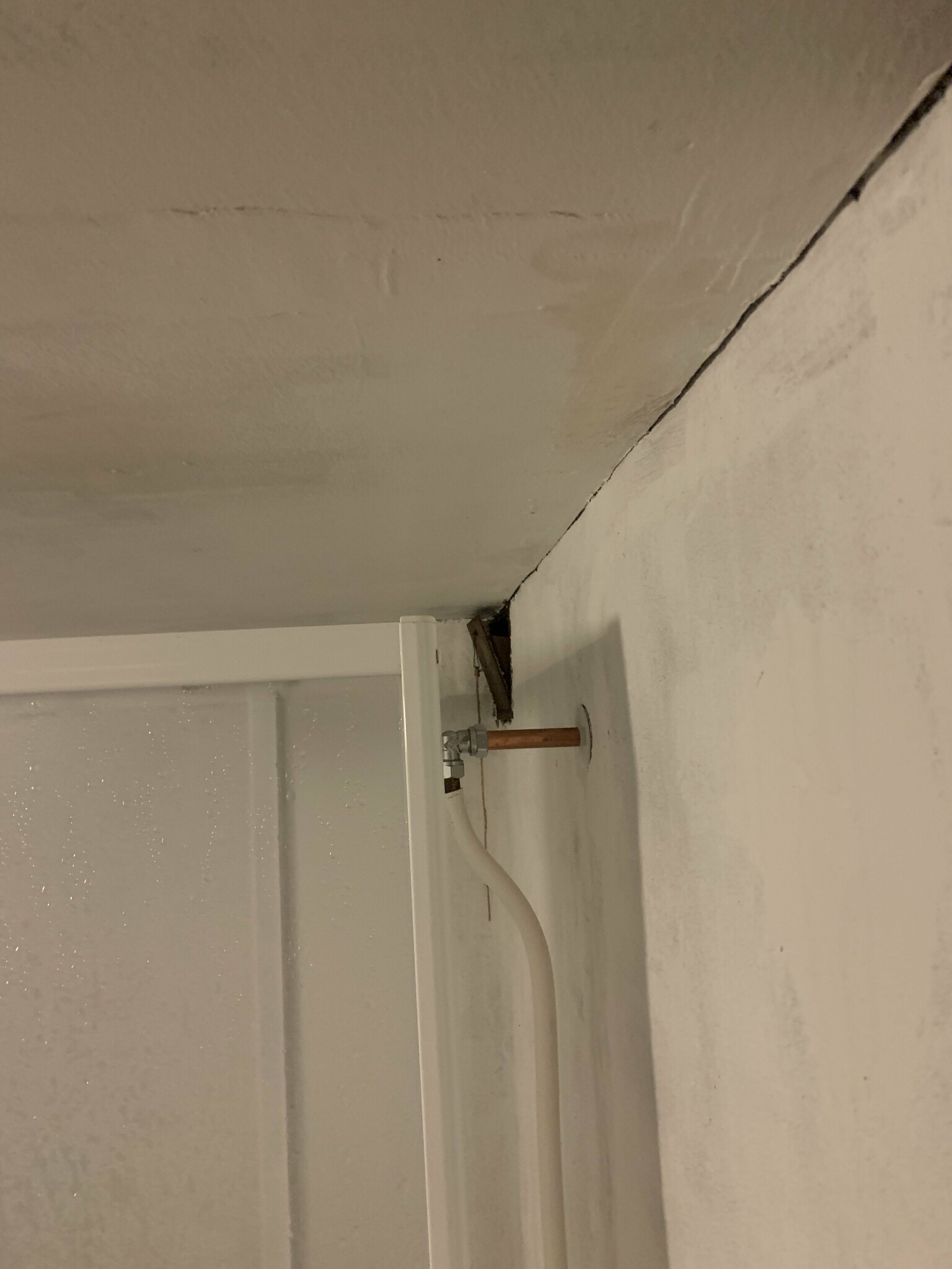

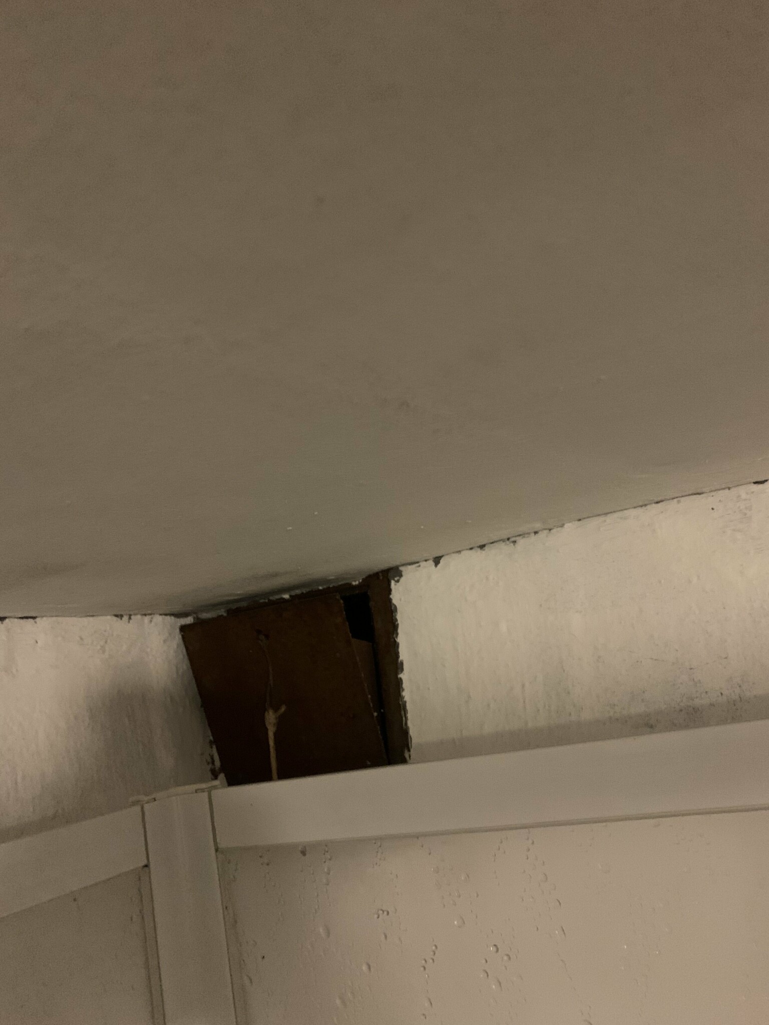

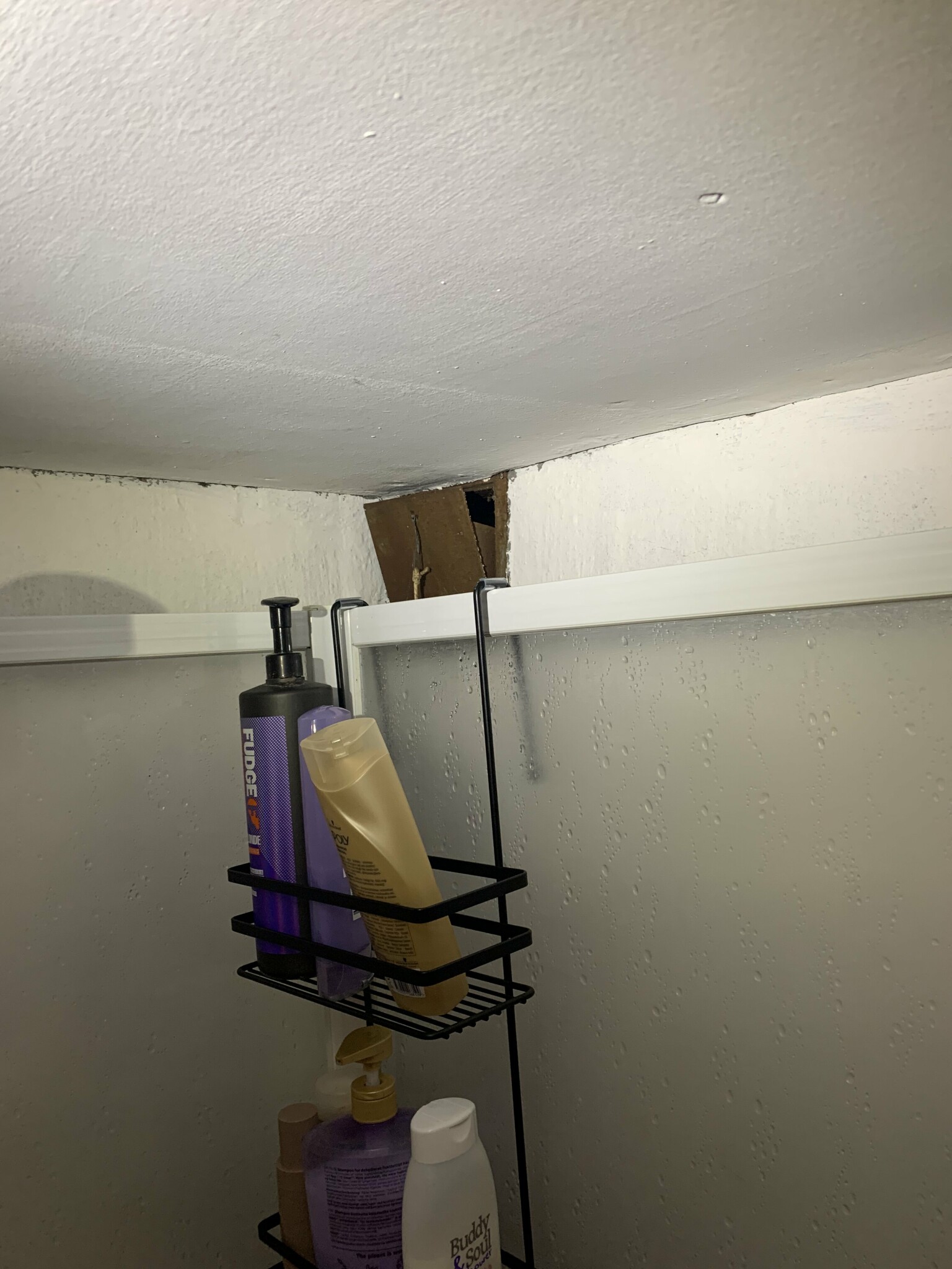

Då vi duschar i källaren och där finns ingen frånluft utan endast de gammla ventilerna så skulle jag gärna installera en badrumsfläkt som kan dra ut den fuktiga luften ut från huset men jag vet inte hur man kan göra det. Har ni några idéer?
Jag bifogar några bilder. Jag tänker spontant på att sätta en paxfläkt i det befintliga hålet där den gamla ventilen sitter.

Då motverkar du väl självdraget. Har du inte någon rökkanal/imkanal du kan ansluta till?
Bättre att sätta frånluft på motsatt sida av ventilen egentligen.
bjorsi
Jo på andra sidan rummet är där en murstock, tror du att det hade varit bättre att montera den där?
Eldar ni inte regelbundet så är det kanske inte så bra drag ändå. Men finns det någon kanal synlig så ha den luckan öppen och testa om det finns drag.
I vår källare/tvättstuga finns draglucka för frånluft via skorstenen. Vi har bra drag och behöver ingen fläkt i tvättstugan.
Förutsatt att ni har undertryck i huset/källare alltså så sugs ju luften in genom ventilerna i ytterväggen. Motverkar ni det så får ni sämre omsättning av friskluft i källaren.
Förstärkt självdrag krävs i princip alltid i badrum. Sätt en pax 31 där och se till att det finns öppning i dörrkarmen för att få in luft från tilluftsventiler i intilliggande rum så kommer det blir bra.
Det gör också att ventilationen blir bättre i övriga rum.
Paxdläkten ställer ni lämpligen in så den går på lågvarv hela tiden och ökar ventilationen när fukthalten ökar.

Tycker du att man kan montera den i befintlig ventilationskanal (finns bara en i tvättstugan) eller bör man borra upp ett nytt hål för pax:en?
Det beror som sagt lite på var befintlig vent.kanal mynnar ut och om den är sammankopplad med andra ventiler?

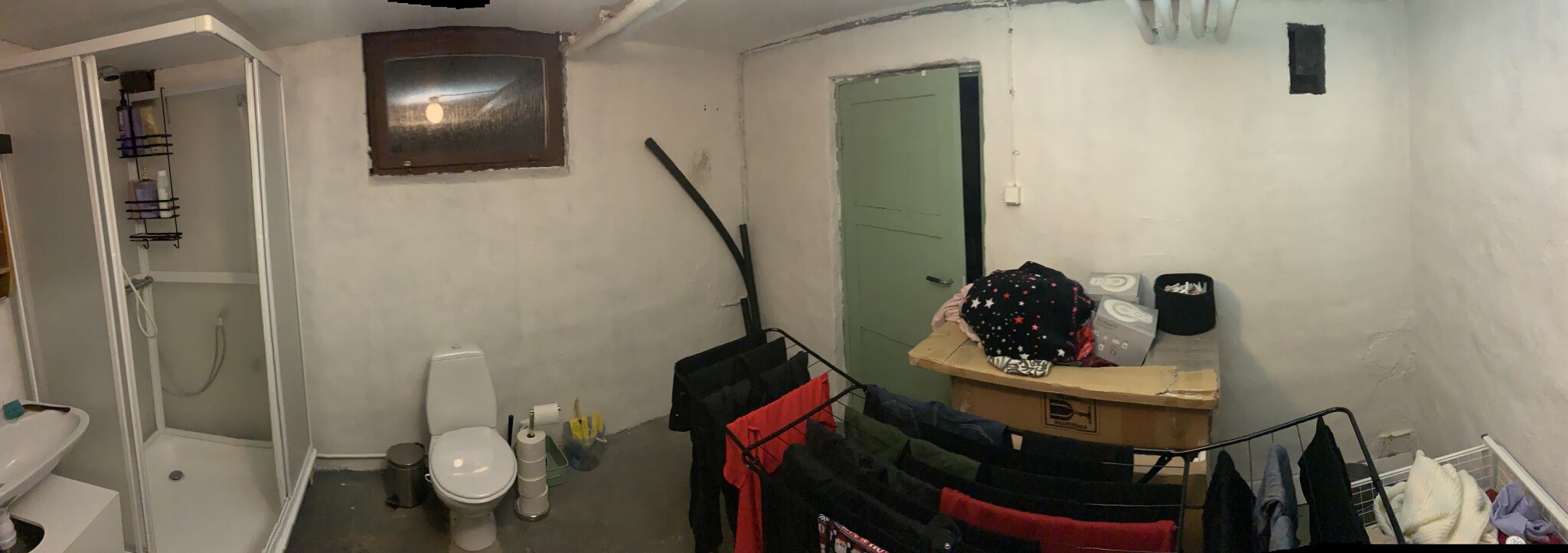

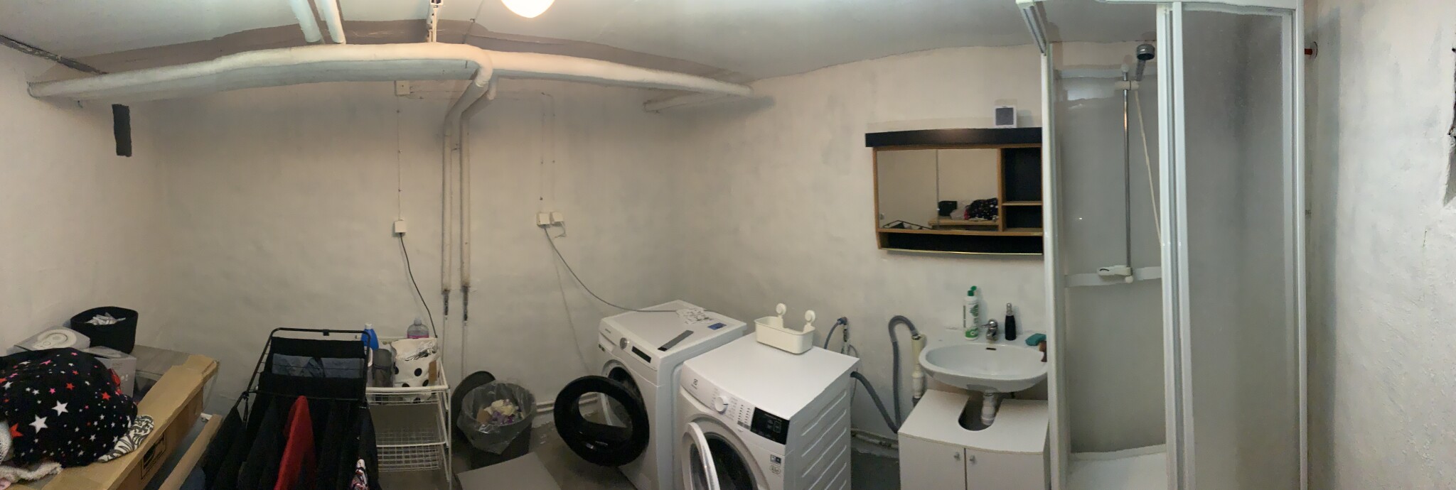

Här kommer lite bilder på aktuellt rum. Ventilen mynnar rakt ut genom väggen och befinner sig i ett hörn där två ytterväggar möts.
Det andra hålet man ser i bilden (höger om den gröna dörren) går till murstocken.
Tanken är att installera ett element till våren i aktuellt rum.

Då hade jag murat igen hålet i murstocken och monterat paxfläkten i det andra hålet.
