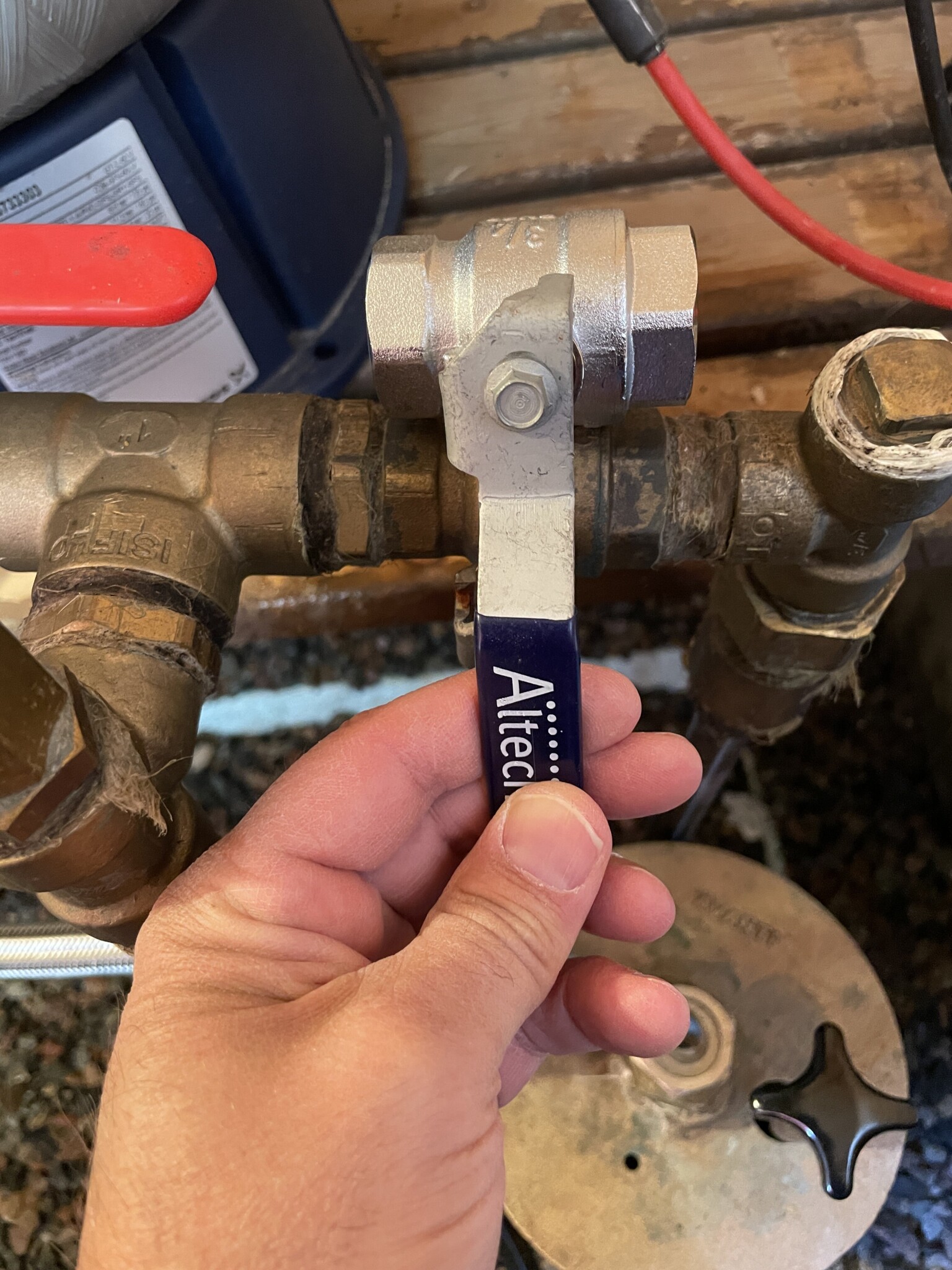

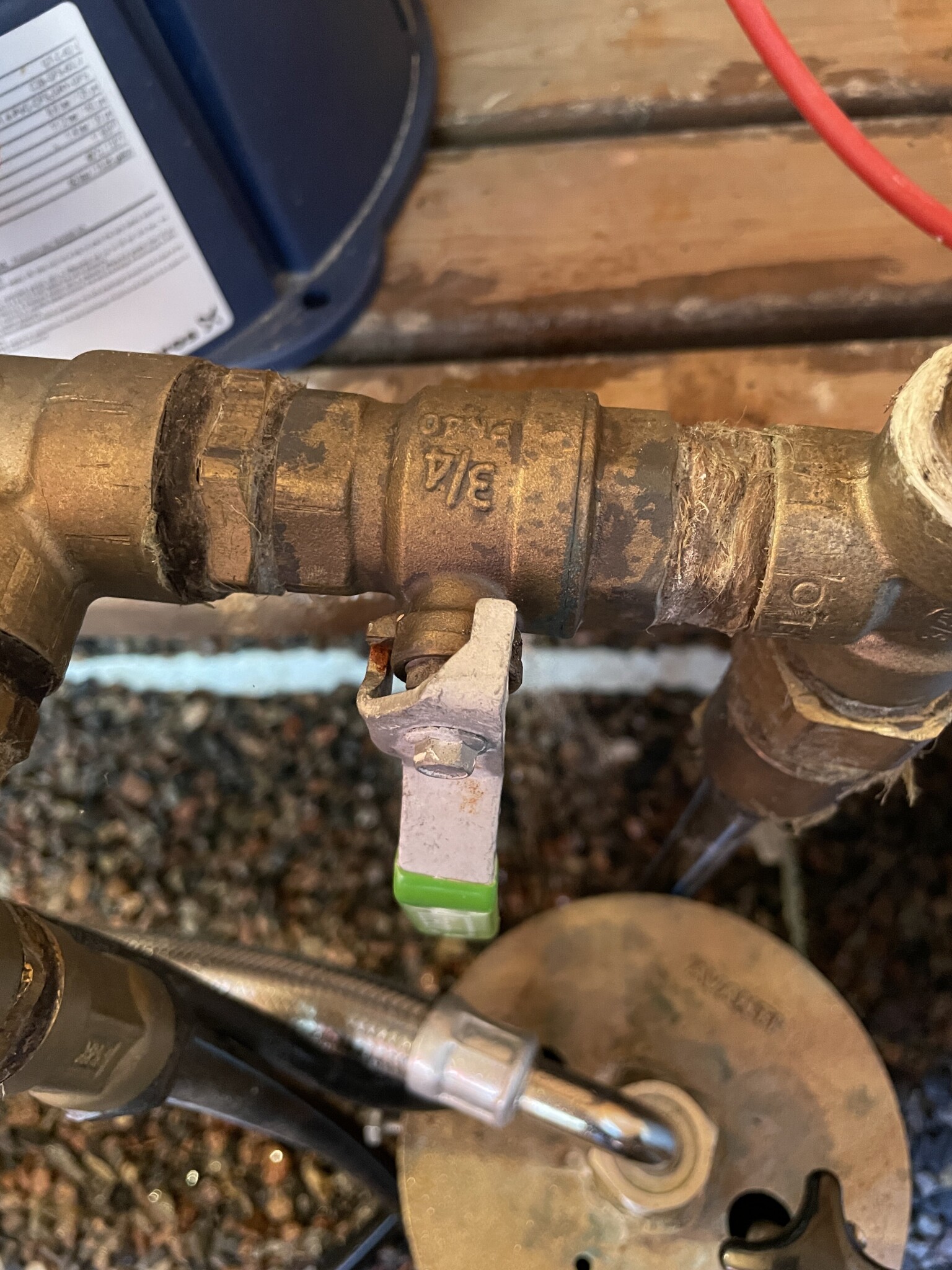

Kulventilen frusit sönder och nu ska den bytas till en ny!
MEN;
Jag fattar inte hur man gör? Den är ju gängad båda ändar. Var börjar jag ta i där detta montage och hur sätter jag ihop det hela?
Tacksam för rörmokarutbildningen i stegvis förklaring. Bara en son sak som hur man använder lin och linpasta?
Så kanske jag slipper ta ut en fackman till skärgården😬

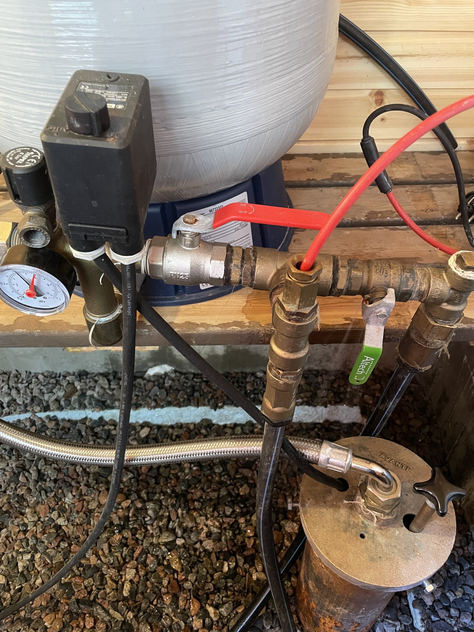

Du får lossa den från mer, förslagsvis skruva bort den högra slangen. Då kan du ju vrida på alltihop.
HasseTeknik och 1 till
Ska jag lossa kulventilen från muffen som sitter i t-röret, eller lossa muffen från t-röret?
nä du lossar slangen som går neråt alltså. Börja från slangen. När den är lös så kan du demontera del för del tills du kommer fram till det du ska byta.

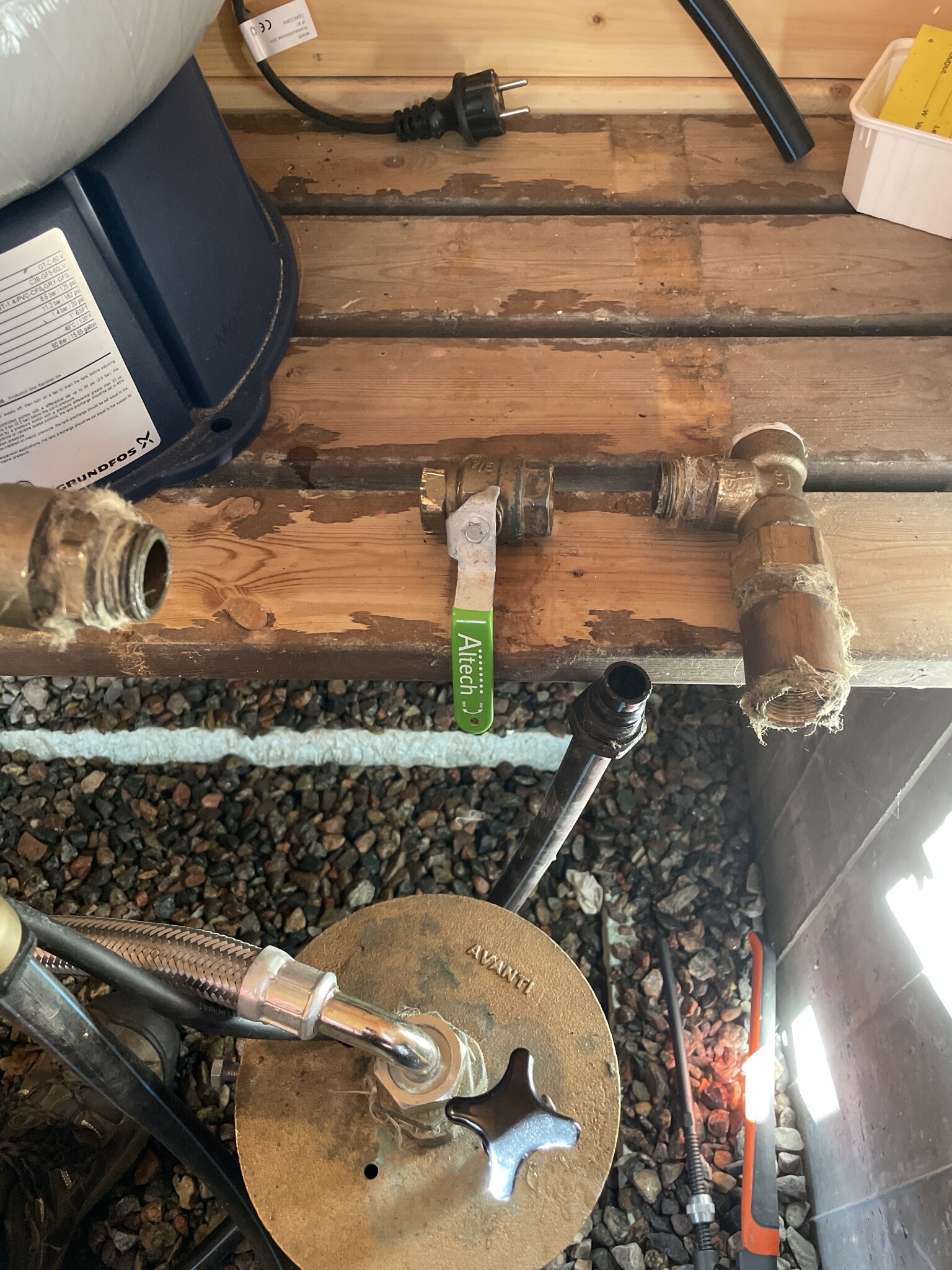

rolfino
Så där ja! Satt hårt som tusan, p skruvat o botten.
Hur får jag nu den nya kopplingens gängor tätt?
Hur använder man lin och pasta?
