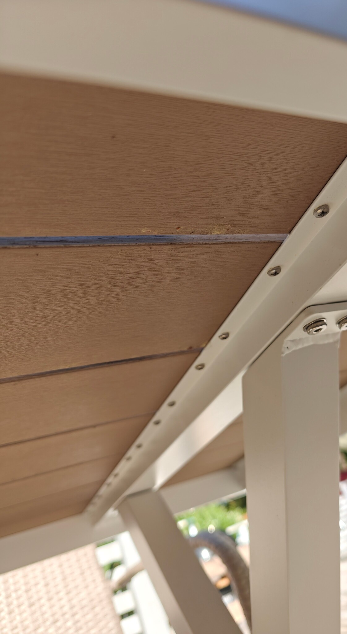

F
  • Närbild av undersidan av ett vitt utomhusbord med skruvar och spår av fukt i fogarna.
  • Undersidan av ett vitt bord med träliknande skiva och metallram. Skruvar längs kanten och svetsade fogar synliga.
Varför? Bordet syntet-trä och ramen aluminium. Vatten gör inte bordet illa.
Silkesnusa
Riskerar inte underredet frysning och deformering till vintern?
Bart
Precis det. Om bordet förvaras ute under vintern och inte töms är det precis vad som händer. Jag har lärt mig den hårda vägen.

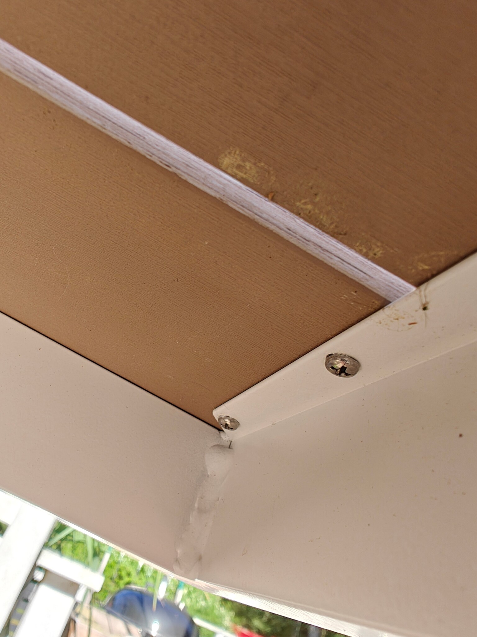

F
Rostar det inte med tiden? Trycker man på en ribba så trycks det ut vatten och man får det i knäet.

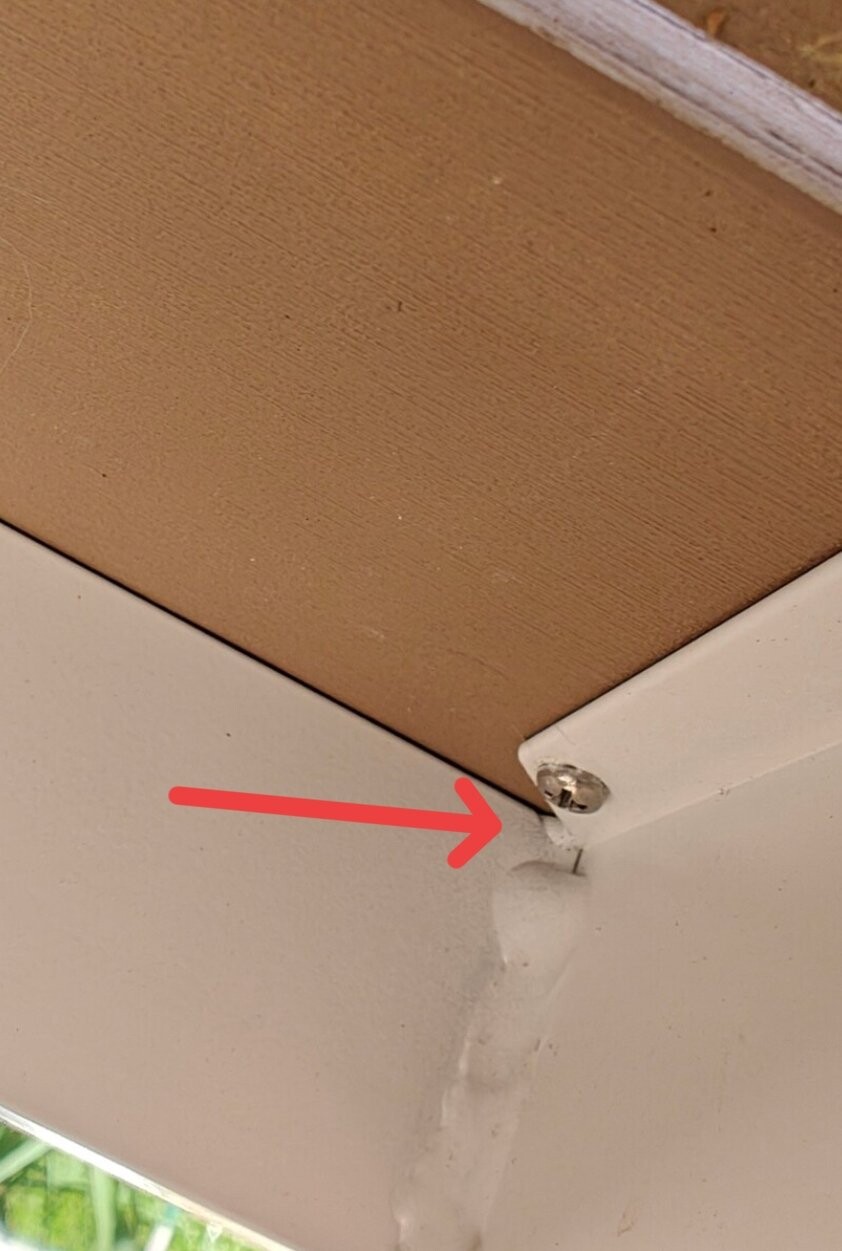

Vet inte riktigt var det kryper in. Svetsen här går ju inte hela vägen upp.
En vit hörnsvets med en röd pil som pekar på en del där svetsen inte går hela vägen upp, med en skruv fäst i hörnet.
Tippar jag borde så hör man hur det "klunkar". 😅 Har inte riktigt bestämt förvaring, troligtvis har vi det i uterummet till vintern eller ute med skydd.
Bör ju räcka med ett eller möjligen två hål i varje ramdel.

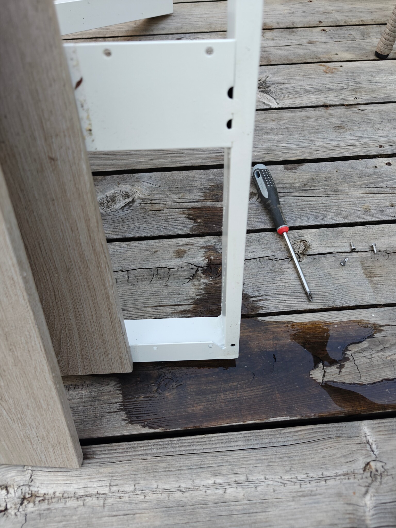

F
Tog av en bräda. Ja det är ju inte konstigt att det tar sig in vatten. Dom har gjort dräneringshål på fel sida? 😆
Närbild på trätrall med vattenfläck, borttagen bräda och skruvmejsel. Dräneringshål på fel sida orsakar vattenproblem.
Ända jag kan tänka mig att delarna hängt i hålen vid målning eller nåt? Tror jag låter den torka och sen tätar jag med silikon och borrar några hål i undersidan. Om det kommer in lite vatten så rinner det ut igen.

Har dom vänt ramen uppåner när dom monterade skivorna ?
F
Skruvhålen till brädorna sitter rätt men ja man undrar ju..
