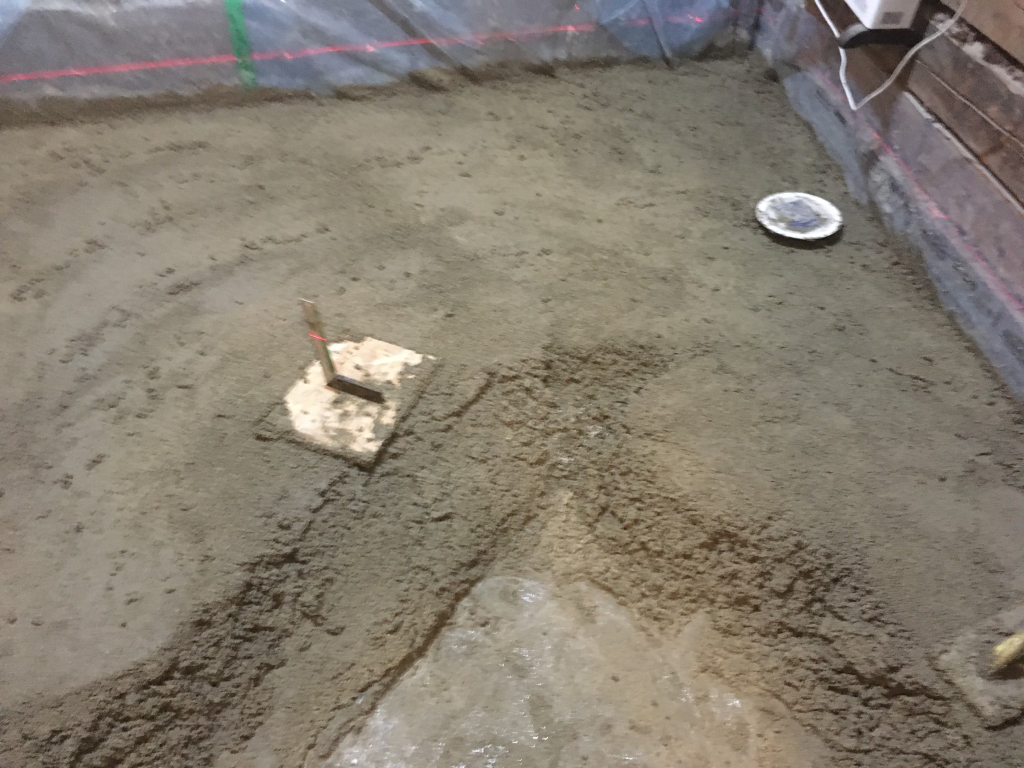

Jag använde EPS när jag grävde ur ett gamalt pannrum men jag fick på mellan 25-40 cm EPS. Den isolerar ju inte riktigt som en markskiva. På det flytspacket och golvvärme och sedan våtrumsmatta. Det fungerar bra. När värmepumpen slår av på sommaren blir det lite svalt på golvet om man går barfota även om det är plastmatta. Tror det känns ännu kallare med klinkers, men du kanske har en annan värmelösning.T tmarkr skrev:
EPS är enkelt att jobba med och man sipper de långa torktiderna, slingorna kunde flyspacklas fast dagen efter.
Under EPSen lade jag plast som jag tejpade i skarvarna. Finns säkert 100 andra åsikter runt detta..
Det jag är osäker på är hur stor kaka man kan göra i kvadratmeter, EPS tål ju nästan inte att gå på (man får gå 'plattfot')
En väggen vätter mot en yttervägg och där tinar snön fort så jag ska isolera utifrån vid tillfälle.
Fördelar med EPS: torkar snabbt, enkelt att jobba med.
Nackdelar: Inte så billigt, man har plastkulor överallt efteråt och det isolerar ju inte lika som en EPS skiva
Lite suddig bild, men om man gör en anordning så kan man lasra samtidigt som man paddar ut EPSen.
Jag lämnade ca 3 cm under avloppsburnnen för flytspackel och värmesliingor om jag minns rätt.
