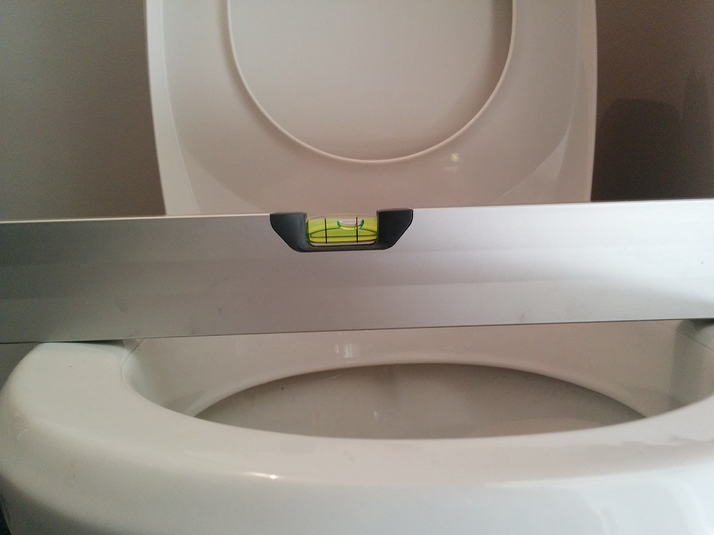

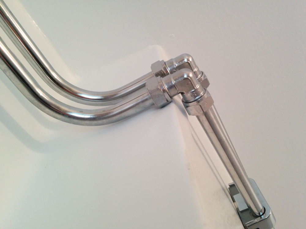

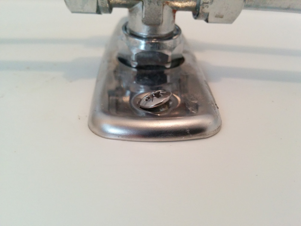

Vi bor i en hyresrätt och har fått badrummet renoverat. Dom har satt renoveringsgips och sedan ny platsmatta. Jag är inte jätteimponerad av varken snickaren eller mattläggaren men rörmockaren tar ändå priset.

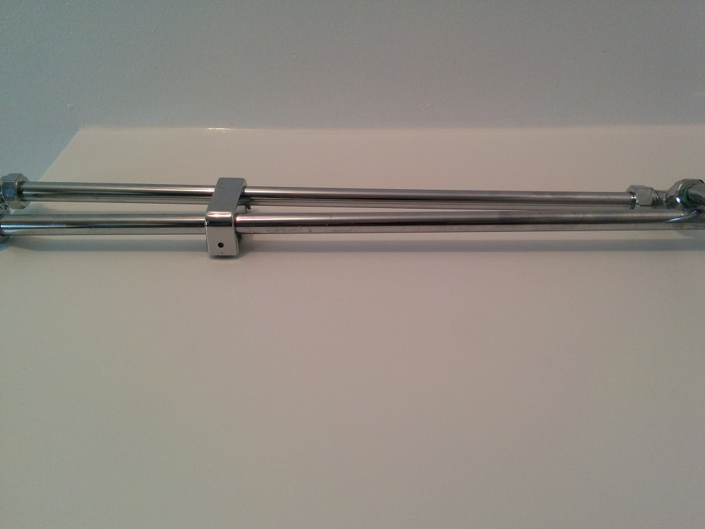

Alla rör är dragna utanpåliggande men när rörmockaren skulle ha upp rören igen så hade ju rummet krympt. Han har gjort sitt bästa för att få in dom gamla rören i alla fall.
Varm- och kallvattenrör går inte riktigt parallellt va?

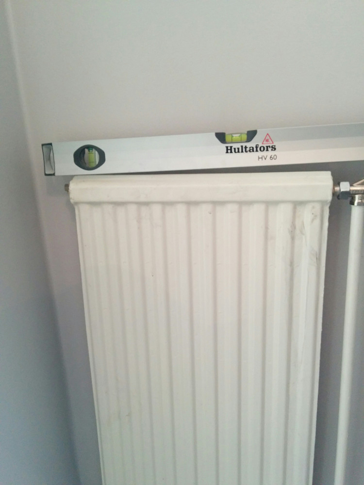

Elementet sitter kanske lite snett?

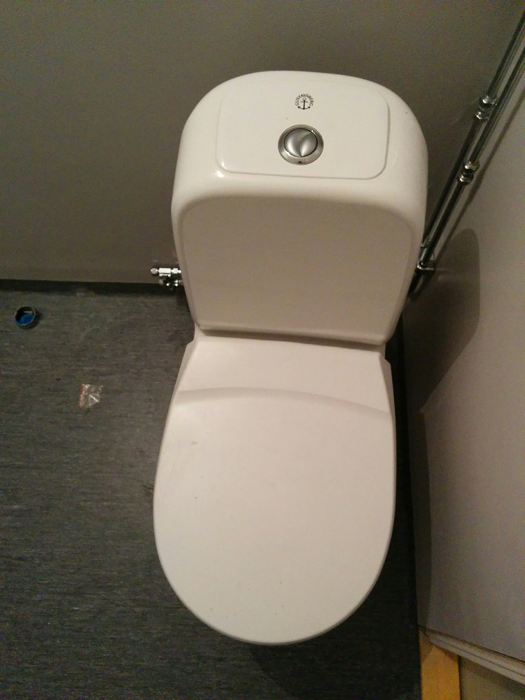

Toastolen likaså?

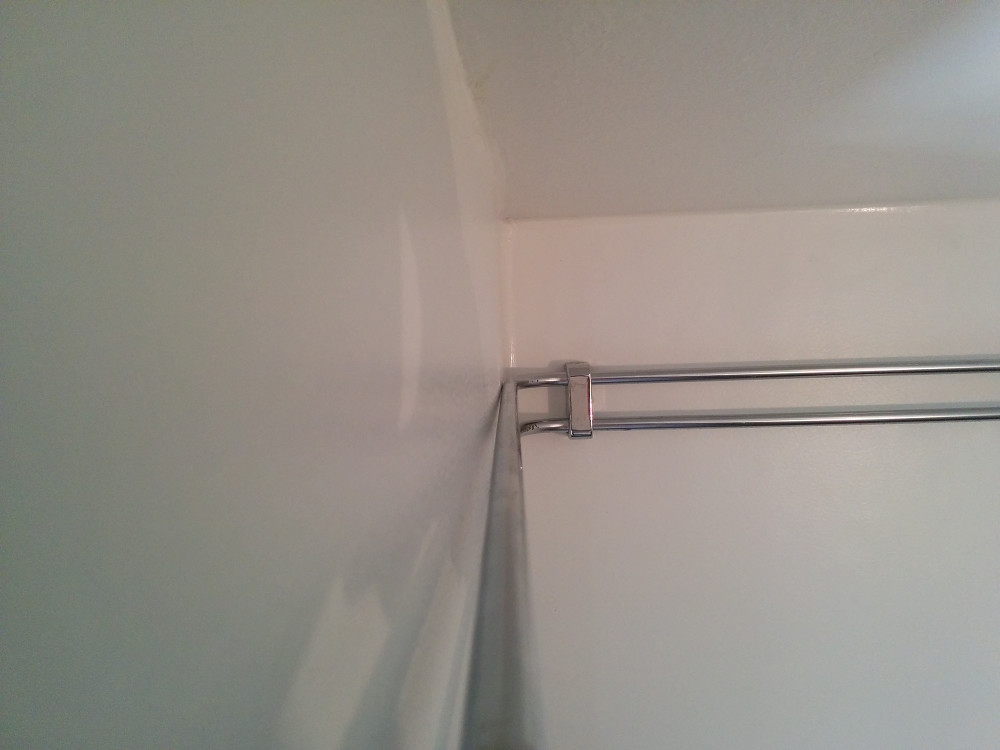

Varför skall man dra skruvar rakt in i väggen?

Det är ju smidigare (och framförallt snabbare) om man kan lösa problemen innan man blandar in hyresvärlden så jag hörde av mig till "förman" som skickade hit rörmockaren igen. Det visade sig att båda delägarna i den aktuella rörfirman kom. Enligt hemsidan har båda 30 års erfarenhet av branschen.
Efter lite knorrande så kapade dom rören i rätt längd och riktade upp elementet.
Toastolen menade dom dock att den skall luta och vara sned.

Att återmontera existerande rör kan ju vem som helst se att det inte gick att göra i det här fallet.
Om ett element sitter rakt innan en renovering kan man ju inte sätta tillbaka det snett oavsett vad man får betalt för jobbet.
Man kan inte heller återanvända rör ifall det får konsekvensen att tätskiktet går sönder. När rörkillen skruvat ner rören igen visade det sig nämligen att det gått hål i plastmattan (översta bilen). Den kopplingen sitter i våtzon 1.
Det är inte din sak att avgöra! Alla fel och brister ska noteras i en besiktning, inte av dig. Det är inte din fastighet eller lägenhet.The Tor skrev:Om ett element sitter rakt innan en renovering kan man ju inte sätta tillbaka det snett oavsett vad man får betalt för jobbet.
Jag kan inte gärna låta blir att notera att elementet sitter snett. Jag sa inte till rörkillarna att fixa det men eftersom jag var hemma så frågade jag om dom tycket att det satt rakt. Dom skämdes och rättade till det.
Det var samma sak med dom felaktigt monterade rören. Jag frågade om det var riktigt monterat och fick svaret:
-"Nä, det blev nog inte riktigt bra"
