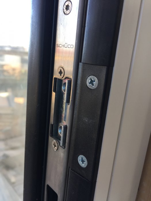

Jag har just fått en tredelad vikdörr från Schüco installerad (modell 70 FD). Den är fantastisk, men jag känner att finishen är sämre än var jag hade förväntat mig (detta parti, plus ett likadant men lite mindre och tvådelat, kostar tillsammans nästan 150' kr inklusive montering vilket jag tycker är väldigt mycket pengar - priset blev lite högre än standard eftersom jag*valt vitare glas och olika färger på in- och utsida).
Jag är därför nyfiken på hur det ser ut hos er andra som installerat Schucos vikpartier - så att jag vet om detta är normalt eller inte.
Saker som jag reagerat på är:

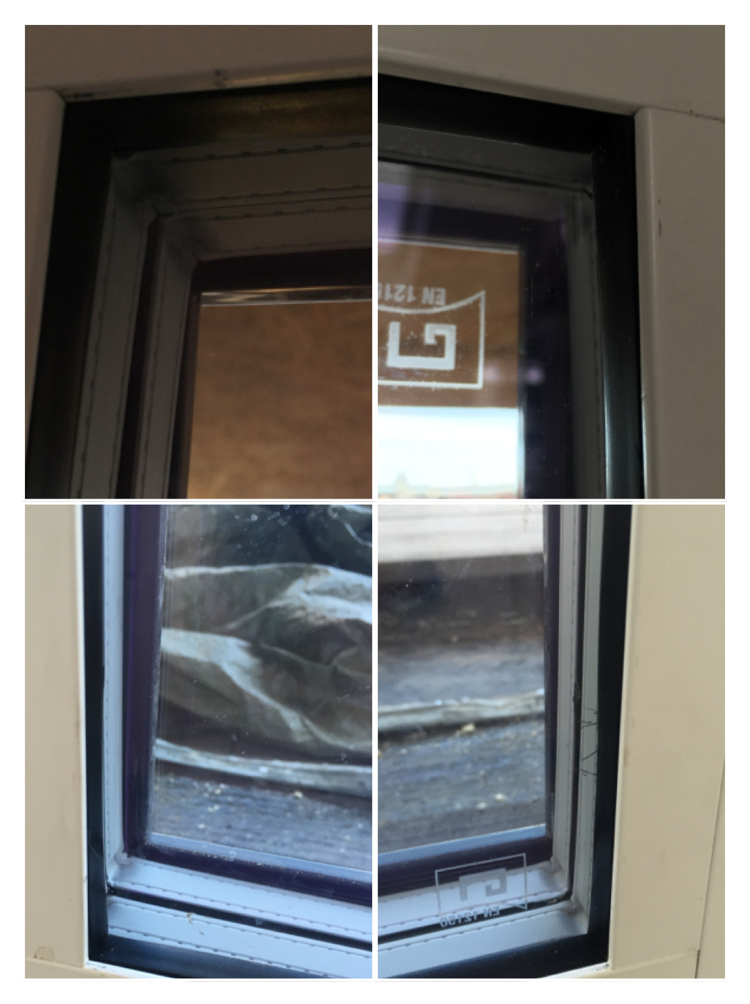

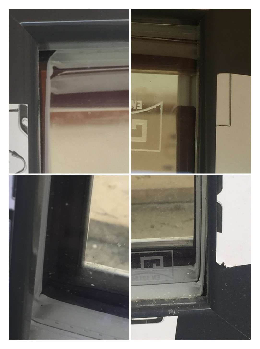

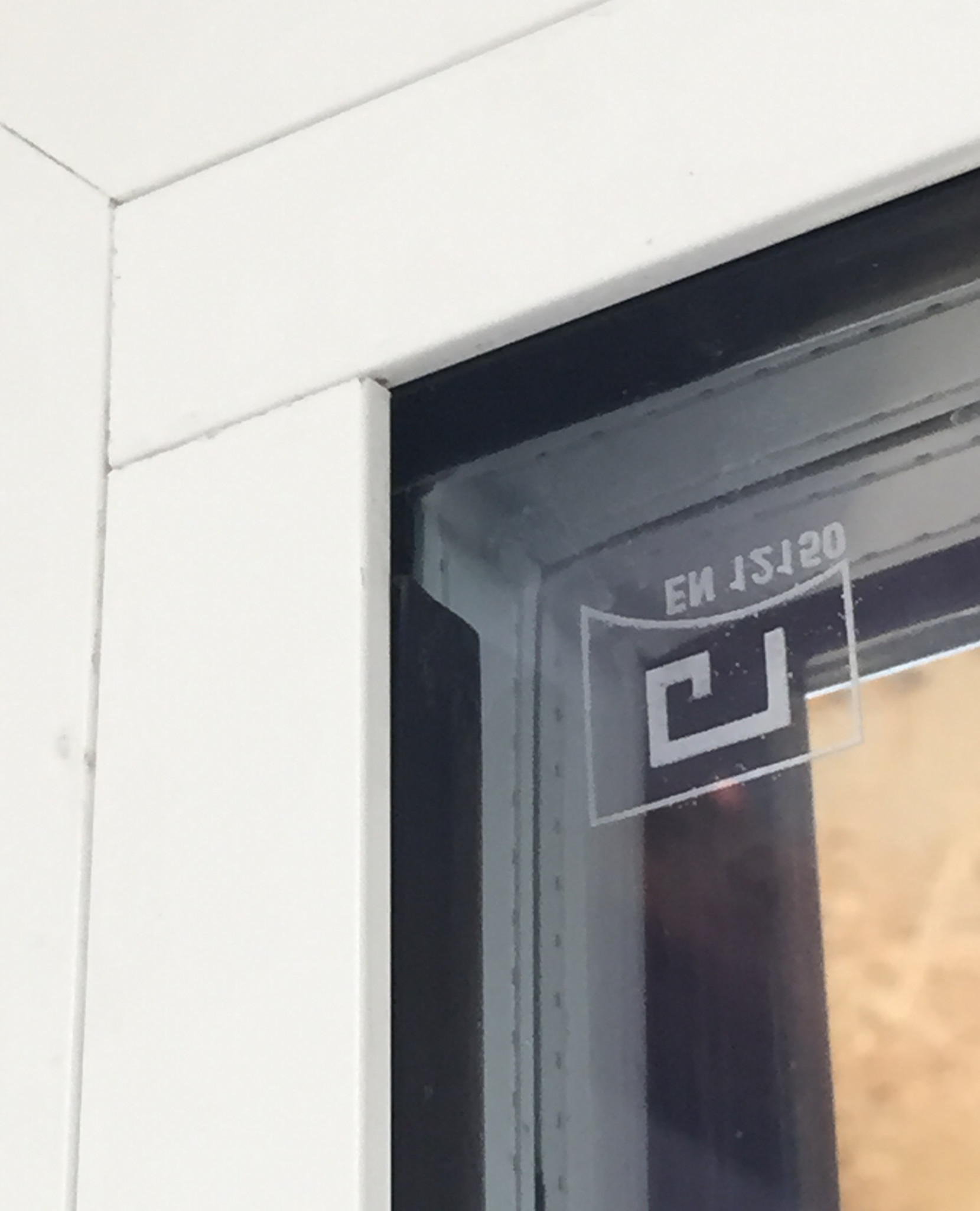

Själva glaskassetterna som är monterade i respektive dörrbladsram sitter skevt i förhållande till ramet - enligt montörerna är detta precis som det skall vara eftersom "glaset håller upp ramen", men det syns ju och jag tycker det ser lite konstigt ut. På bilden nedan visas vad jag menar, syns bäst på högersidan, där den silvriga ramen kring glaskassetten i nederkanten av fönstret livar med den yttre (mörka) listen, medan den i överkant ligger över en cm längre in/till höger. (Den vita listen blir lite missvisande eftersom den övre bilden är tagen ur grodperspektiv.)

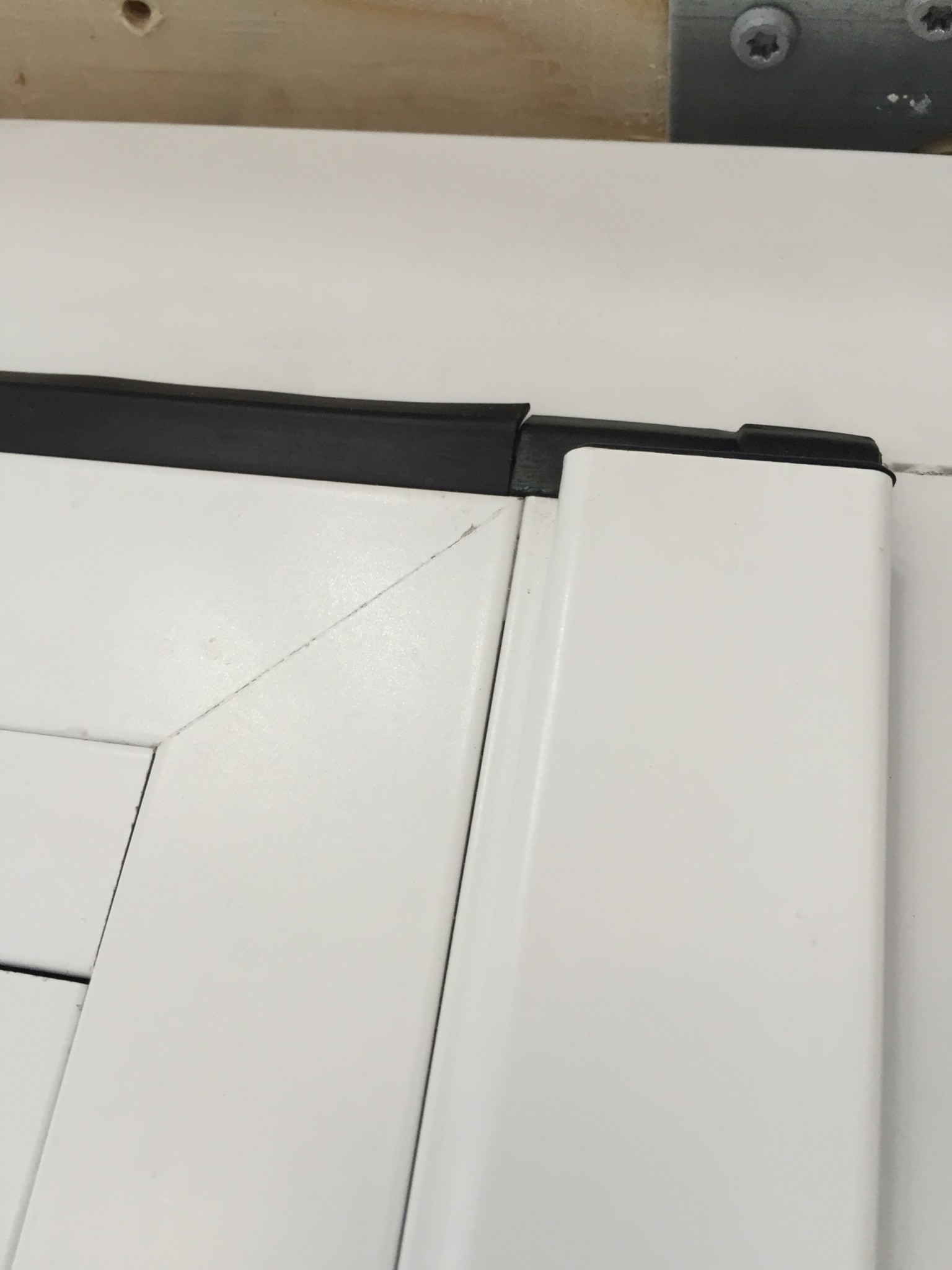

Gummilister som "sticker ut":

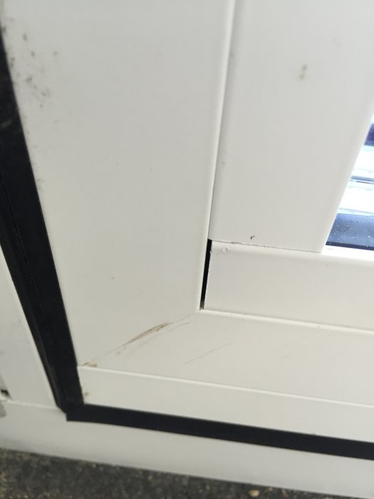

Glipor i de vita kantlisterna på ca 1 mm, låter inte mycket, men syns väl när listerna är vita och bakomliggande material svart:

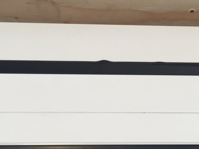

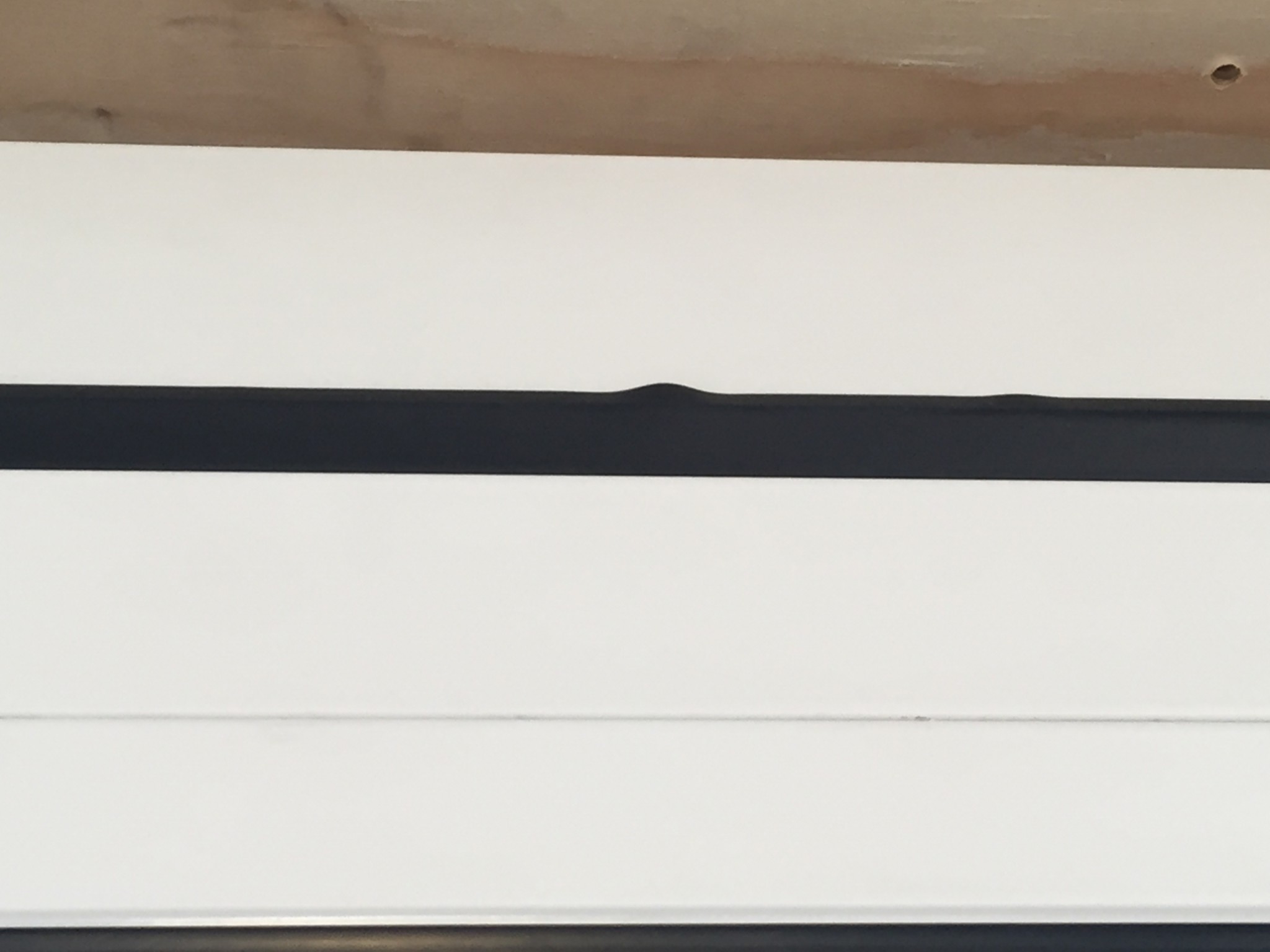

"Buckliga" gummilister:
Delad/trasig (?) gummilist som syns väl eftersom gummit är olika mycket inböjt:
För lång gummilist som ger ett fult avslut:
För kort gummilist som inte är så snyggt, men ffa - blir dörren då rätt isolerad?:

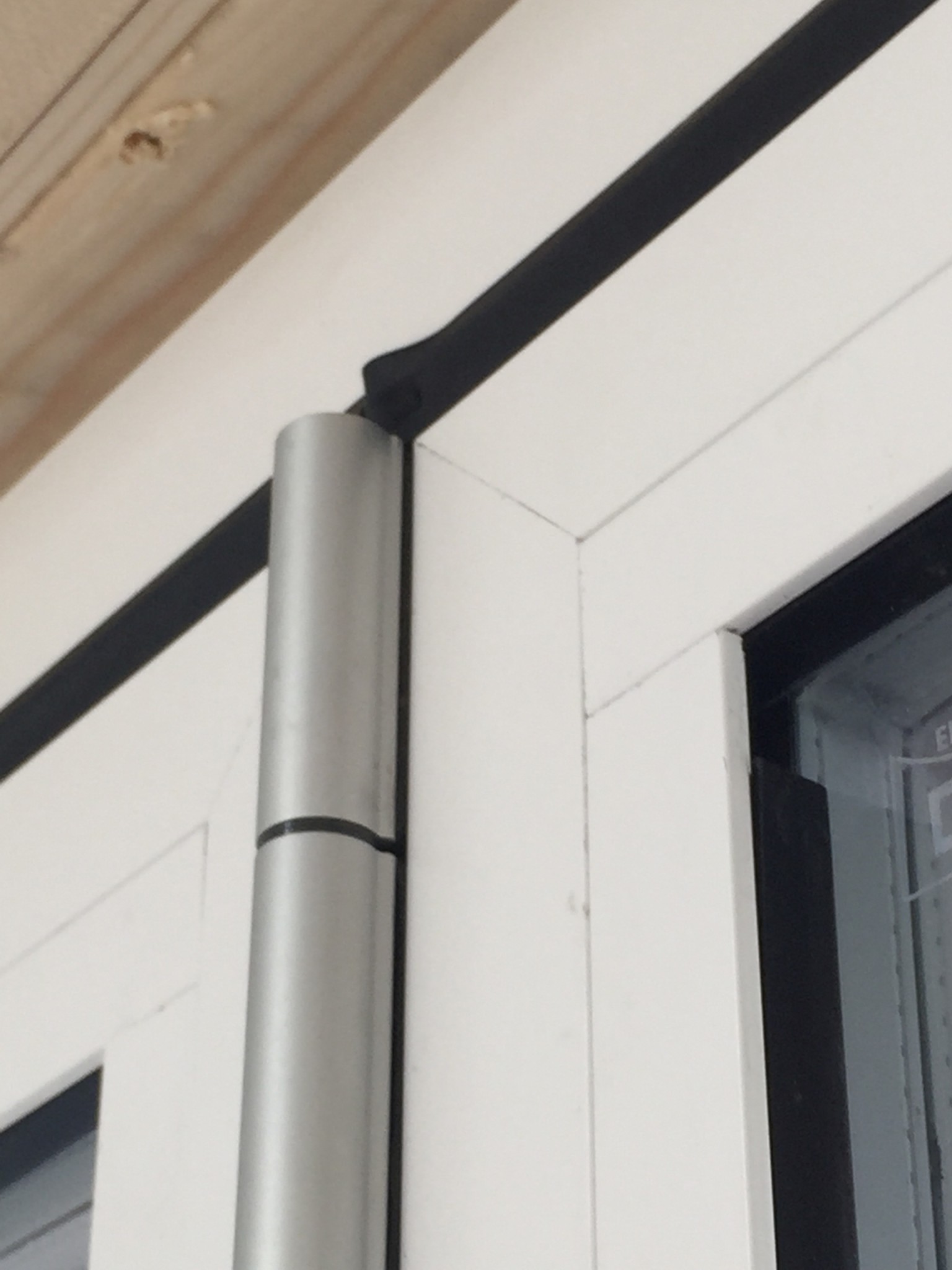

Hål i den vita kantlisten (har detta någon form av ventilationsfunktion eller är det bara en dålig kontruktion) (det grå som är på bilden är bara smuts så det kan ignoreras):
Till på köpet gnisslar dörren när man öppnar och stänger den (antar att hjulen behöver oljas). Man kan få dörren att stanna om man öppnar den och sen "stoppar" dörren, men om man ger den en knuff för att stängas så börjar den stänga sig, men sen stannar den och glider sen sakta upp igen (jag måste dock testa detta igen när det är helt vindstilla ute, för att försäkra mig om att detta inte är pga vinden).

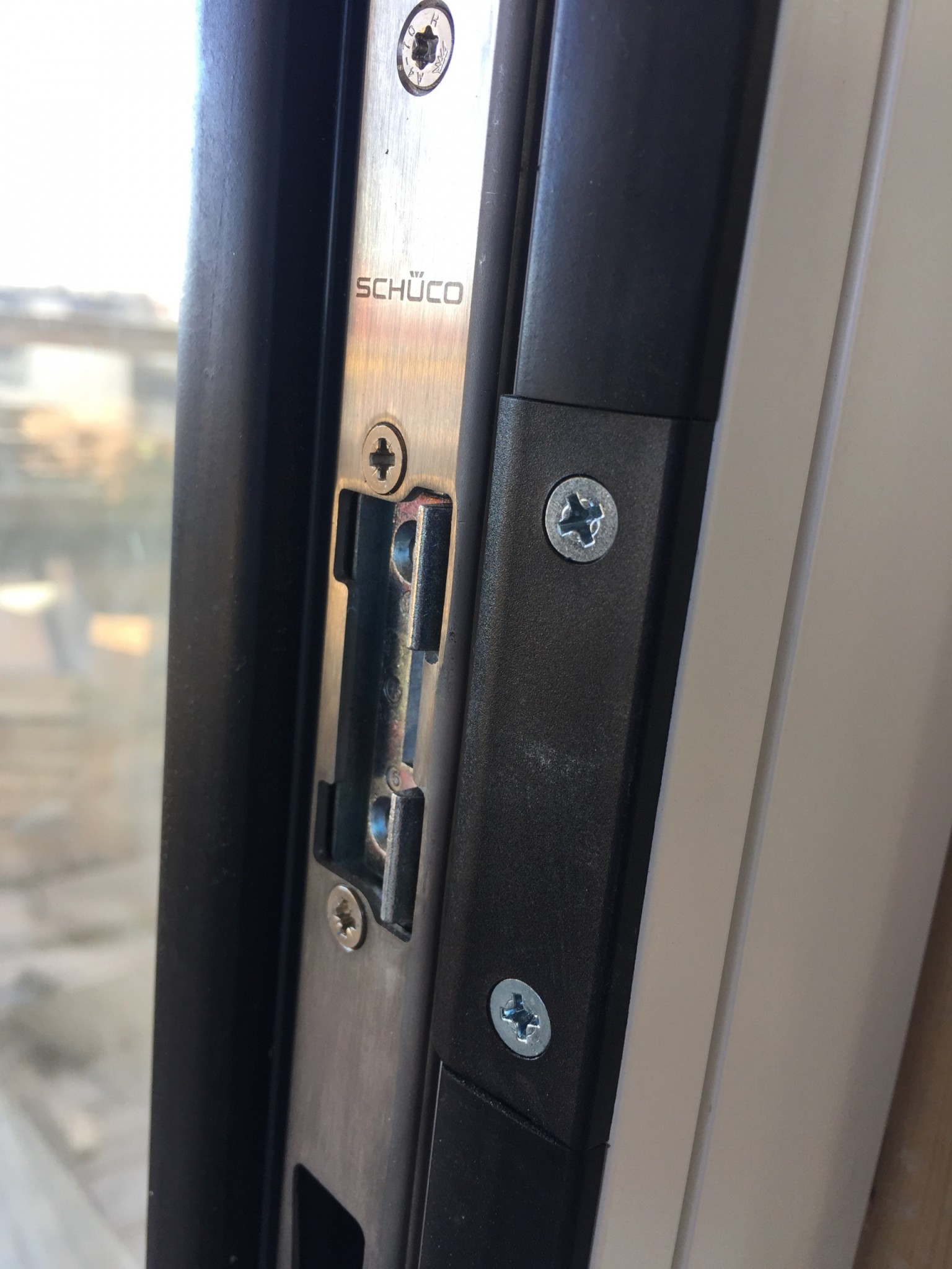

När man skjuter igen dörren hakar låset i utan att den är helt stängd, vilket innebär att om man inte tar handen och trycket till en extra gång så är dörren inte helt stängd, det är kvar en glipa. Jag tror att detta beror på att låshaken fastnar i "dalen" mellan listen och själva låskistan (vet inte vad terminologin är):

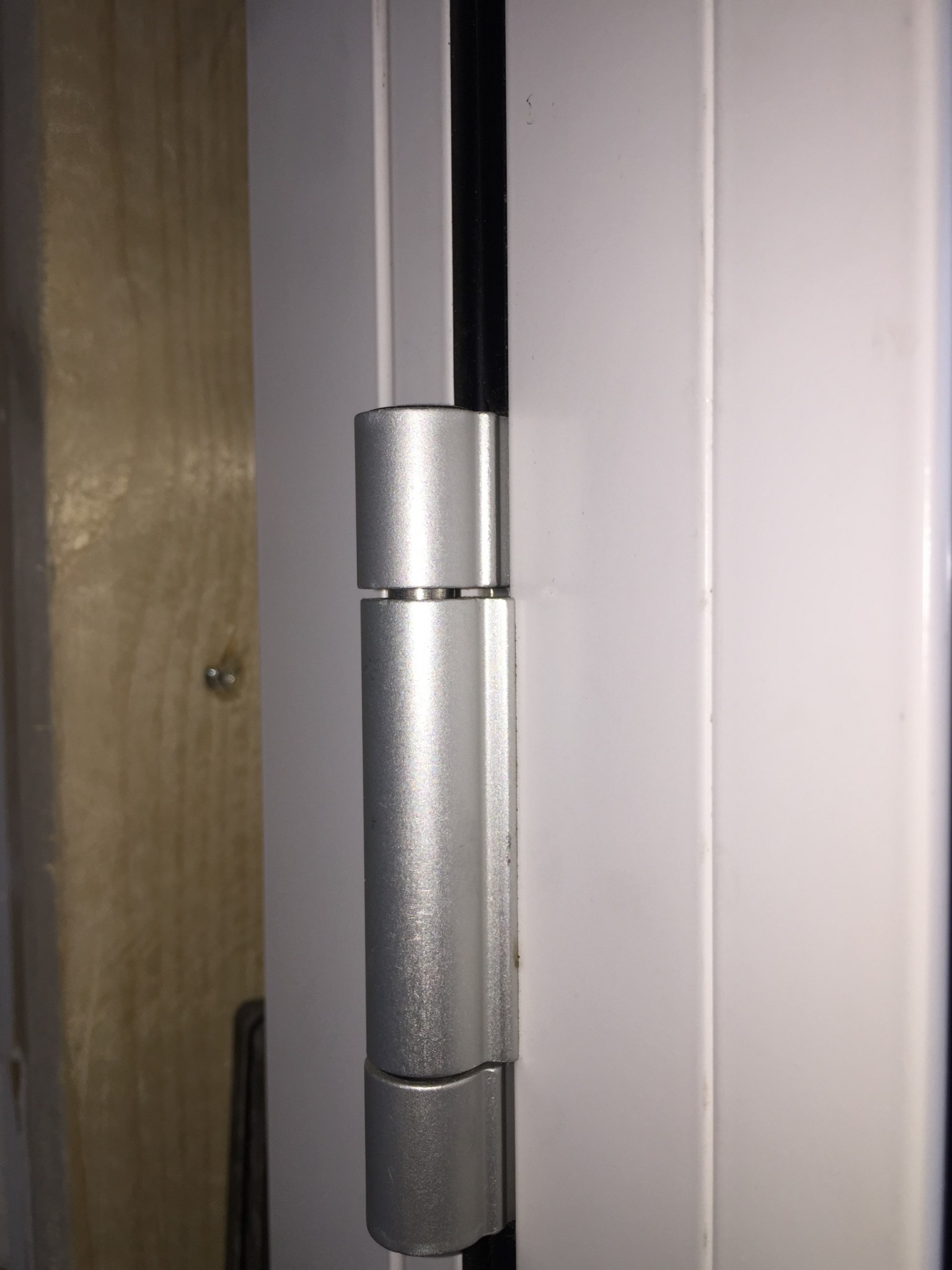

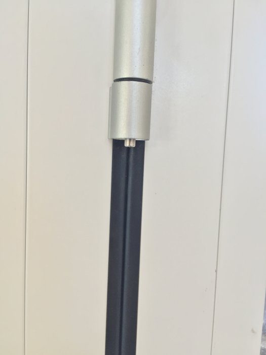

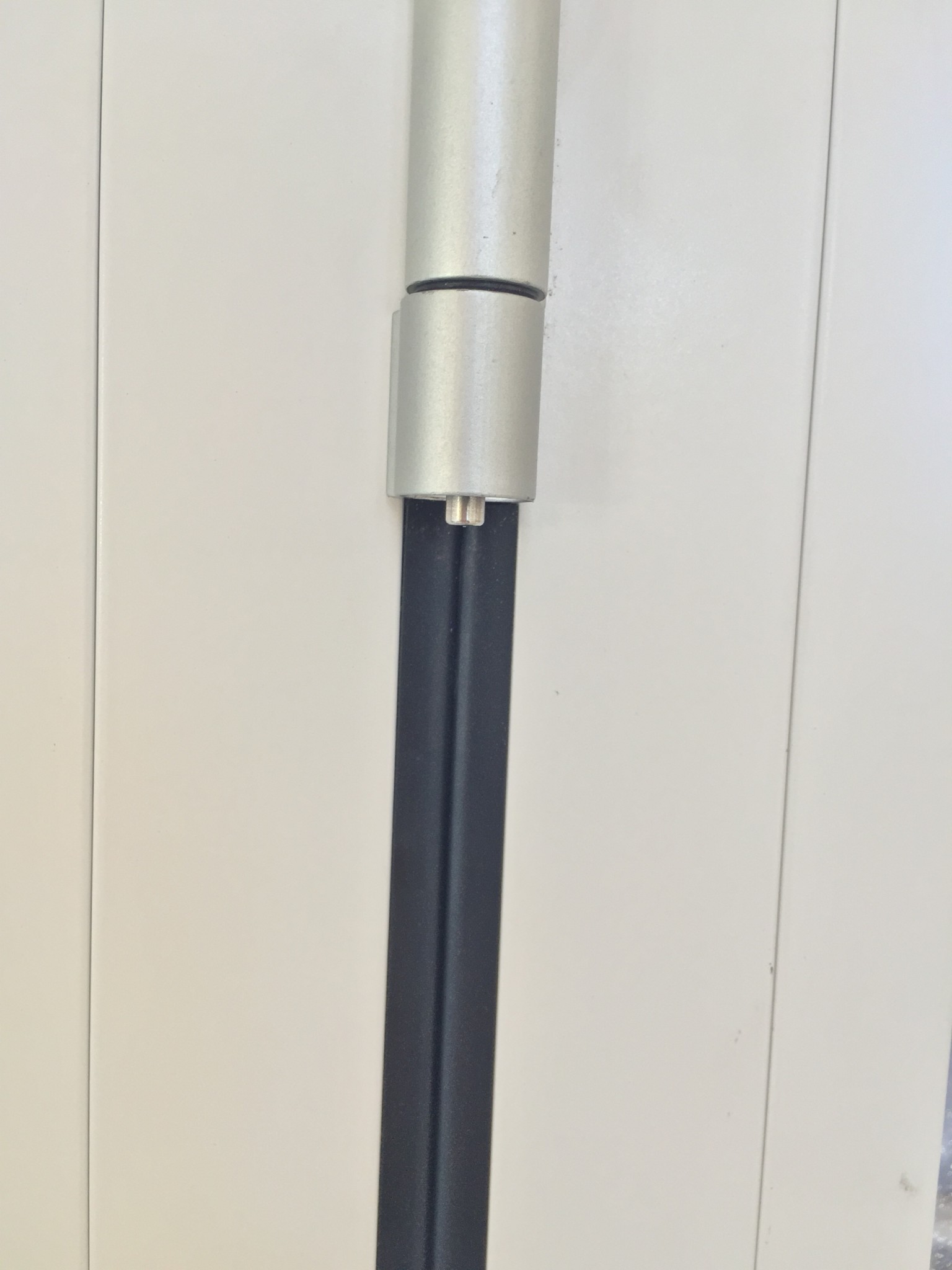

Utöver detta var jag förvånad över att gångjärnen var grå istället för vita. När jag kollade upp i Schucos katalog över beslagen för vikdörrarna noterade jag att även tryckhandtaget och "låsrosetten" går att få i vitt (mina är metallfärgade) - till på köpet kan man välja mellan två olika nyanser av vitt:
Sen var det en spricka i ett av glasen som jag noterade medan montörerna var på plats - så detta har de lovat att byta.

Har monterat/justerat lite Schuco i mina dagar och anser att nästan samtliga av dina "fel" beror på montaget. Självklart ska montören "dra" till gummi så det inte glipar/bucklar.Glipan mellan listen kan bero på kur glaset i bågen är krossad alt så ska den listen sitta uppe och inte nere. Har märkt vissa gånger att listerna har sin givna plats och kan inte kastas om.
Hur ser sprickan i glaset ut ? Du ska ha härdat/laminerat glas på in och utsidan ! Så det borde vara mittenglaset som har spruckit.

Tack Fremax! det är mittenglaset som spruckit, sprickan är inte så stor och inte så lätt att se på bild, men har försökt att fota:
Jag utgår ifrån att glaset är korrekt vad gäller härdning/laminering (har för mig att jag tagit upp det med dem, det brukar jag göra när jag beställer glas, men hittar det inte skriftligt fn). Dock konstaterade montören att glaset var "tjockare än det skulle vara" så de fick ta bort gummilisten på utsidan och där skall det tydligen fogas istället. Enligt montören påverkar detta inte vikdörrens utseende eller funktion överhuvudtaget (men jag skickade ett mail till försäljaren för att få bekräftat att dörrarna har det glas som var överenskommet, men har inte fått något svar ännu).
Vet du om det är vanligt att glaskasetten är lite "vriden" jämfört med ramen (enligt montören skall det vara så, men det ser inte ut så på min syrras schuco-vikdörr)?
Jobbar på ett företag som tillverkar och monterar liknande dörrar och precis som freemax säger så beror en del av felen på montören.
- Glasen i ramen ska inte sitta snett, då har de klossats fel.
- Gummit som är för kort ska bytas mot ett som är längre, det räcker inte med att dra ut det som sitter där eftersom det kommer att dra ihop sig igen.
- Angående fogning runt glasen så kan det funka men då måste det vara någon som är duktig på att foga annars kan det bli dålig finish. Däremot kommer det att bli svårare att byta glasen ifall de skulle gå sönder i framtiden.
- Aluminiumlisterna som glipar någon mm sitter antingen på fel ställe eller är kapade för korta.
Spricka i glaset ska det inte vara.
Lite småbucklor i glaslisten ska det vara då listen ska vara lite längre och när detta pressas in så kan det bli lite buckligt men inget större, det kan vara så att det räcker att dra fingret över listen med tryck mot listen.
Anledningen till din buckla i listen beror på att det tryckt in änden av listen sist vilket är felaktigt då det längre ska tvingas in en bit in på dörren och aldrig i ändarna.
Att "glaset håller upp ramen" är helt korrekt men det kan bli fel iallafall, ser för dåligt på bilderna vad som blivit fel.
Att glaslisten är för kort är fel och måste åtgärdas.
Slutblecket i dörren är justerbart så dörren stänger bättre men fortfarande håller listtryck.
I övrigt påtalar du en del estetiska fel och de bör påtalas för installatören men om det blir någon åtgärd beror på montören då estetiska fel endast är smak och tycke och egentligen inget faktiskt fel.
Hur är glaset vridet mot partiet?
Att foga är vanligt att glasmästare gör vid byte av glaskassetter, vid ny montage så hade jag krävt gummilister då det borde finnas korrekt glaslist till fönsterstorleken, dock om partiet är skevt monterat så kan det vara svårt att glasa med glaslist.

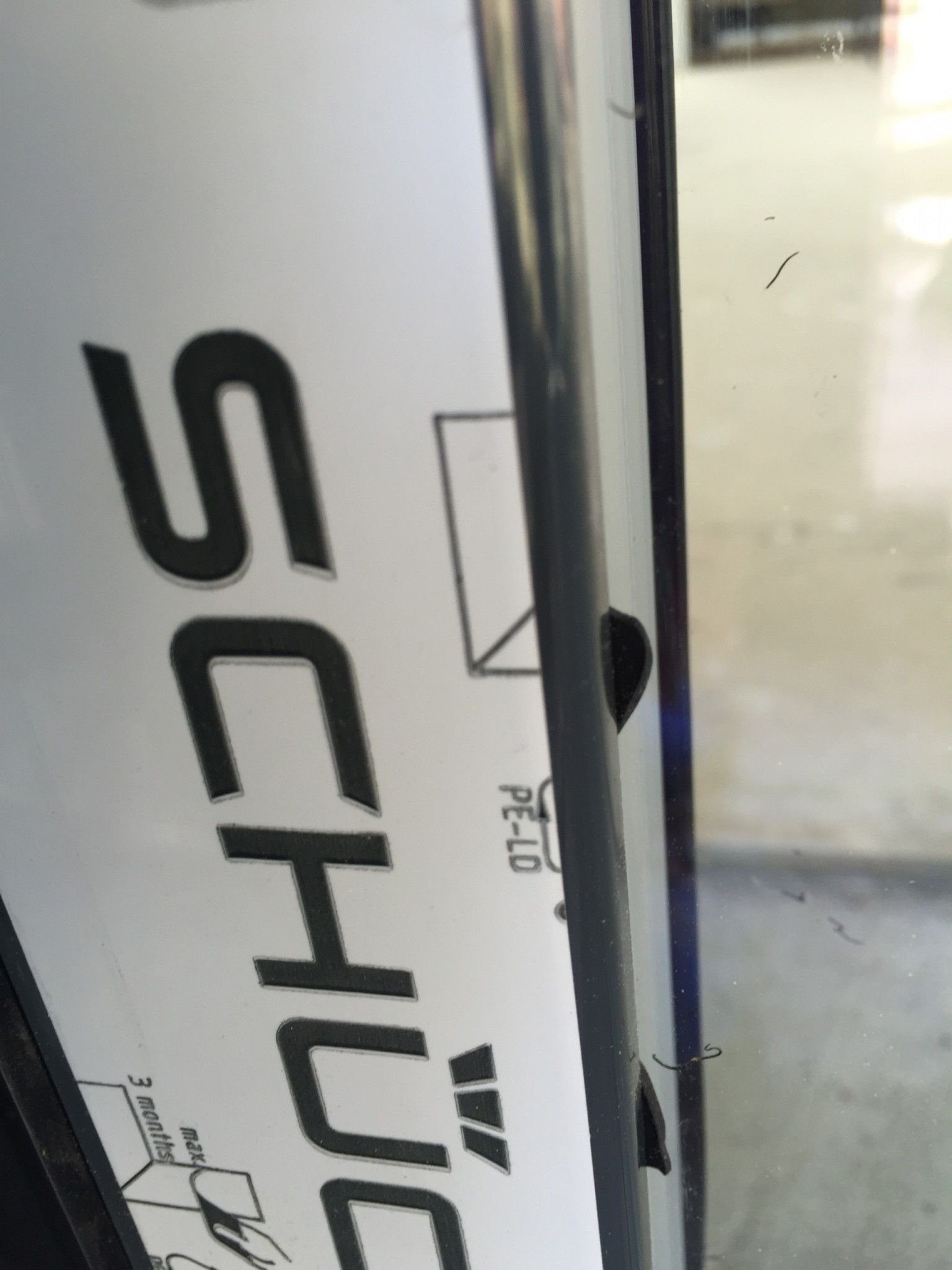

Kontrollera glasen genom stämplingen i aluminiumlisten i glaskassetten mellan glasen.

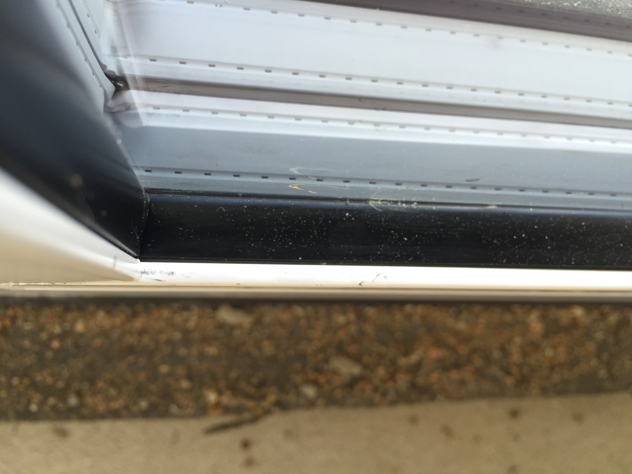

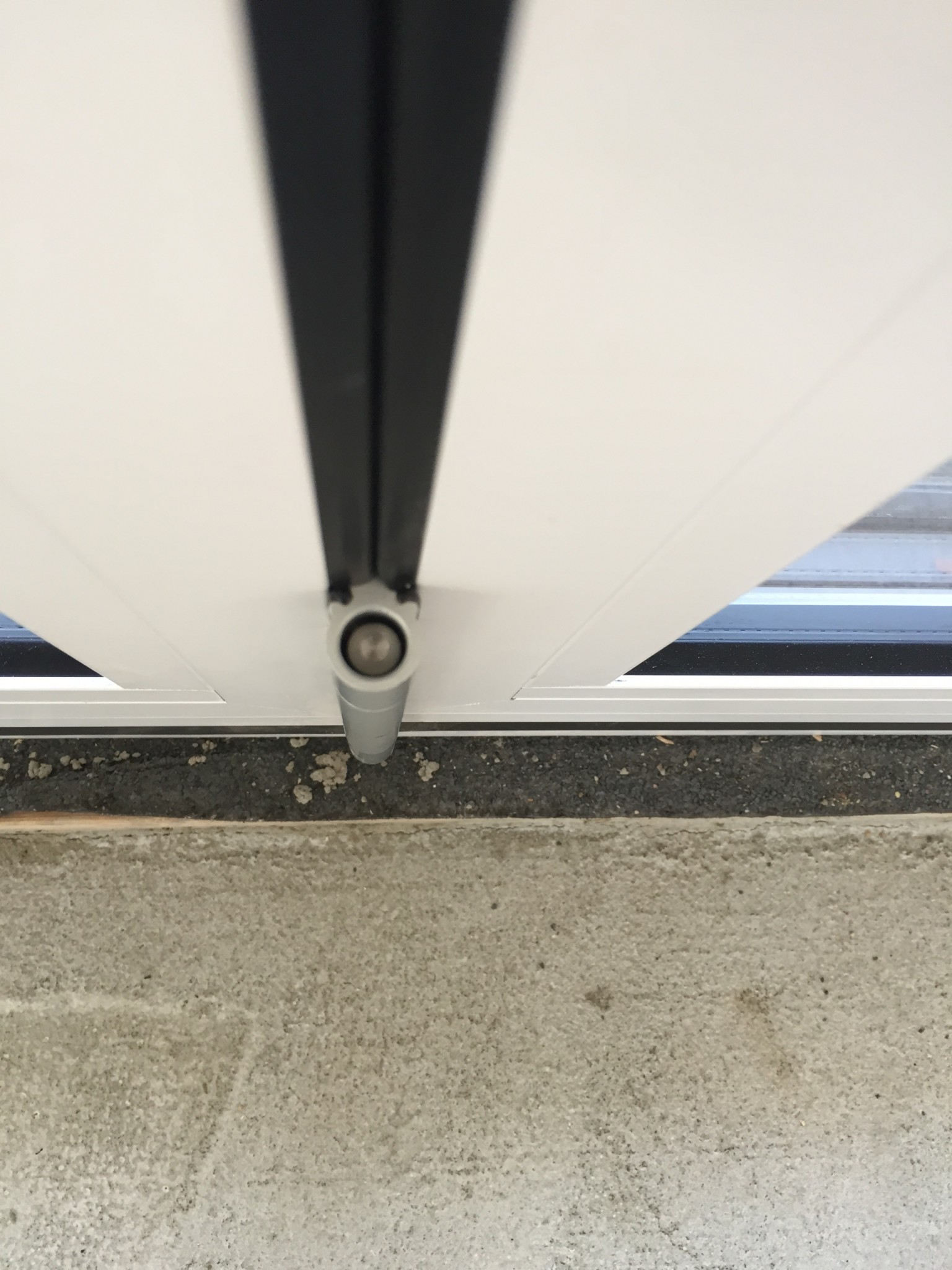

Nu har jag varit och kollat på dörrarna igen och jag blir ju knappast mer nöjd med vad jag ser.

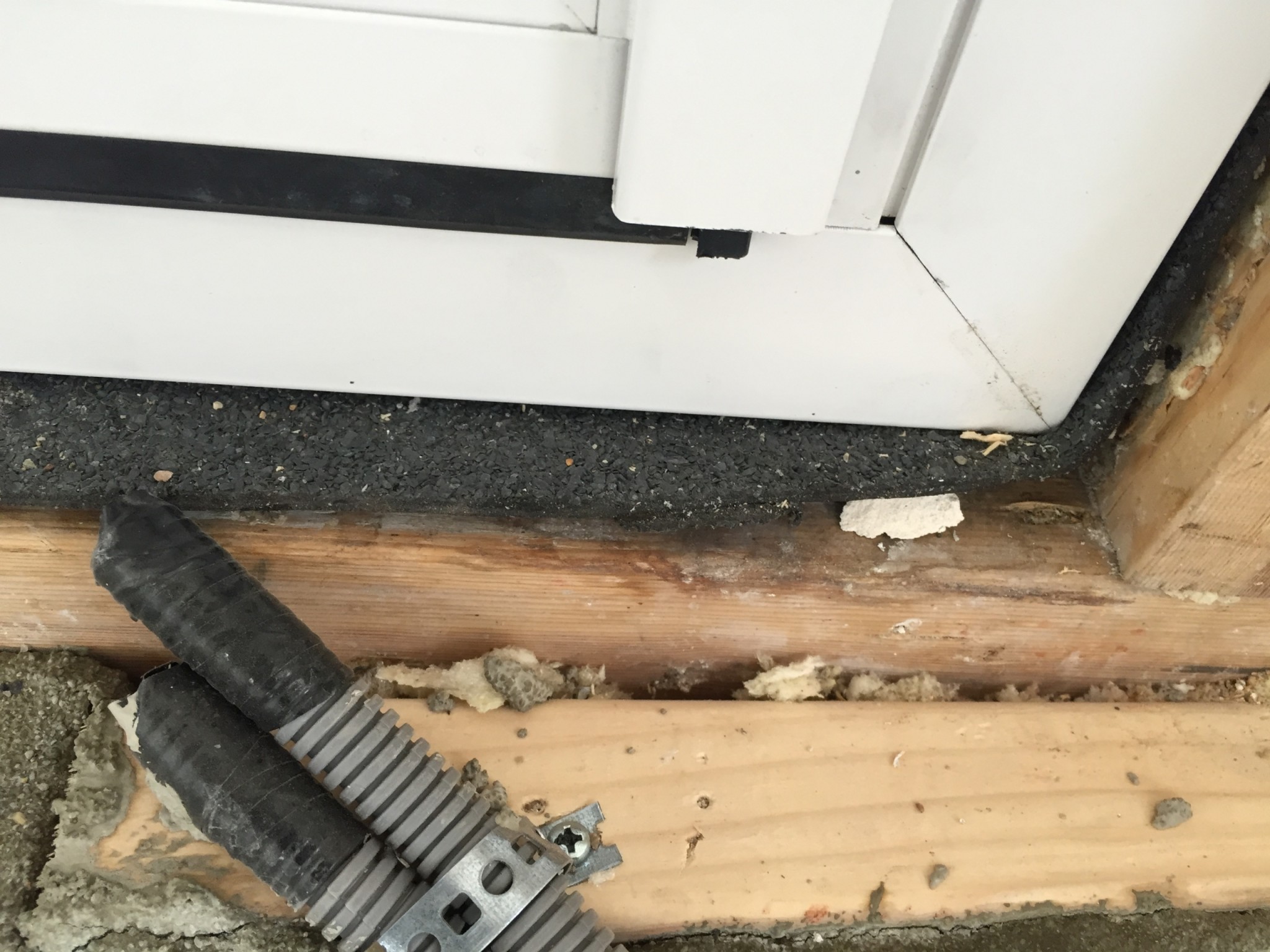

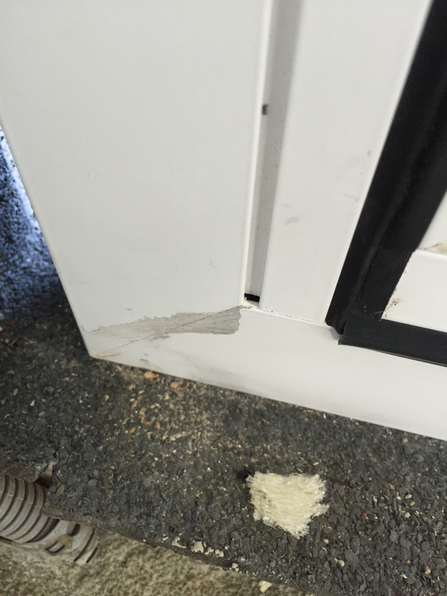

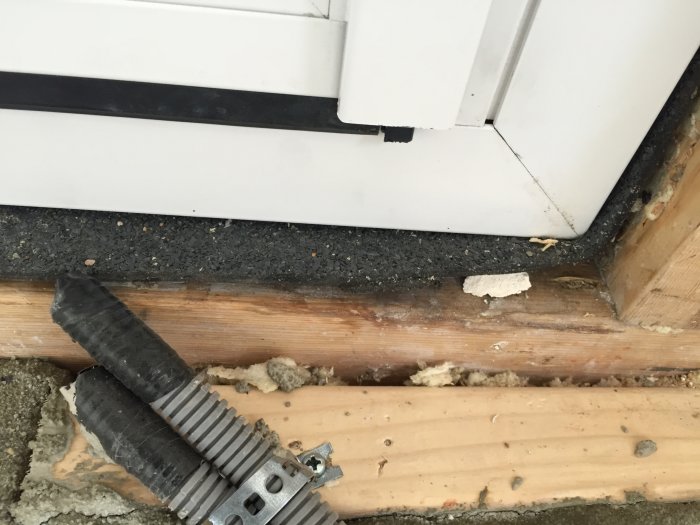

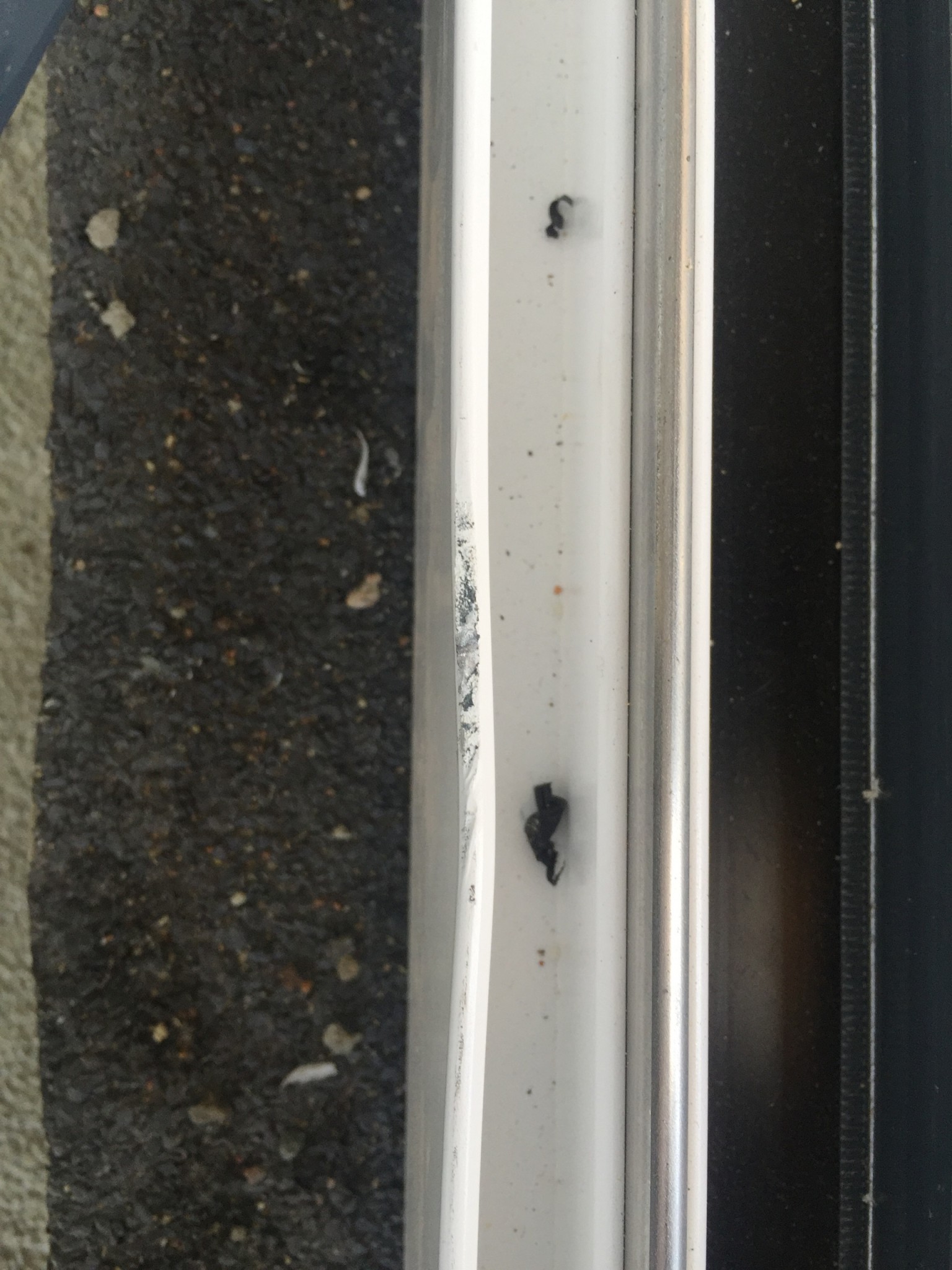

Golvskenan har en buckla och färg avskrapad:

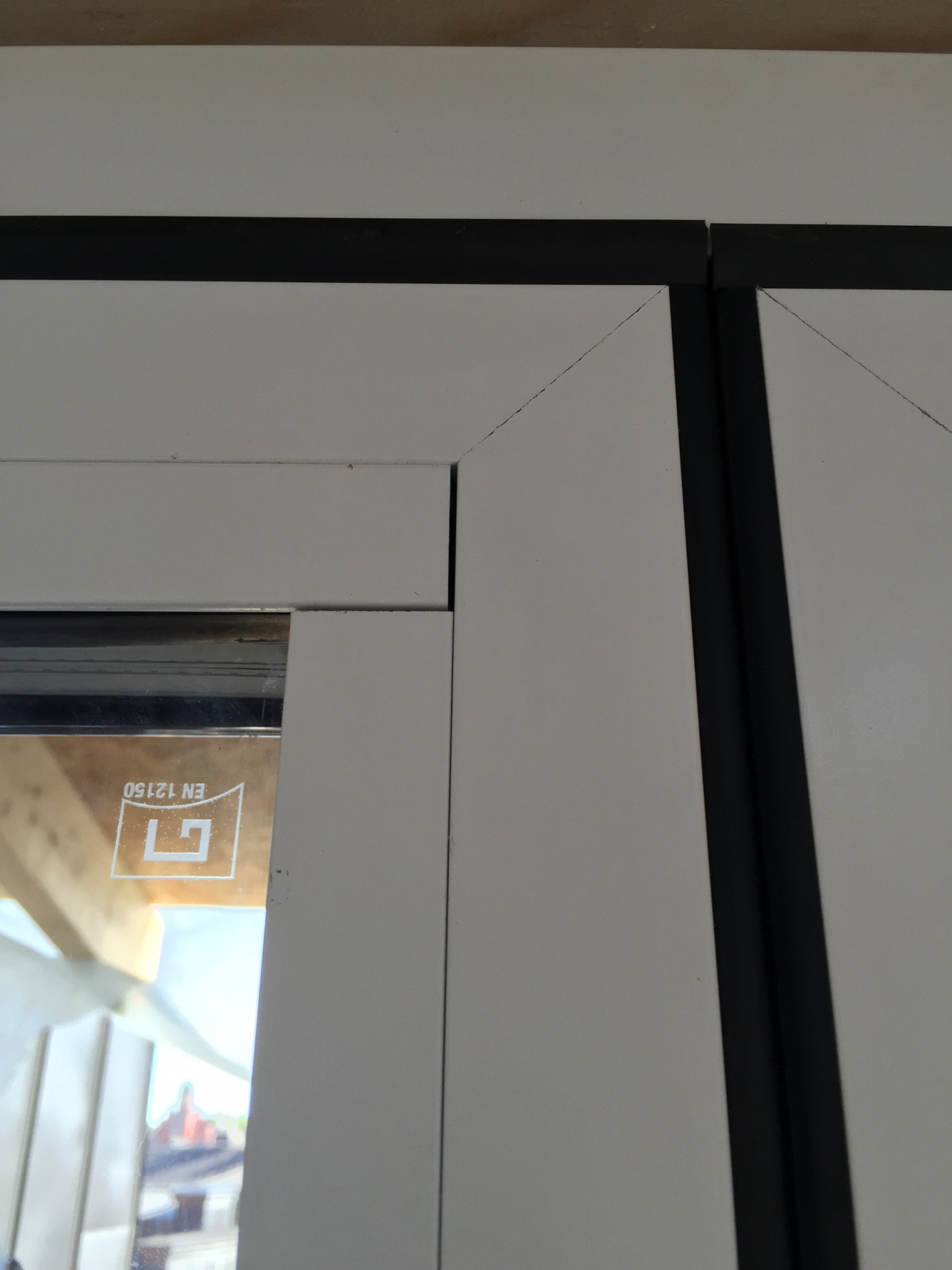

Det sitter bitar kvar av den borttagna listen på utsidan – och detta ser svåra ut att få bort själv:

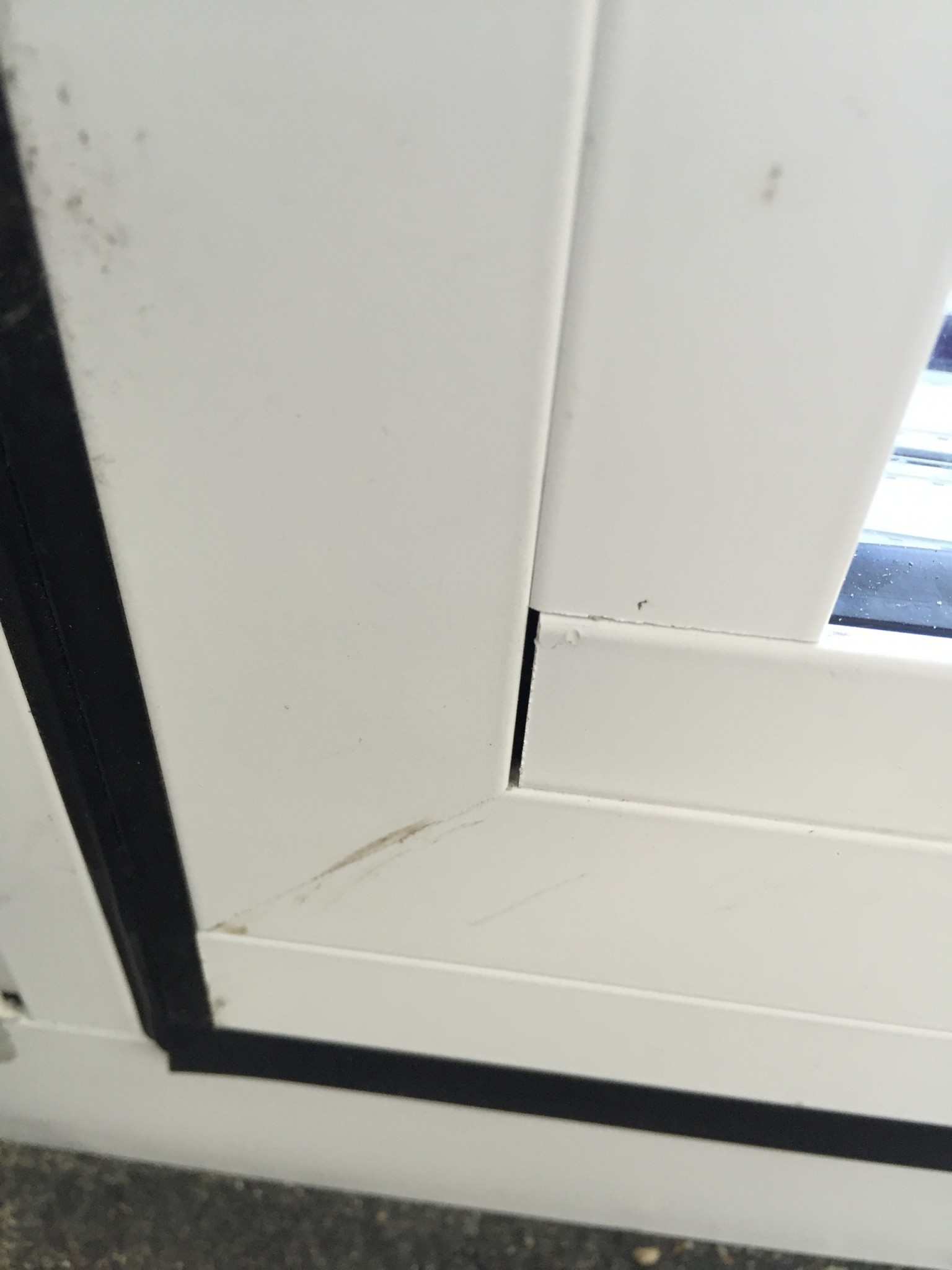

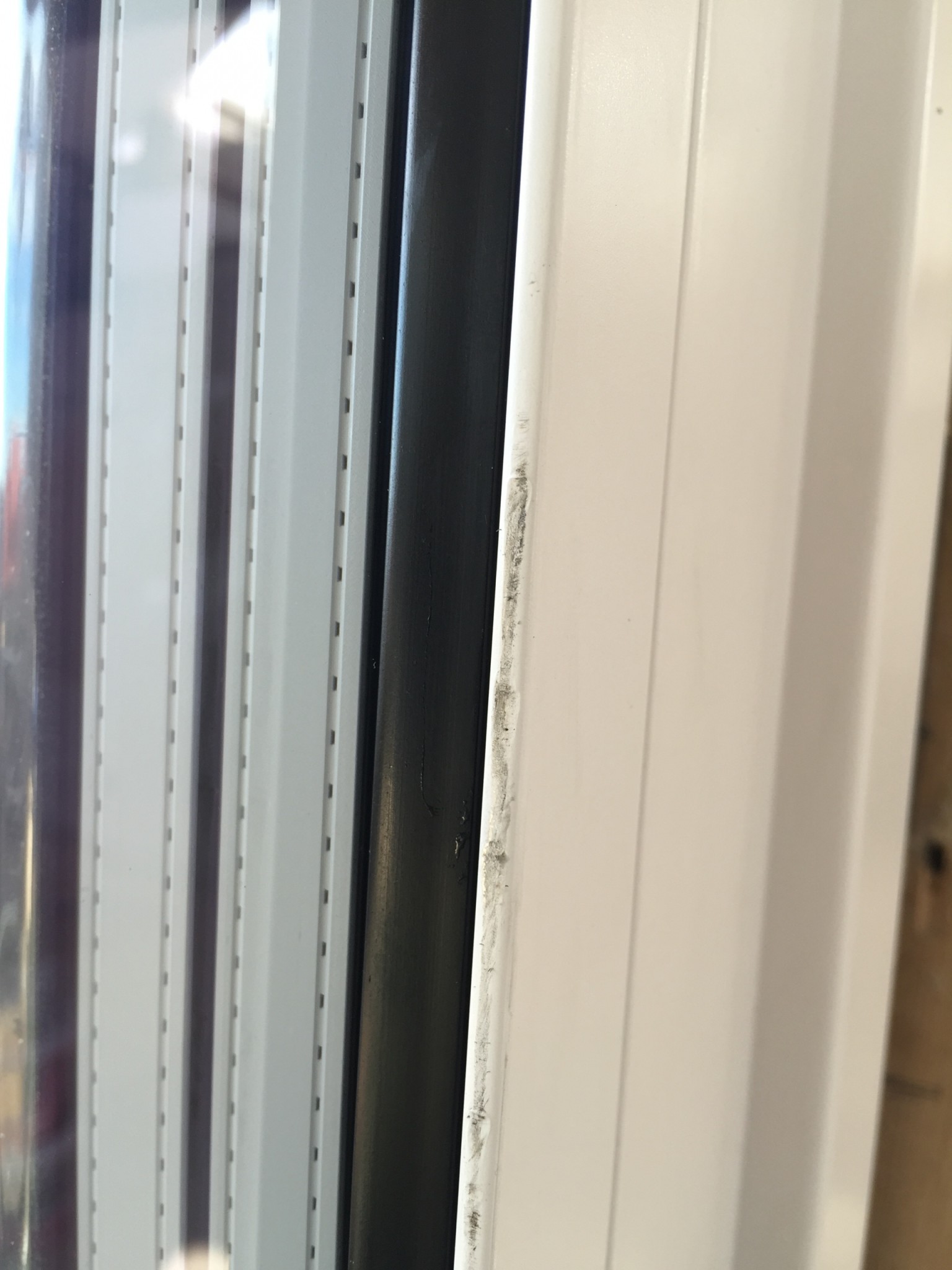

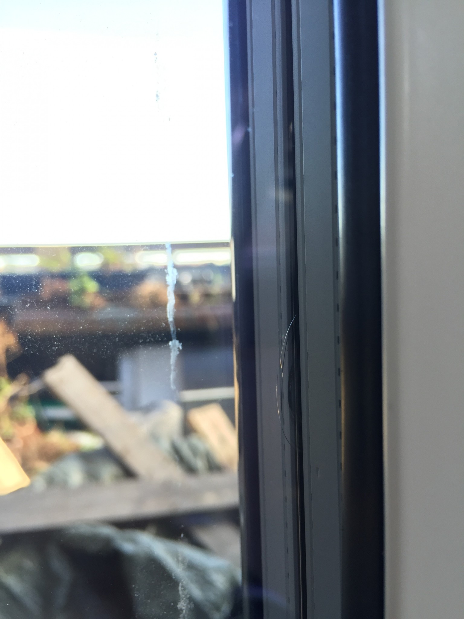

I kanterna är den vita listen skrapad (jag har skrapat med nageln och konstaterat att det inte är smuts som fastnat):

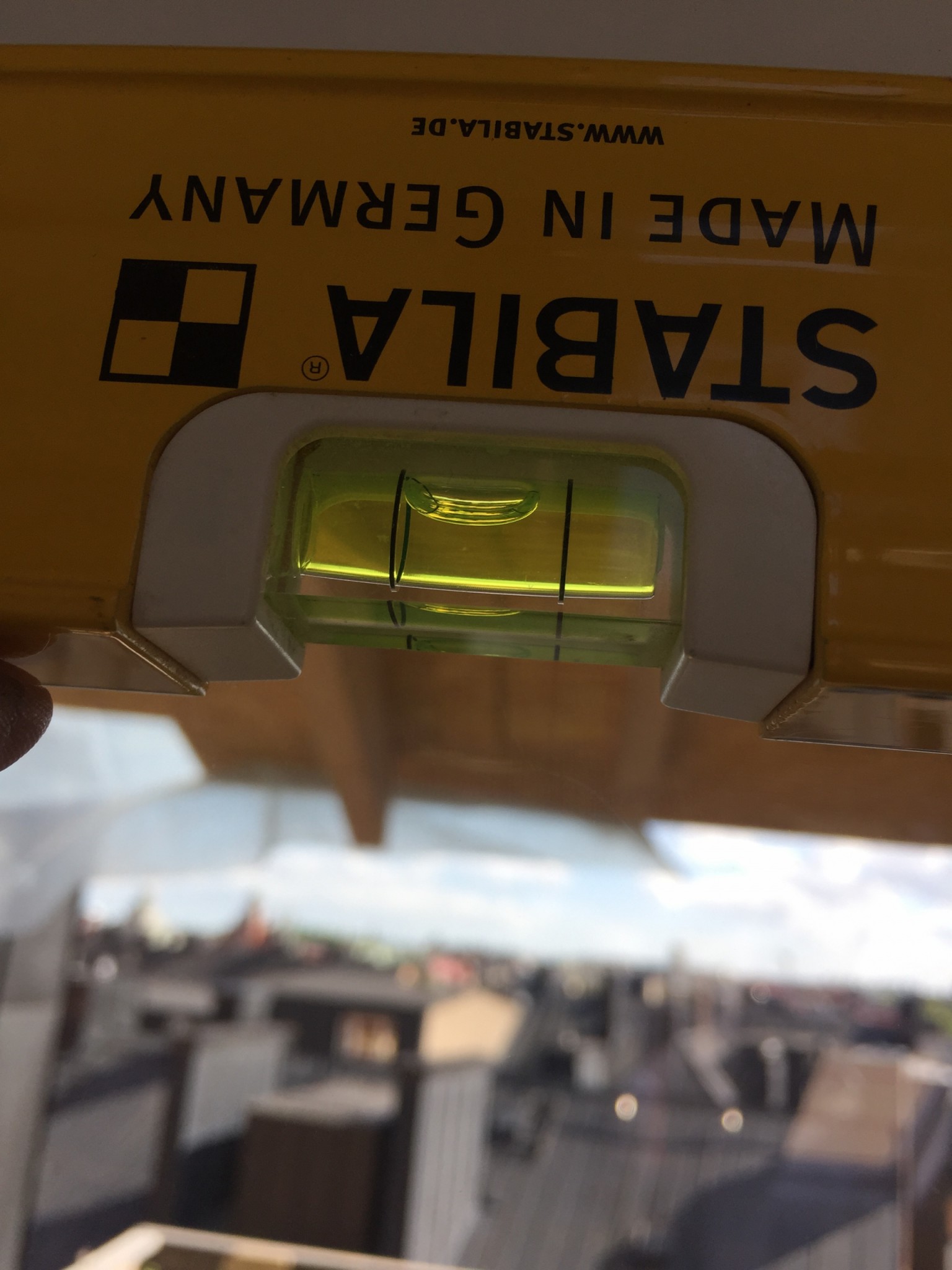

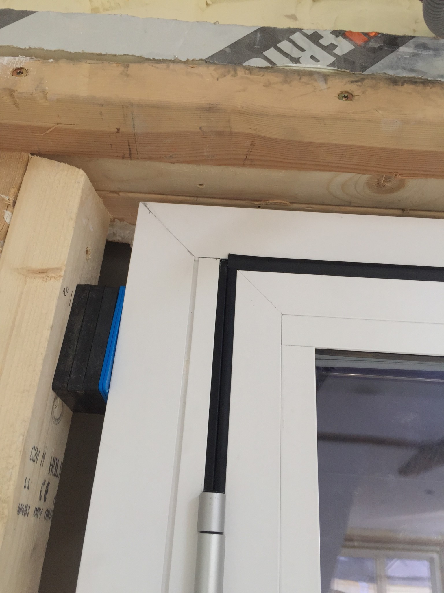

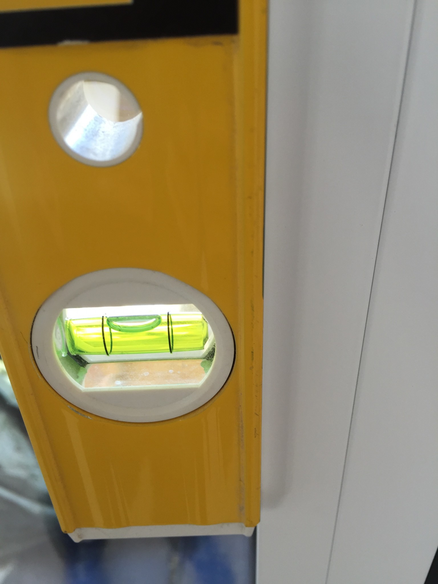

Mittendörren är något sned, men jag vet inte om detta är något att bry sig om:

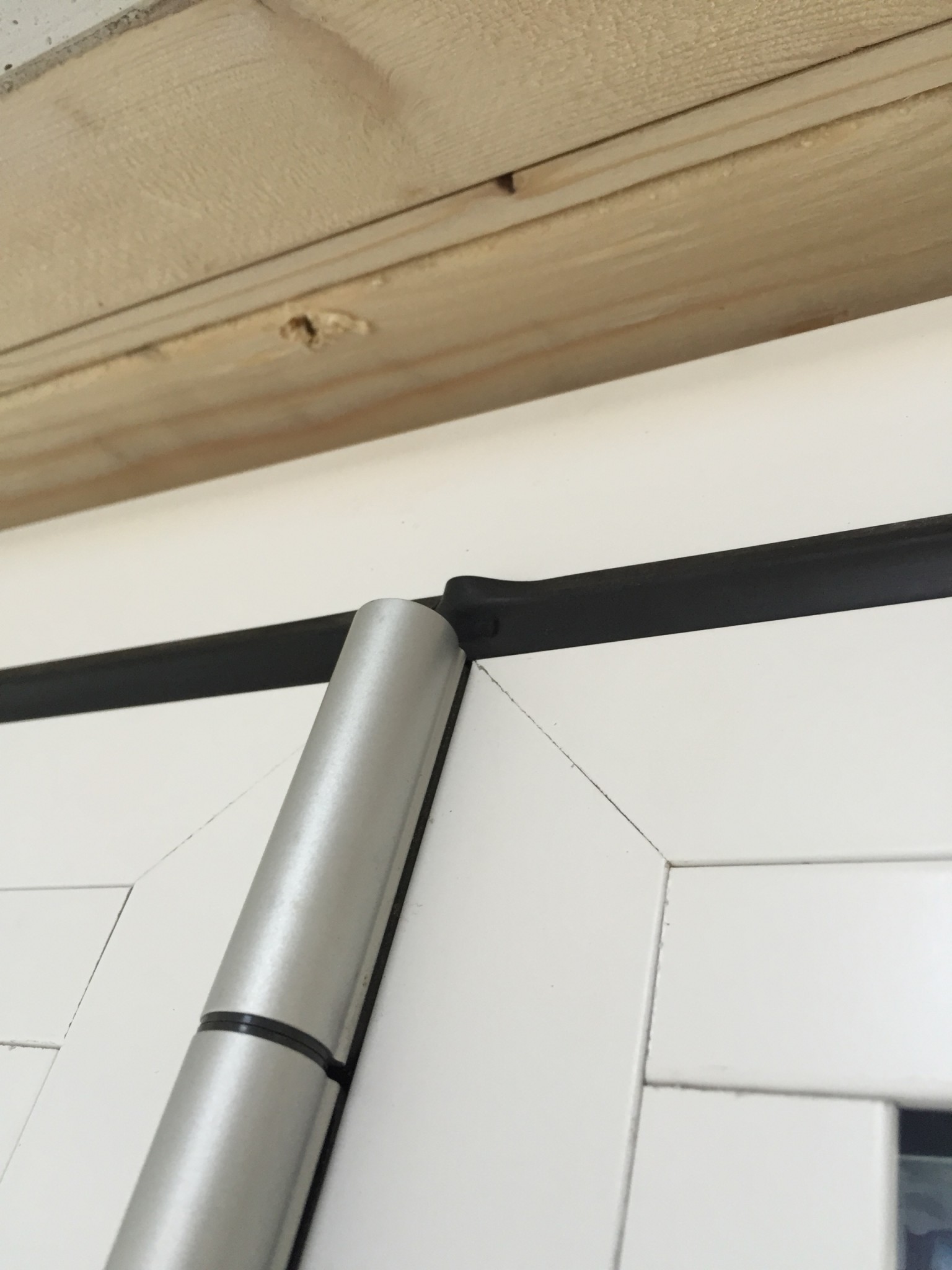

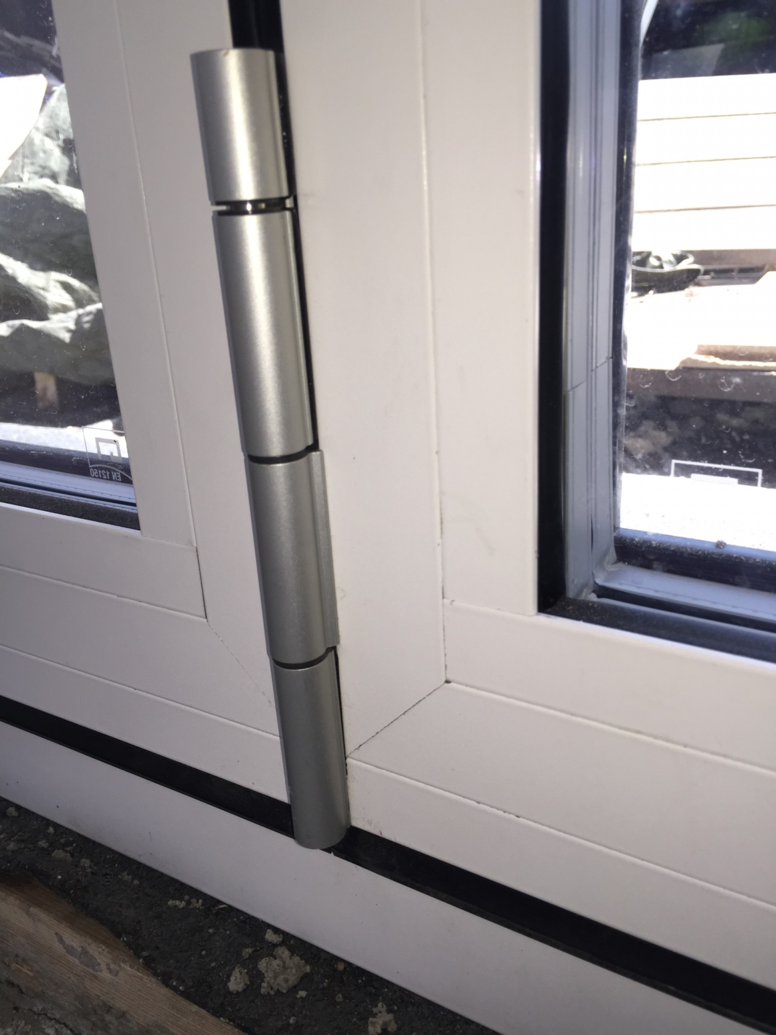

Det saknas ”ändploppar” på gångjärnen (vet inte om det skall finnas sådana, men de ser liksom lite ”nakna” ut som det är nu:
Det är också skrapat på den vita kantlisten vid gångdörren

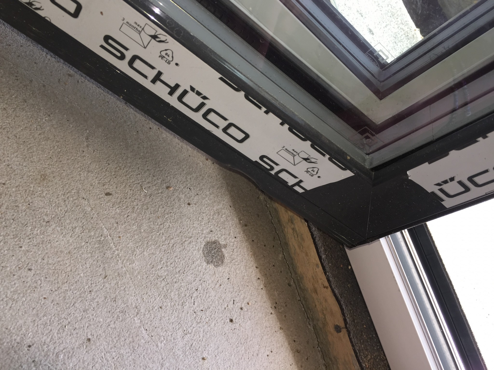

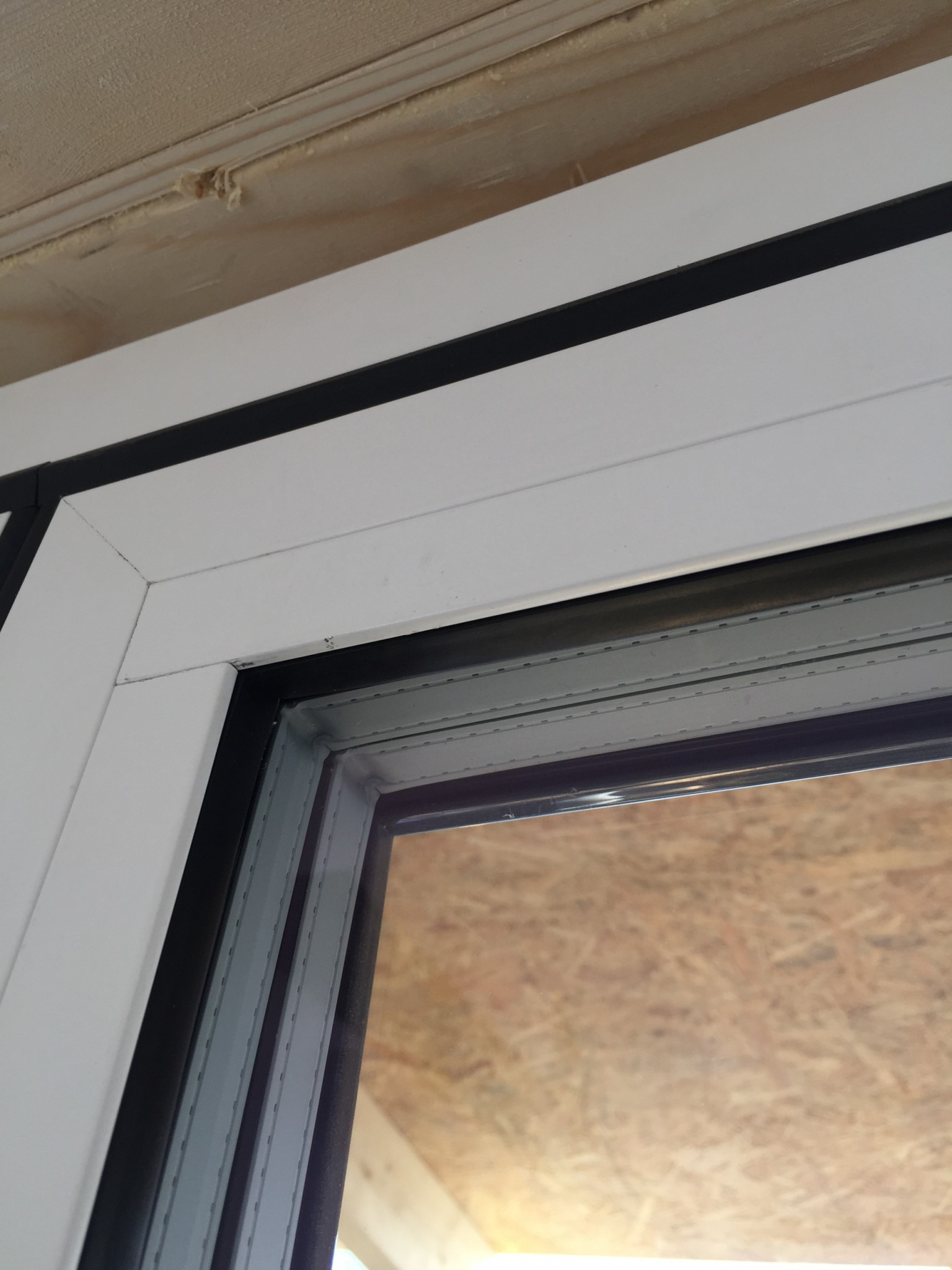

Jag har tagit bilder utifrån för att försöka visa hur glaskassetten är vriden, men det är svårt att kunna visa det bra:
Just nu känns det som att jag imorgon skall ringa säljaren av fönstren och be honom komma och besiktiga - men viktigt då att veta så mycket som möjligt av vad man skall förvänta sig - så att de inte bara säger att "så skall det vara".

Nu har ju du köpt ett kvalitetsmärke från Tyskland och inte något rappel(skräp) från någon hemsida och då ska du självklart ställa krav därefter. Det minsta man kan begära är att det inte är några skador på partiet innan det har börjat användas.
Oj det där ser inte bra ut.
Bucklor och slag/skrapmärken som ser för jävliga ut.
Angående det vridna så ser jag fortfarande inte riktigt vad som avses, är det inte glaskassetterna som är slarvigt tillverkade?
Jag tycker glaskassetterna ser väldigt dåliga/slarviga ut.
Jag anser att du ska gå igenom allt med entreprenören samt hålla in betalningen tills ni nått en överenskommelse, om de inte åtgärdar felen så bör du kräva avdrag för skador.
Att det kan bli fel vid montering och någon liten skada är sånt som kan hända även fast det inte ska ske, skillnaden är hur de hanterar felet och åtgärdar kompenserar ev. skador.
Mycket slarv både från partitillverkaren och montören, såg inte kul ut
Jag skulle inte godkänna att dom fogar utsida när det är helt nya partier, glaset är för tjockt helt enkelt.
Jag tillverkar partier av ett annat märke men som har samma funktion och där har vi olika tjocklekar på kilgummit för olika tjocklekar på glasen.
Lufthål ska vara betydligt större än dom du visar men då ska det också sitta speciella kappor utanpå så att det ser bra ut.
Bulan kan riktas så att den inte syns om det är en duktig montör.
Vet inte hur det är på schuco men på dom vi bygger ska man aldrig se det svarta kanten på glaskasetten.
Många skönhetsfel hade du aldrig märkt om dom varit lite noggrannare vid tillverkning och montage.
Du ska helt klart ha felen åtgärdade alt prisavdrag.
Såg nu att det är nog inte glaskasetten som du tycker sitter snett, är det inte bara kilgummit som inte är intryckt ordentligt?
Glaskasetten sitter inte i centrum av dörrbladet, justeras när man glasar så att den kommer mer i centrum med olika tjocklekar på plastklossen.
Vad gäller glaskassetten så är det som jag förstod det just plastklossarna som gjort att det blivit skevt i förhållande till ramen (det sitter liksom vridet ett antal grader jämfört med ramen, om man antar att ramen sitter våg-/lodrät). Enligt montören klossar man glaset så att ramen blir våg-/lodrät och då kommer inte själva glaskassetten sitta exakt våg-/lodrätt själv (eftersom klossarna inte sitter symmetriskt). Svårt att förklara...
(men det är inte gummit runtom utan detta är något jag noterade och frågade om medan de monterade, innan de satte den sista gummilisten (som jag antar är det som kallas kilgummi?)
I sidled ska man kunna få glaskasetten nästa precis i centrum av ramen, man klossar upp dörrbladet i överkant så det är där det kan se lite snett ut.
Dom vi bygger har vi inte ventilationshål på insidan utan där sitter dom i överkant samt dräneringshål i nederkant på utsida.
Vet inte hur karmen ser ut inuti men det du visar borde inte vara något ventilationshål, för litet.
Gångjärnen kan mycket möjligen se ut så utan några täckbrickor.

Tyvärr hittade vi ännu fler fel - dels står det nu vatten i rännan där hjulen på partiet går (det är bara avrinningshål på sidorna och förmodligen buktar rännan lite ned på mitten) samt en stor buckla på gångdörren.
sen verkar det också saknas gummiringar mellan några av gångjärnsdelarna på vissa ställen.
och det stora gångjärnet med hjul hade ett litet mellanrum mellan två av delarna
