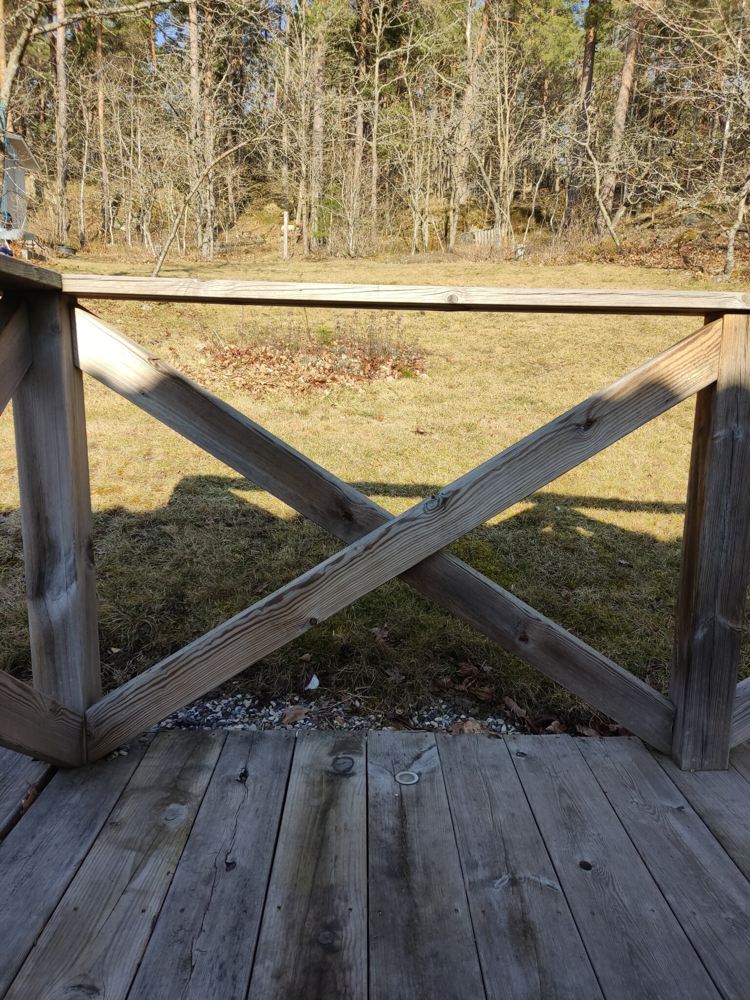

Vi har en ganska brant sluttningstomt som ligger mot delar av altanen som leder till att altanen tar stryk.
Jag skulle vilja gräva en liten terras med en liten avgränsning för att få altanen över markhöjd men är osäker på hur jordmassorna/marken beter sig. Jag är rädd att marken kommer att skjuta på med tiden och trycka tillbaka till samma nivåer. Vad tror byggahus? Att sätta stora och dyra L-stöd finns inte i budget.
  • Träaltan med räcke i en sluttande trädgård omgiven av skog, diskussion om terrassering av marken.
  • Trädäck mot sluttning med trästaket i bakgrunden samt mark med gräsfläckar och stenar. Del av husvägg syns till höger.
  • Altan med träräcke framför en gräsyta med sluttning och omgivande skog i bakgrunden under en klarblå himmel.

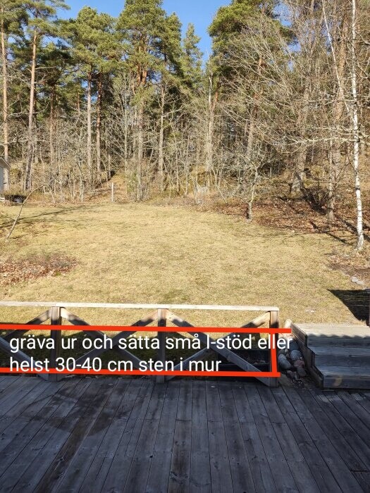

  • Trädäck som vätter mot en gräsyta omgiven av träd. Text på bilden föreslår att gräva ur och sätta stödmur med stenar.
Gräv ur ca 10 cm (mycket jobb ) och lägg dit en geomatta, återfyll och ( O ) gräs binder ihop det med rötterna.
Friktionsjord skapar över tid ca 45-graders lutning vilket kan motverkas genom att lägga tex stenblock. Om höjden är endast ca 40 cm borde det räcke med en stenmur. kan vara bra att förankra blocken 5-10 cm ner i jorden.
