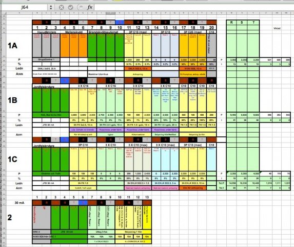

Vill bara förtydliga att jag inte på något sätt menar att förringa beslut tagna med hjälp av erfarenhet i yrket. En del kanske kan välja avsäkring till en villa på det. Jag skulle göra en effektsammanställning. Då finns det dokumenterat på vilka grunder ett beslut har tagits. Om det ändå skulle visa sig bli fel så får man titta över hur man tog beslutet och lära av det till nästa gång. Allt går naturligtvis göra i huvudet om man känner att man har den erfarenheten...
Nu skulle jag bli rejält förvånad om en elektriker kom här och gjorde en analys inför en installation, men för mej som amatör var det en utmärkt planeringshjälp att rita upp hela anläggningen i Excel.
Att planera och beräkna hela anläggningen blev synnerligen enkelt och incitamentet var tvåfalt: Att säkra upp från 16 till 25 A kostar skjortan, och att inte ha tillräckligt med kräm när man är insnöad på vintern är än värre.

Skulle du vilja dela med dig av dina beräkningar? Håller själv på att göra om hela husets el och försöker planera på vilken fas olika saker bäst passar..mycke_nu skrev:Nu skulle jag bli rejält förvånad om en elektriker kom här och gjorde en analys inför en installation, men för mej som amatör var det en utmärkt planeringshjälp att rita upp hela anläggningen i Excel.

Visst, du får ta Excelfilen som den är och hacka i den så den passar dina behov.jackt skrev:
I princip har jag angivit en beräknad effekt i Watt för varje dvärgbrytare och en porcentsats som anger hur mycket effekten används varje dygn. (Exvis diskmaskin 4% för 1 en timme per dygn).
Arket beräknar sedan maximal teoretisk belastning för varje fas (ca 70A i mitt fall) och förväntad medelbelastning (ca 7A). Man ser även lätt om belastningen är någorlunda jämn.
Sedan får man göra en uppskattning av hur stora huvudsäkringar man behöver.
I mitt fall finns det en effektvakt på värmepumpen så den är inte det stora bekymret, utan jag tittade mer på induktionshällen (16A), ugnar (16A), TM/TT och så baslasten på 7 A.
Det finns även ett par andra byggnader och en undercentral som ligger utanför beräkningen.
20A kändes lite väl lågt så jag valde 25A.

Sedan använde jag även arket för att dokumentera alla grupper, kablar etc.
