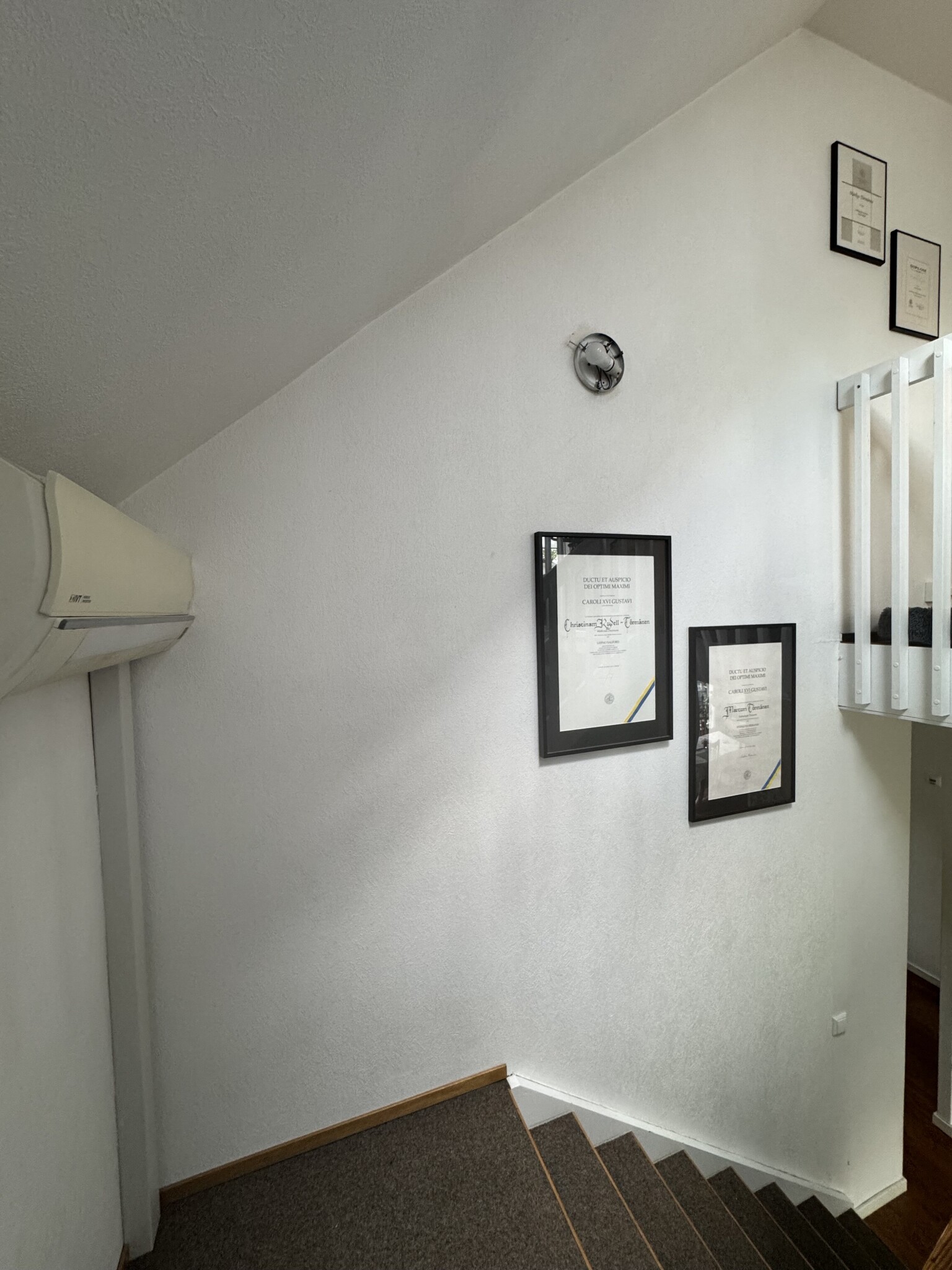

Ska sätta tapet i sluten trappa med snedtak, det är alltså både oregelbundet uppe och nere. Tapeten ska mönsterpassas och enl tillverkaren är förskjutningen 63 cm.
Hur tusan beräknar man åtgång för denna väggen i trappan?
Tapeten är Mirage från Boråstapeter och trappan ser ut som bilden visar. Längsta våden blir ca 480cm och kortaste 175cm

Jag räknade också på tapetåtgång vid snedtak igår. Jag började med en egen uppskattning mellan tummen och pekfingret och ögonmått och kom fram till att jag behöver 4 rullar.
Det kändes lite osäkert så jag bad min matematiskt begåvade son att räkna på det lite noggrannare. Han kom fram till exakt tre rullar om inget går fel. Så jag bestämde mig för att köpa fyra rullar så att man har marginal, för det är inte kul när det inte räcker.

Rita upp hela väggen på papper, med skalenliga mått. Markera hur våderna kommer placeras. Mät eller räkna det längsta måttet du får på varje våd. Lägg på för mönsterpassningen.
Pussla lite med vilka bitar som kombinerat med varandra ger minst spill på en hel rulles längd. När du inte har fler bitar som behöver planeras in på någon rulle vet du hur många det är som ingår i din planläggning.
