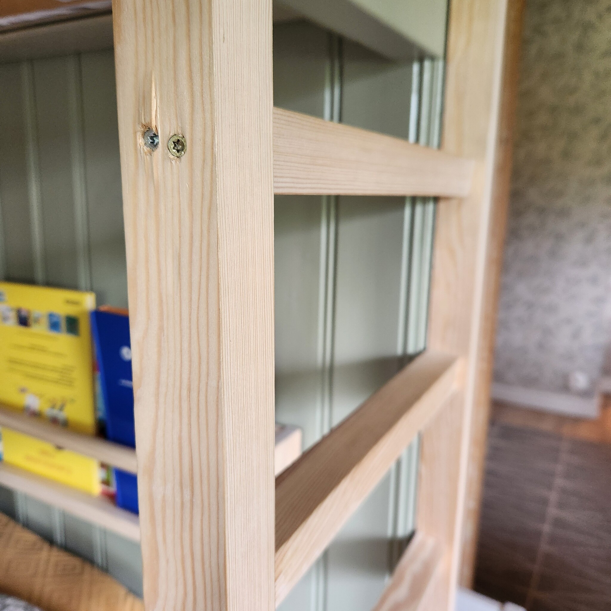

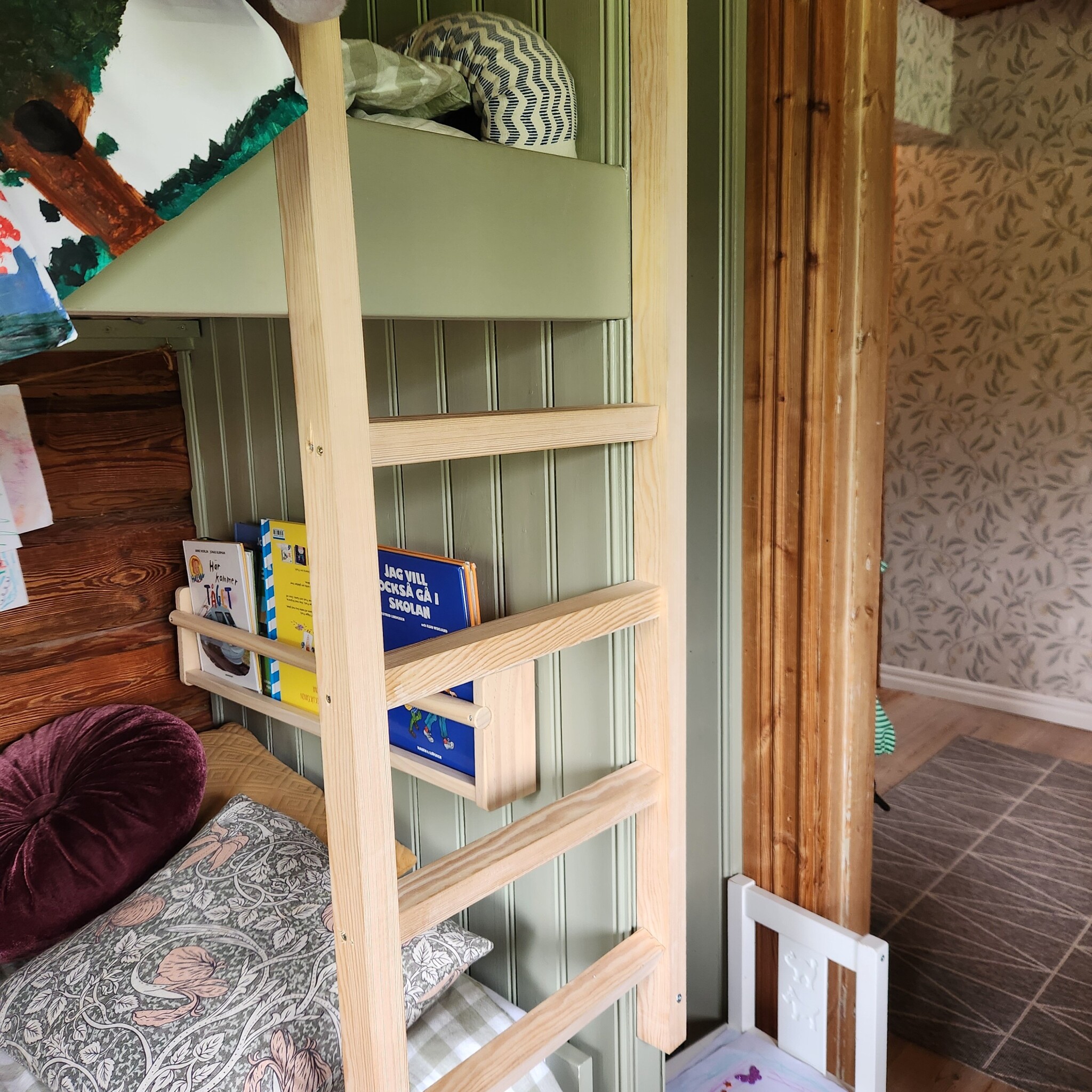

Jag gjorde en trappa till barnens inbyggda våningssäng men limmade inte utan satte bara en skruv i varje trappsteg. Dom skruvade sig så mycket att jag satte en till, men det hjälpte ingenting. Vad gör jag nu enklast för att inte behöva göra om hela trappan och ändå göra det enklare för barnen så att stegen inte snurrar sig.

Skruvar flexar (både skruven och infästningen), så plugg är nödvändigt om det skall bli stumt. eller så ser man till att man har stödbitar.
När jag för ett antal år sedan gjorde en liknande lösning till barnen så fräste jag ut några millimeter för varje steg i virket längs sidorna.

Jag gjorde samma sak, fast lite fulare med gersågen eftersom jag inte hade en fräs då. Alla sätt är tillåtna så länge det blir stabilt för kidsen.pacman42 skrev:
Ja verkar faktiskt som en enkel grej att kunna skruva in från insidan då. Hade drömt lite om att täcka varje steg med läderband, så då faller lite den idéen...W WestPete skrev:
Ja fräsa skulle man ju gjort!pacman42 skrev:
Testa att ta bort så du bara har en skruv kvar i mitten. Borra två st hål, ett på varje sida om skruven, 8 eller 100 som går in minst 30-40mm i steget. Pensla sedan rikligt med trälim hela vägen och och slå in en rundstav som är 1cm längre än hålet är djupt. Låt torka, såga jämt med tex japsnsåg och slipa. Fördelaktigt att göra hålen 1/3 från botten istället för mitt i då mer trä vilar ovanpå men inget måste. Det viktiga är att det blir tight och mycket lim. Skriven som är kvar hindrar fortfarande sidorna att dra ut och pluggarna avlastar och tar skjuvning från skruven.
