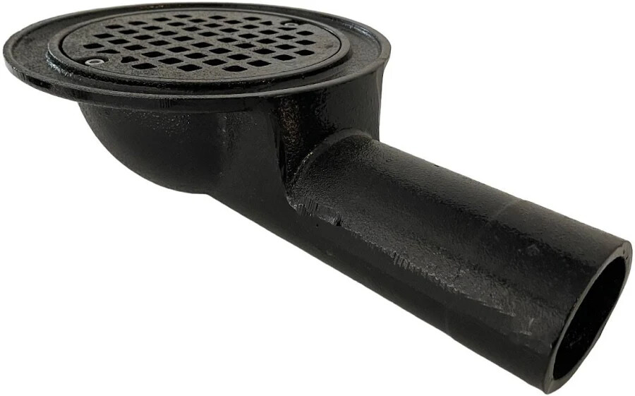

Vilken typ av spygatt eller brunn rekommenderas utomhus nedanför en källartrappa?
Dräneringen är nygjod där och nu sitter en ända av vanligt dagvattenrör tro det är 110 mm.
Skall gjuta in brunnen eller spygatten i en betongplatta.
Vill gärna ha något rejält med åtminstone gjutjärn på ovansidan/gallret.
De flesta spygatter verkar ha en mindre dimension typ 76mm.
Behöver allt vara i gjutjärn? Finns det plast?

Jag skulle råda dig till att försöka hitta en epoxybehandlad dagvattenbrunn, eller att du köper en i gjutjärn & behandlar själv.
Bilgaragen har "rejälare" grejer, men det borde finnas i mindre dimension.
Rinkarby?, S:T ERIKS ?
plan-g
J jawen skrev:
Typ
[länk]
Ser gediget ut.
Men passar de på dagvattevrör? Utloppsdimension 76mm på den du länkar till.
Röret i backen är ju 110.
Kan man köra nån adapter?

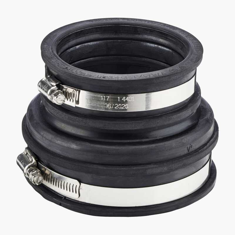

Beroende på av du har rakt 110 mm upp eller muff-ände, så får man "tackla problemet" olika.
En vanlig ferncokopplings-typ i gummi löser det mesta vad gäller övergången/adaptern.
Här är Biltemas för 199 bananer (som ex)
Gummikoppling från Biltema med metallspännen, 110 mm diameter, används för röranslutningar.
