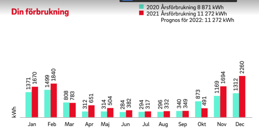

Jag tänkte så att när rörligt är billigt förbrukar jag nästan inget, men när den är dyr förbrukar jag som mest.
Så det kostar väldigt lite mer att ha försäkrat sig mot det som jag kände på mig skulle kunna komma.
Nerlagd kärnkraft låg i pipen.
Så tänkte jag...
Stapeldiagram visar månatlig elanvändning jämfört mellan 2020 och 2021 med prognos för 2022.

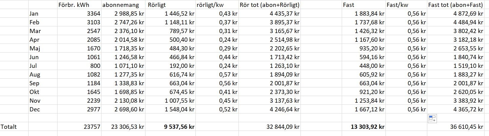

Jag la in 2020 års siffror (inkl moms) i min tabell istället för årets. Sen la jag in ditt fasta pris till höger. Knappt 4000 kr hade jag förlorat på att binda till ditt rätt förmånliga pris. Hur det sett ut tidigare års elpriser har jag inte koll på. Så historiskt vet jag inte om det är rätt att tänka att man ska binda för att man förbrukar mer på vintern? Men sen förlorade jag däremot knappt 12000 kr detta år mot ditt pris så det är kanske nya tider nu, även om man inte lär kunna få ditt låga pris på ett tag.
Tabell som jämför månatlig elförbrukning och kostnader för rörligt och fast elpris under ett år.
Edit: Jag jämförde nu alla år mellan 2014 till 2020 mot ditt fasta pris. Alla utom två år hade varit mellan 2000-4000kr billigare med rörligt. Men så sket sig allt nu 2021. Vet inte om det är rättvist att jämföra så här då jag inte vet vad de bundna priserna legat på dessa år. Men tycker inte det varit så självklart tidigare hur man skulle ha gjort.
