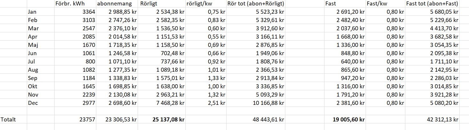

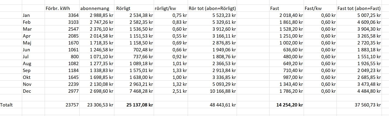

Nu har jag gjort följande beräkning enligt bilder. Har jag räknat nåt fel? Jag utgår från att "abonnemang" är det samma oavsett om man har rörligt eller bundet. Den vänstra delen är facit hur det rörligt kostat på vattenfall 2021.
Tidigare i år tror jag man kunde binda för 60 öre/kWh, vilket hade gett en "rörlig" kostnad på 14254kr istället för nuvarande 25137kr. Drygt 10 000 hade jag tjänat om jag istället bundit?
Om jag istället lägger in nuvarande siffror för kommande år som verkar ligga kring 80 öre/kWh bundet (just nu) så skulle det bli 19005kr istället för 25137kr på den rörliga delen. Fortfarande en förtjänst på 6000kr, om 2022 års rörliga priser skulle se likadant ut som 2021?
Stämmer min slutsats?

Jag tog med alla avgifter i mitt rörligt pris eftersom det handlade om att jämföra mot fast pris, för på jämförelsesidor så står det på fasta avtal "inklusive allt". Annars blir det svårt jämföra rörligt mot fast som tråden handlade om från början.
b_hasse, Såg att du ligger lägre än spotpriset i t.ex. december så blev lite skeptisk först. Men ser nu att du har timdebiterig så det är ju inte samma som det man avser med rörligt.

Jag tittade på detta igen nu, och i december som är lättast att jämföra så hade jag som man ser på bilden 2,51 kr. Kollar man på elskling.se så är billigaste man kan hitta 2,31 som då är med kampanjer. Så jag ligger 20 öre högre än vad man kan få om man byter bolag till någon med kampanj 1 år. 20 öre är ju dock 4751 kr per år så ska definitivt byta. Det kanske är dessa ören som gör att det ligger högre än dig även på de billigaste månaderna. Eller menar du att det rörliga skulle ligga ännu lägre? Det tror jag blir svårt.D Dilato skrev:
Edit: vet inte om skillnaderna blir lägre andra månader än just december, så det kanske inte är så enkelt att jag tjänar hela 4700kr på att byta...

Menar du att byta till ett avtal med fastpris på 2,31 kr/kWh kommer ge dig en besparing på 4751 kr per år? Hänger inte med i din logik.É ÉlPon skrev:
Sätt in 2,31 kr/kWh i din excelformel för alla 12 månader så får du se vad årssumman blir för din el.
Nej det fattar jag inte heller varför jag har nu... Eller jag har rörligt för att det "alltid" lönar sig i längden sägs det. Men med alla månader dyrare än din bundna är inga vidare.D Dilato skrev:Det jag inte fattar är varför du har rörligt när inte ens den billigaste månaden är lägre pris än mitt (vad jag då tyckte dyra) fastprisavtal?

MEN dock så ska det väl sägas att t.ex. 2020 så var det betyligt lägre med priser kring 20-30 öre fler månader. Så det där med "i längden" stämmer kanske ändå, och då får plötsligt detta ämne ett syfte igen:
https://www.vattenfall.se/elavtal/elpriser/rorligt-elpris/
Faktiskt så var samtliga månader billigare än ditt bundna (eller augusti var strax över). Så det året hade man ju iställe ställt sig frågan varför du bundit när alla månader är dyrare än rörligt? Därför handlade inte tråden om rörligt vs fast då det handlar mer om tur, utan om mitt förbrukningsmönster var "udda" och att man då tjänade på att bunda ändå.
