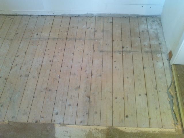

Bor i en lägenhet, en tvåa på 50 kvadrat, från 1938 som jag håller på att renovera.Jag har tagit bort en bit av plastmattan som ligger i kök, hall och sovrum för att titta vad som ligger under och hittade till min glädje ett brädgolv. Har inte tittat under parkettgolvet som ligger i vardagsrummet men är rätt säker på att det är brädgolv där med. Min tanke är att ta fram brädgolvet i sovrummet, hallen, köket och vardagsrummet.
Nu undrar jag följande:
1. Vilket träslag består brädgolvet av? Genom att jämföra med bilder på nätet har jag gissat att det är furu. Har bifogat två bilder på brädgolvet i köket.
2. Hur ska jag behandla det? Jag vill att golvet ska se ljust och gammalt ut. Postar några bilder på vad jag menar.
Bör man behandla golvet på nåt särskilt sätt för att det ska tåla matspill, vatten och annat som köks- och hallgolv utsätts för.

1. Gran
2. Lut och sen hårdvaxolja

1. Gran

Det blir skurgolv med den metoden. Använd inte kalkbufferten i luten på grangolv.

det du har hittat är ett underlag för golvet sk undergolv = typ dagens golvspån. Det var tänkt att ett annat golv ska ligga ovan så virket är inte av bästa kvalitet. Man brukade täcka undergolvet med en slätt masonit och sen linoleum på.
Stora springor , många knastar, mjuk yta , kan bli besvärligt att hålla rent i hall och kök. Helt ok för sovrummet.
Sök mer info om såpskurat golv innan du bestämmer dej för det

Skurar man obehandlat trä så blir det ett skurgolv ...
Redan 1938 fanns det inga som var roade av att skura golvet i i en lägenhet och man föredrog golv som var tåligare och enklare att hålla rent.

Du behöver väl slipa det för att få fram en "jungfrulig" yta att jobba med. Sedan är det bara att börja skura.
Jag har tagit fram ett par sådana gamla underlagsgolv som jag har slipat och börjat såpskura. Jag har inte kommit så långt med "skurgolvsytan", så hur tåligt det slutligen blir vet jag inte, men jag kan konstatera att på vägen dit är det rätt känsligt. Bl a har jag ett stråk som barnen ofta passerar med smutsiga fötter nu på sommaren och det suger åt sig smuts något fantastiskt, skulle behöva skuras ordentligt en gång i veckan minst. Så jag håller med Gaia om att i kök och farstu skulle det nog inte vara någon bra idé. I övrigt kör jag på det här så länge - jag resonerar så att än så länge ser det vackert ut, det är billigt (använder vanlig gul Grumme-såpa, influerad av en tråd där någon konstaterade att kemiskt skiljer det inte mycket på såpa och såpa) och jag kan enkelt byta till någon annan ytbehandling senare om vi inte tycker att det blir bra i längden.
