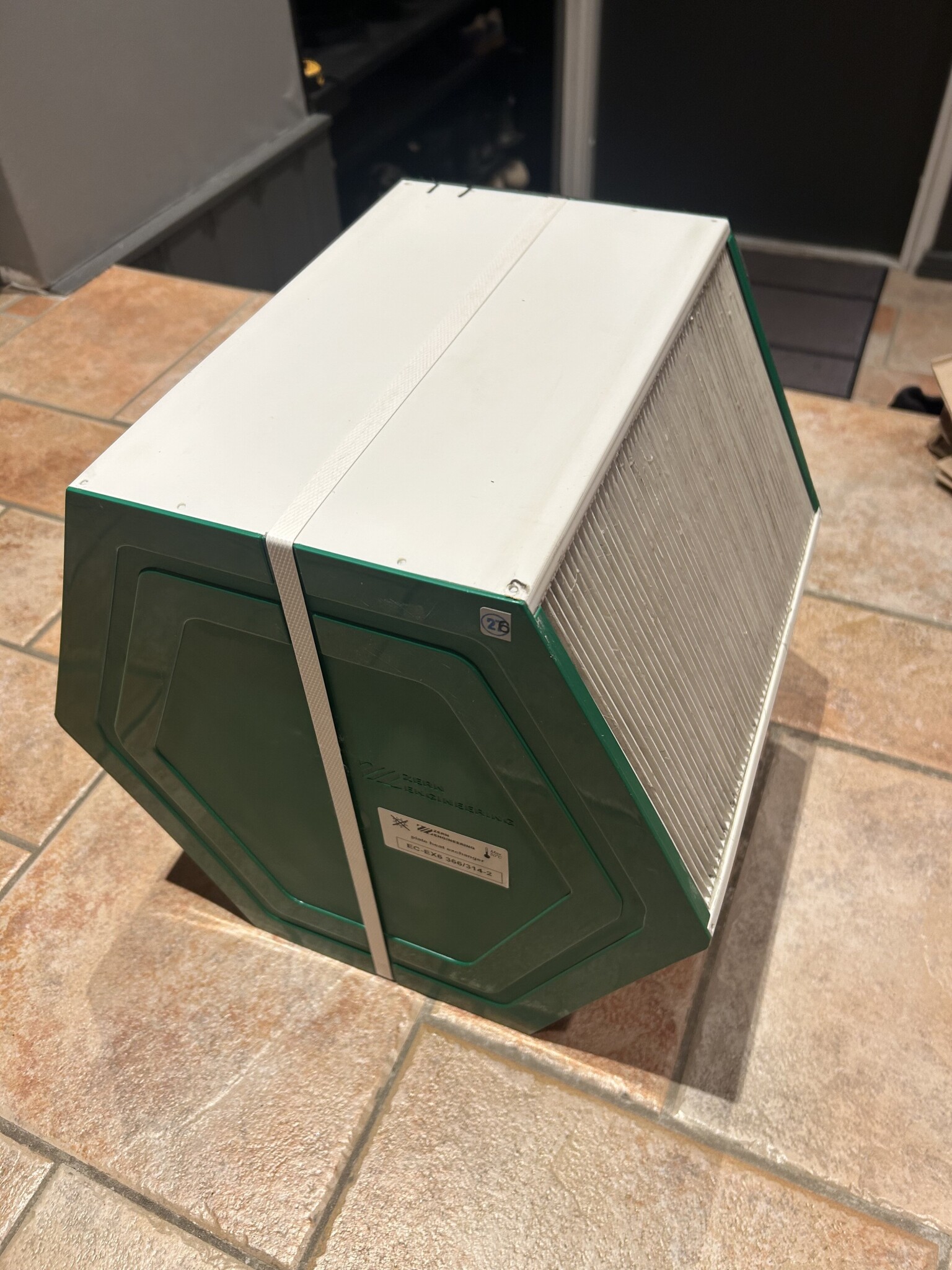

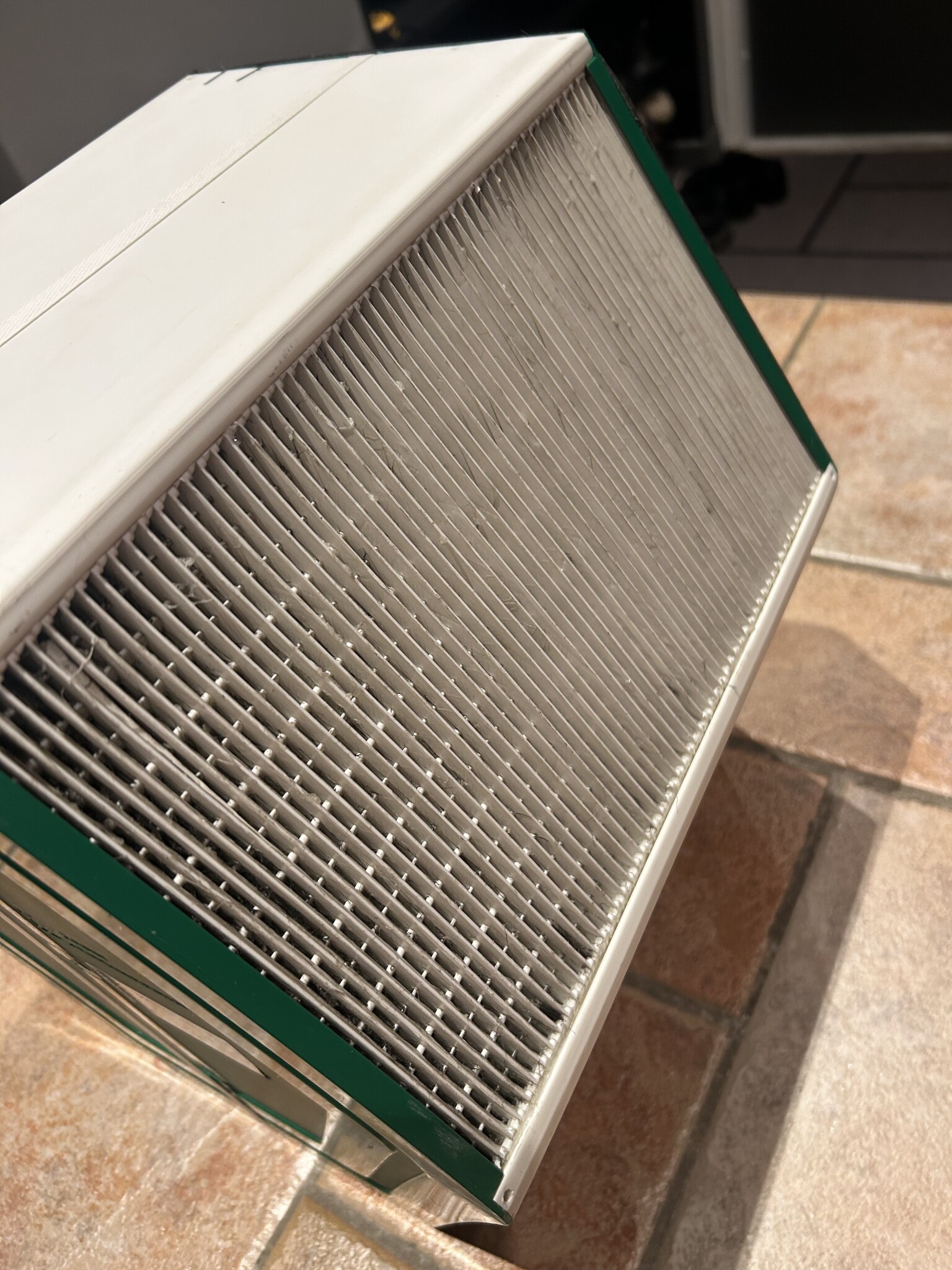

Har plockat ut FTX och ska rengöra. Har fått problem med att en givare visar mycket minusgrader fast det inte är det och anläggningen bryter. Tänkte att jag säkerhets skull ska rengöra även denna del extra noga även om jag förstår att det inte är detta som orsakar att min anläggning bryter utan sannolikt något med givaren.Dock verkar det inte vara speciellt smutsigt. Men kanske det behöver blåsas med tryckluft eller räcker det med att dammsuga dem? Gissa att filtren som jag bytt regelbundet har tagit det mesta.

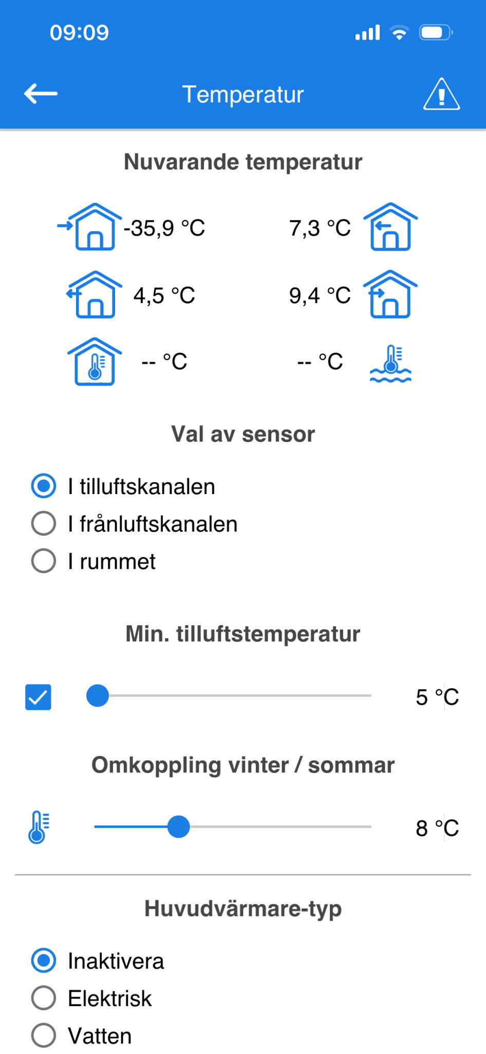

Så här visar mitt aggregat och har förstått på de goda råden på forumet att det sannolikt beror på givaren. Hade en firma som skulle försöka laga men det visade sig mycket svårt att komma åt. Tipset var att prova att byta plats på de olika givarna för att se om det säkert var den som var sönder. Man kan bara fälla framsidan och då är det svårt att komma åt. Eventuellt kan man även skriva baksidan, men då blir det lite besvärligt eftersom jag har lösull på hela loftet och man i så fall får trampar runt i det…. Det verkar inte heller självklart att faktiskt hitta en firma som kan mitt aggregat dådet verkar vara lite ovanligt….
